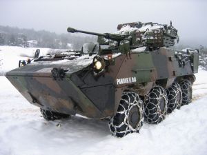

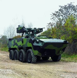

nějaké obrázky

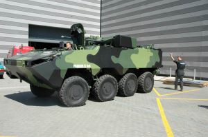

Obrázek Obrázek
IDET 2007

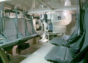

Obrázek Obrázek
interiér výsadku

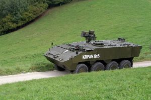

Obrázek Obrázek
KRPAN 8x8 - licenční výroba PANDUR II ve Slovinsku
