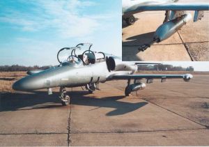

Česká republika také vytvořila svou vlatní zbraň pro stíhačky řady L-159 Alca (L-39) a to 20 mm kanon Plamen který je takovou jakoby aletrnativou kanonu GŠ-23 ikdyž o jiné řáži.
pouzdro s dvouhlavňovým kanonem Plamen pod křídly L-159.../.......M61A1 Vulcan
