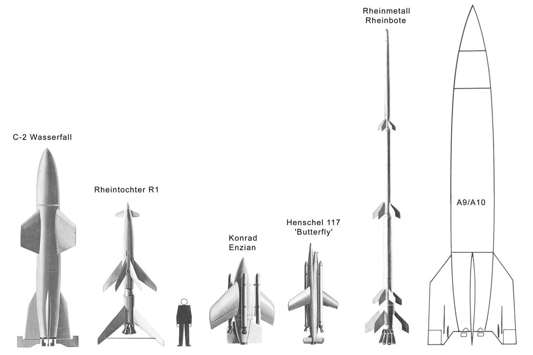

POROVNÁNÍ možností německých protiletadlových raket
Wasserfall dokázal zasahovat cíle ve velkých výškách nadzvukovou rychlostí. Naopak Schmetterling a Rheintochter byly pomalejší (podzvukové) a omezené na nižší letové hladiny bombardérů.
Německé projekty protiletadlových řízených střel (země-vzduch) za 2. světové války zahrnovaly několik pokročilých zbraní.
Z nichž klíčové byly NAPŘÍKLAD: Wasserfall, Schmetterling a Rheintochter ...
Wasserfall
Protiletecká raketa Wasserfall měla původně dálkové rádiové povelové navádění operátorem (pomocí joysticku) za vizuálního sledování.
Později se počítalo s plně automatickým radarovým naváděním.
Proběhlo sice několik desítek testovacích startů, ale technologická náročnost, nedostatek grafitu pro kormidla, zničení klíčových laboratoří v Peenemünde spojeneckými nálety při kterých zahynul i šéf vývoje motorů Dr. Walter Thiel, a soupeření o zdroje s V-2, projekt
podstatně zpomalilo.
Původním záměrem bylo zřídit protiletadlové baterie Wasserfall k obraně všech německých měst s populací nad 100 000 obyvatel, což by znamenalo přibližně 200 baterií Wasserfall, rozmístěných ve třech liniích vzdálených od sebe asi 80 kilometrů.
S až 300 raketovými bateriemi bylo možné ubránit celé Německo před útoky nepřátelských bombardérů.
Pro tento grandiózní plán by bylo měsíčně potřeba 5000 raket a odhadovalo se, že výroba každé rakety zabere 500 pracovních hodin (pro srovnání, výroba každé rakety A-4 (V-2) trvala 4000 pracovních hodin).
Po válce posloužil Wasserfall jako přímý základ pro první sovětské protiletadlové rakety (např. R-101) a americký program Hermes A-1.

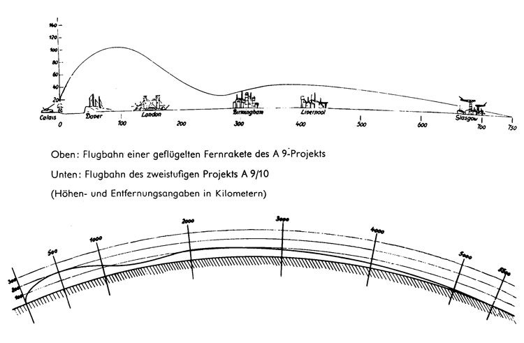

Němci dlouho zaostávali v radarové technice - když v roce 1943 objevili v sestřeleném Lancasteru systém H2S s magnetronem a vlnovou délkou 9,1 cm byl to pro ně šok. Ale rychle se učí, brzy měli FuG 240 Berlin, do sériové produkce ho ale do jara 1945 nedovedli. Ale Britové už mezitím byli na 3 cm.
Pro mě je záhadou rádiové navádění střel A-2. Při jejich doletu a balistické křivce je radar ztratí z dohledu už tak v polovině - cca 150 km. Jak to chtěli řídit, když fronta už byla dál? z Arden na Paříž? Z letadel? A přitom v Paříži byly nalezené trosky A-4 s naváděcím zařízením. Neví to někdo?

Stručně a na základě toho co vím. V-2 byla řízena jen na začátku letu a je jedno jestli ze země nebo autonomně. Motor fungoval asi minutu, takže to byla raketa ještě blízko přijímači. Takže řízení bylo v odchylce doleva/doprava a k tomu sloužil tzv. Leitstrahlstellung - dva signály zleva a zprava, raketa si pak držela střed a pak Brennschluss, což zase říkalo kdy se má motor vypnout. Pak byla křivka daná a už nebylo v moci rakety s tím něco dělat. Na internetu si můžeš najít podrobnosti např. zde https://www.v2rocket.com/start/deployme ... tions.html . K Brennschluss jsem dával sem i video někdy. Zajímavé kousky historie.
Ale tohle radarové sledování po celou dobu skutečně se dělalo, ale ne pro std. bojové nasazení. Pak bylo v dráze rakety několik radarů, které pak skládaly obrázek o letu pro výzkumníky. Dělali to tak Němci a pak převzali metodiku v SSSR i US.
Většina raket neměla toto navádění a zvláště ke konci... bylo zbytečné a správně usoudili, že tudy cesta nevede. Kde se ty různé naváděcí bazmeky a výzkum uplatnil byla Wasserfall, obecně pozemní protitelatedlové rakety, Natter.
On je vlastně paradox, že vědci měli hotové mnohem lepší gyroskopy a V-2 mohla být možná i o řád přesnější s inerciální navigací, ale Kammler to hnal nekompromisně na kvantitu a efektivitu. A asi měl pravdu, protože na cíle jako Londýn, Antverpy vyšší přesnost nebyla potřeba.

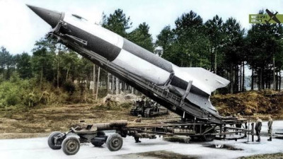

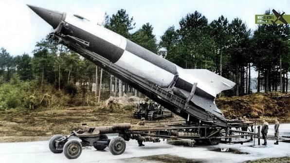

Vergeltungswaffe 2 neboli V-2
Dobrý, dokonce je možný, že to byla vůbec první raketa V-2 odpálená na město Paris.
Myslel jsem, že to byl Londýn, i když tedy nyní nevím a vzpomínám si. Každopádně potom už se na Francii tolik nestřílelo, na Paříž či předměstí dopadlo celkem asi 22 raket V-2.
První verze V-2 měly ŠACHOVNICOVOU KAMUFLÁŽ, COŽ MOŽNÁ BYLO lepší kvůli vizuálnímu zaměřování operátorů nebo pro sledování rotace rakety.
Paříž: První raketa dopadla 55 minut před polednem 8. září 1944 do předměstí Maisons-Alfort.
Londýn: První útok na britskou metropoli proběhl ve stejný den 17 minut před 19 hodinou.
7. září 1944 explodovala první raketa A4, překřtěná Goebbelsem na Vergeltungswaffe 2 neboli V-2 neboli Zbraň odvety číslo 2.
Každopádně zdroje se trošku různí. Nebo jen záleží na otázce. PŘEDTÍM šlo zřejmě o zkušební nebo neúspěšné starty.
O zahájení ofenzívy raketami V-2 rozhodl Hitler 29. srpna 1944. Prvním dvěma raketám odpáleným 6. září 1944 na Paříž selhal motor ještě během startu.
Testovací a rané sériové kusy nesly výrazný šachovnicový vzor, který inženýrům na zemi pomáhal sledovat rotaci a chování rakety za letu.
Zdaleka nejvíce raket dopadlo v Belgii – na Antverpy.

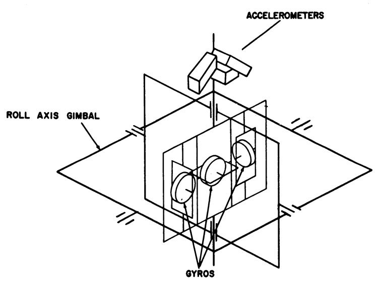

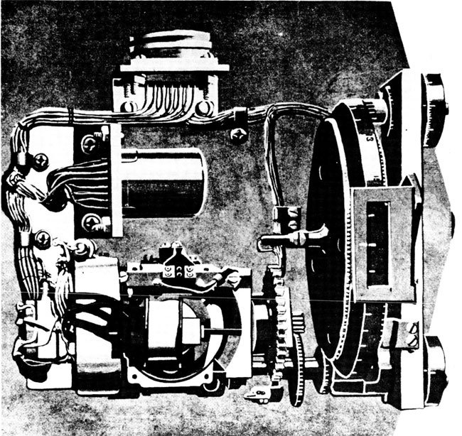

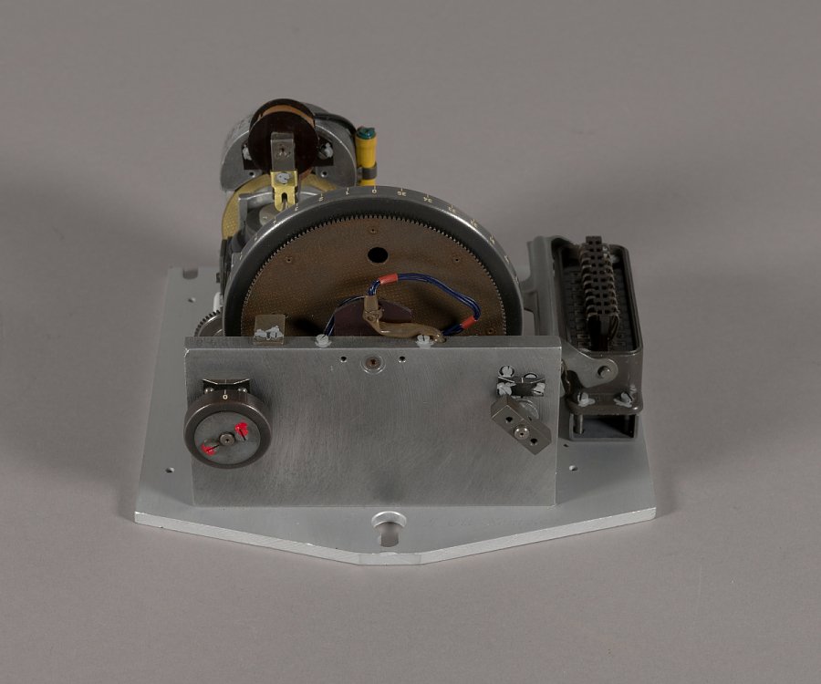

Mischgerät (naváděcí počítač V-2) - zajímavé
Mischgerät rozlišoval napětí z gyroskopu Verticant (stáčení a klopení) a z gyroskopu Horizont (klopení), aby snímal odchylku gyroskopické platformy od její původní orientace ve stoupání, stáčení a klopení.
A co je důležitější, odvodil rychlost divergence - a vyslal zesílené korekční napětí do servo-řízení pro výfukové lopatky a externí kormidla.

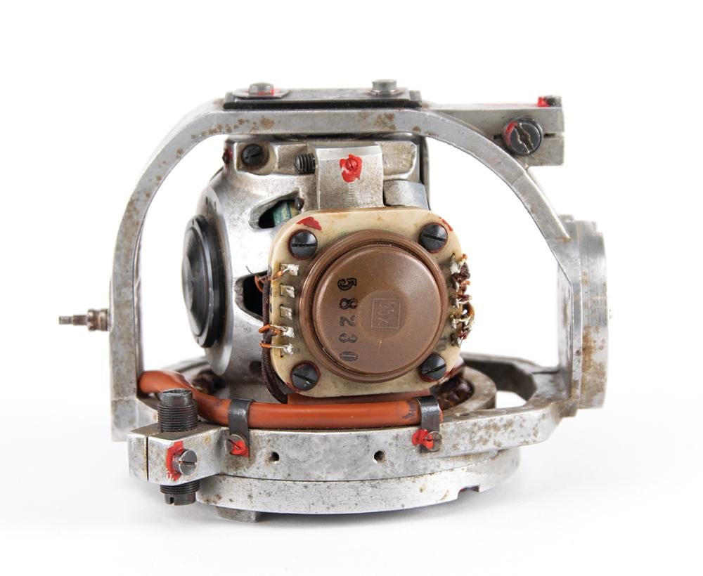

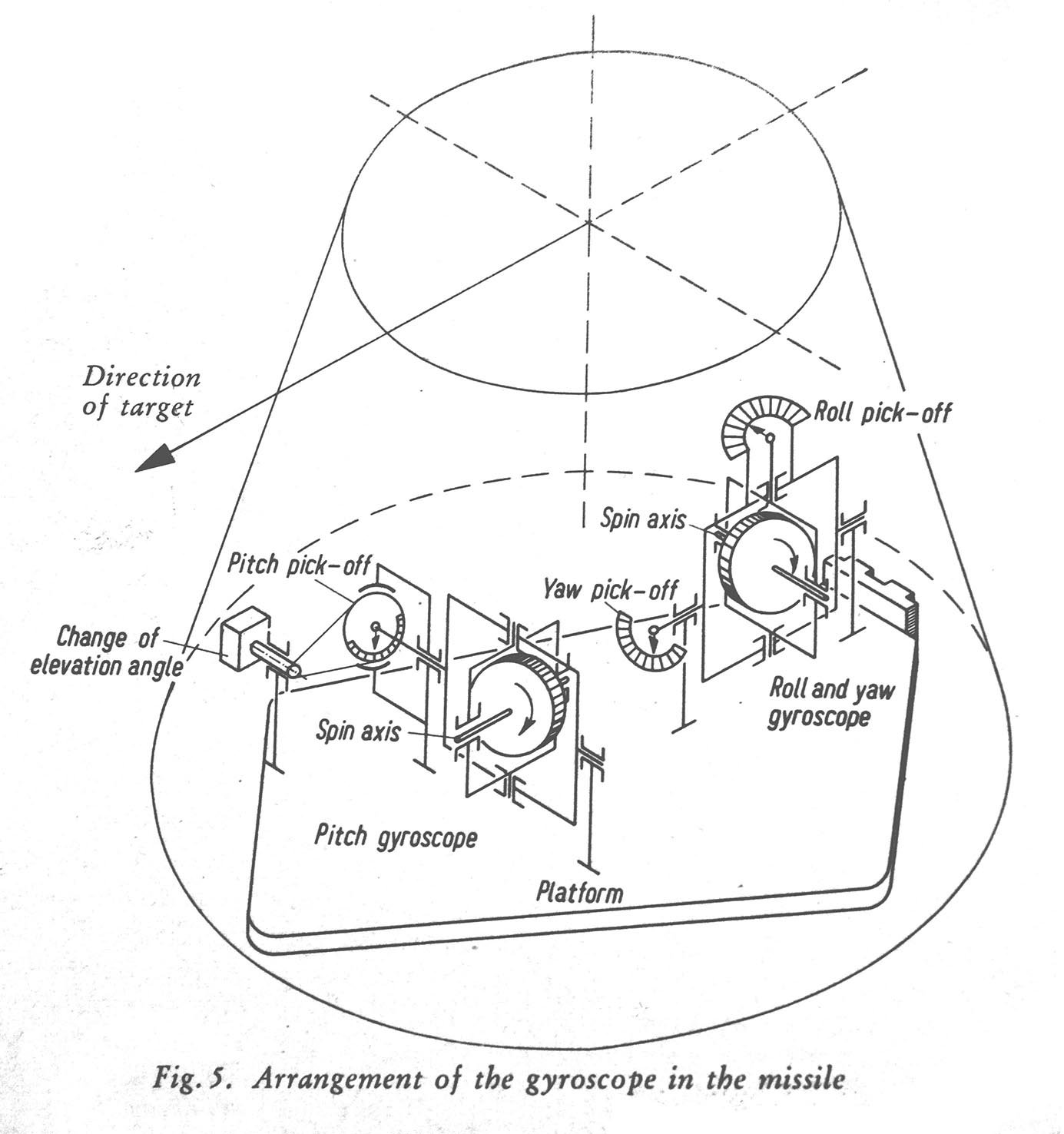

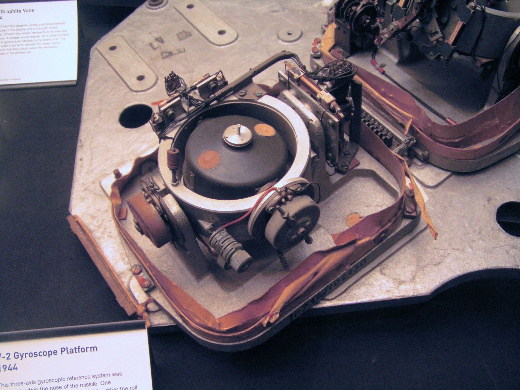

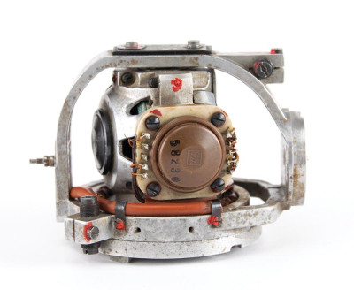

Gyroskop - Ein Kreisel der Steuerung
Raketa V-2 měla dva elektricky poháněné gyroskopy uspořádané kolmo k sobě.
Schéma na odkazu.
https://www.cdvandt.org/v2-rocket-control.htm
Vertikální gyroskop (Gyrovertican): Sledoval klopení a stáčení kolem podélné osy.
Horizontální gyroskop (Gyrohorizontal): Měřil odchylky v podélném sklonu a ovládal směr letu v ose elevace.
To bylo mezi sebou porovnáváno, jak už bylo popsáno, prostřednictvím Mischgerät.
Gyroskop je přístroj, který měří nebo drží směr pomocí rotujícího kola. Využívá zákon o zachování momentu hybnosti, takže drží osu stále stejně.
Německý výraz „Ein Kreisel der Steuerung“ znamená v češtině řídicí setrvačník.
Německá balistická raketa V-2 (vyvíjená pod názvem Aggregat 4) byla vůbec první bojově nasazenou střelou s inerciální navigací.
Klíčovou roli v naváděcím systému hrál také přístroj nazývaný gyroskopický akcelerometr - Müllerův mechanický integrační akcelerometr.
Aby se dosáhlo požadovaného doletu ( až 250 km ), musel být tah - po skončení směrového doletu - přerušen, když raketa dosáhla předem stanovené rychlosti. Za tímto účelem muselo být vyvinuto zařízení, kterým by bylo možné měřit rychlost rakety a vypnout přívod paliva...
Akcelerometr, Gyroscopic V-2
Senzor, který měří zrychlení, náklon a síly působící na přístroj. Nejčastěji funguje ve třech osách (X, Y, Z) a pomáhá určit směr pohybu nebo polohu v prostoru.
Müllerův mechanický integrační akcelerometr byl však orientován, resp. nastaven pouze ve směru letu rakety.
Jeho hlavním úkolem bylo právě vypnutí přívodu paliva ve správný okamžik (Brennschluss). Počet otočení gyroskopu mechanicky posouval kontakt na předem nastavené hodnotě.
Uzavření ventilů: Elektrický signál ze senzoru okamžitě aktivoval elektromagnetické ventily, které přetnuly přívod alkoholu a kapalného kyslíku do spalovací komory. Motor zhasnul a raketa pokračovala k cíli setrvačností.
Gyroskopické řízení kurzu mělo stabilizovat plánovanou raketu A4 (V-2).
Gyroskopy nedokázaly zohlednit boční vítr, a proto se plánovalo rádiové dálkové ovládání, které by tento problém řešilo.

A-9: Velikost A-4 vybavená křídly, ale větší tah motoru, aby zvládl přidanou hmotnost křídel. Spekuluje se o jaderné nebo chemické hlavici.
Klouzavý let chtěl provádět také Eugen Sanger, to je jiné téma na Palba.cz
Trasa letu, mimo jiné by měla s Calais dosah až do skotského města Glasgow. A-9 (raketový kluzák) byl druhý stupeň pro nosnou raketu A-10.
Nebo samostatně pro Velkou Británii.
A-10: Pouze plán, nikdy neopustil rýsovací prkno. Hmotnost: 101 580 kg. Dolet z Evropy až do AMERIKY.
