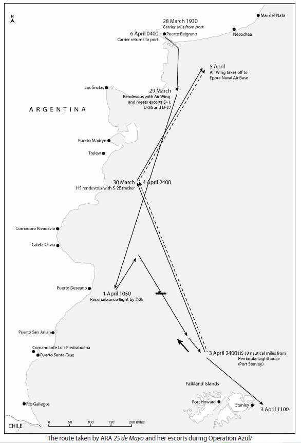

Příspěvky: 4103
Re: Conqueror versus Belgrano
Zde je zaznamenaná trasa argentinské letadlové lodě Veinticinco de Mayo mezi 28. březnem a 6. dubnem 1982:
