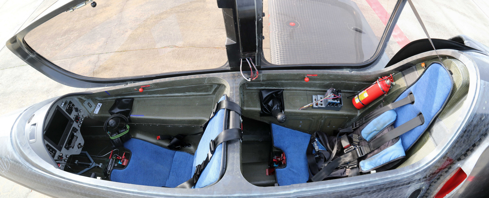

Do prvního příspěvku jsem doplnil nové odkazy od ČVUT, kde jsou fotogalerie a podorobnější popis pohonné jednotky a konstrukce samotné.
Z fotografie je jasné, že knypl má pilot na pravé straně a lá F-16 :D
