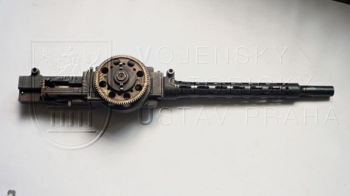

Nedalo mi to a hledal jsem zmíněný československý motorem poháněný kulomet. Překvapivě jsem ho našel na VHU Praha pod názvem:
Motorický kulomet ZB 80
Letecké kulomety byly doménou České zbrojovky ve Strakonicích. Přesto vznikla v brněnské zbrojovce v roce 1934 konstrukce leteckého kulometu, jejíž autorem byl Leopold Jestřábek. Na rozdíl od konvenčních systémů využívala Jestřábkova zbraň nepřímého náhonu. K ovládání mechanismu zbraně nesloužila energie prachových plynů vzniklých při výstřelu, nýbrž otáčky leteckého motoru, proto byl také označován jako motorický kulomet a dostal označení ZB 80. Při funkčním cyklu se axiálně pohybovala hlaveň pomocí excentrické vačky zpřevodované ozubeným kolem a závěr tvořila pevná deska. Zcela atypickým prvkem Jestřábkovy konstrukce byl nábojový pás, tvořený frézovanými články, jež dvě poloviny obepínaly dno náboje. Princip držení nábojů v pásu tak připomínal ruční zdrhovadlo (zip). S kulometem zkoušela zbrojovka štěstí v červnu 1934 v Aberdeenu ve Spojených státech, avšak neúspěšně. Slabinu zbraně představovala nízká kadence i při nejvyšších otáčkách motoru a také fakt, že snížení otáček motoru přímo ovlivňovalo kadenci kulometu. Při 2000 otáčkách motoru a převodu 1:2 dosahovala kadence zbraně maximálně 1000 ran za minutu. Poměr převodu nebylo také možné u zbraně měnit během letu, což eliminovalo možnosti zbraně. Rozsáhlejší zkoušky se zbraní prováděla zbrojovka na objednávku VTLÚ (Vojenského technického a leteckého ústavu) ještě v roce 1936, ale ani tehdy se nenašly důvody k pokračování prací na vývoji Jestřábkovy konstrukce.
http://www.vhu.cz/exhibit/motoricky-kulomet-zb-80/
