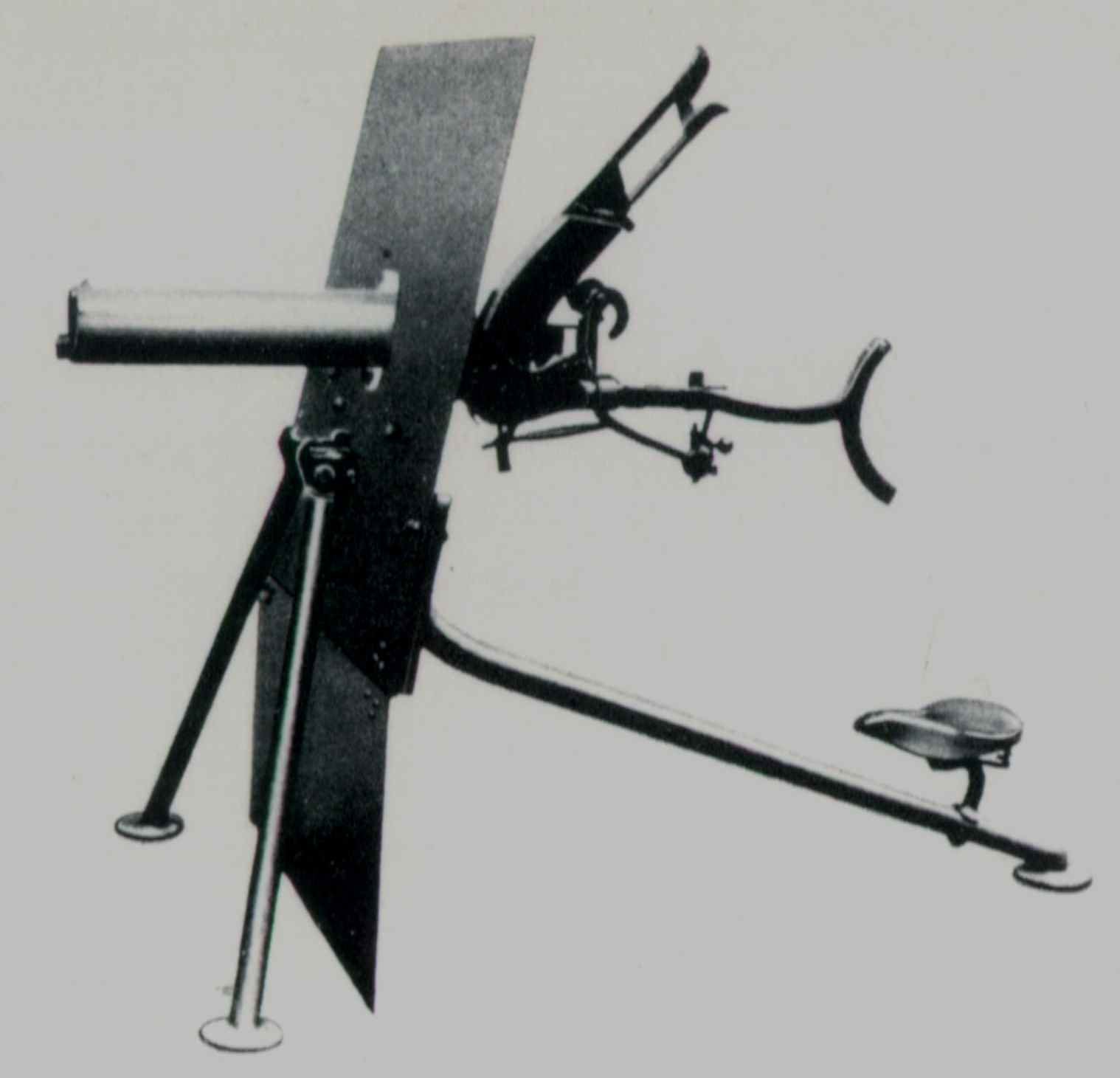

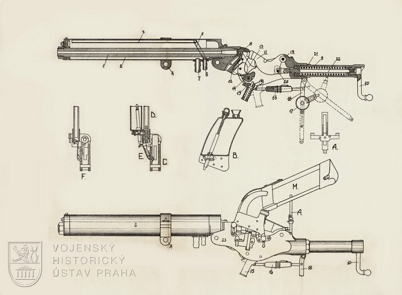

Devadesátá léta 19.století byla obdobím, kdy došlo k zásadním změnám ve výzbroji armád. Základní zbraní vojáka se stala opakovací puška s otočným či přímoběžným závěrem. Do výzbroje se zaváděly moderní armádní revolvery a první samočinné pistole. Podpůrnou zbraní se staly samočinné kulomety na puškové střelivo, nahrazující dosud okrajově používané rozměrné kulomety mechanické. V roce 1884 si Američan žijící v Anglii, Hiram Stevens Maxim (1840-1916), patentoval svůj kulomet fungující na principu zpětného rázu při výstřelu, kdy krátký zpětný pohyb hlavně uváděl do pohybu závěr a podávací mechanizmus automaticky, dokud byla stisknuta spoušť. Maximův kulomet předváděný v řadě států se rázem stal hitem a všechny významnější armády si začaly opatřovat jeho vzorky k vyzkoušení. Známý tuzemský velkoprůmyslník Emil Škoda (1839-1900) včas zachytil novinky v oboru zbraní a již roku 1886 si zajistil čerstvý patent na kulomet tuzemského systému Salvator-Dormus. S vývojem této nové zbraně byl pevně spjat Olomoucký rodák, Feldmarschalleutnant Georg Ritter von Dormus (1853-1940). Georg Dormus pocházel ze staré rakouské vojenské rodiny a možná překvapí, že se narodil v Olomouci. Absolvoval k.u.k. Technische Militärakademie Stiftskaserne ve Vídni a velkou část své kariéry se věnoval dělostřelectvu. V roce 1881 se na akademii vrátil jako učitel odborných předmětů. Na této univerzitě přednášel i arcivévoda Karel Salvátor Rakousko-Toskánský (1839-1892), který měl vojenské vzdělání a zaměřil se na velmi progresivní zbraň - dělostřelectvo. Roku 1858 byl i Karel Salvátor generálním inspektorem dělostřelectva v Toskánsku. Od roku 1860 vykonával funkci plukovníka a stal se majitelem 77. pěšího pluku a od roku 1866 byl polním podmaršálkem. Karel Salvátor měl jako koníčky hydrotechniku, architekturu a byl aktivní v inovacích vojenských zbraní. V této oblasti se stal autorem několika vynálezů, mezi něž patří: kombinovaná kulová a broková opakovačka z roku 1884, jednoranná lovecká ručnice s hradlovým závěrem a automatická opakovací pistole, o niž se ještě zmíním. Tématem této práce je ale jeho spolupráce s již zmíněným Polním podmaršálkem Jiřím rytířem z Dormusů, která dala světu pozoruhodnou konstrukci Mitrailleusy (archaicky kartáčovnice) - protipěchotní rychlopalná zbraň označovaná také jako kulomet. Na této konstrukci spolupracovali již od roku 1886 a s velkou pravděpodobností byl původně navrhován na náboj 11x58R Werndl, plněný černým prachem. Konstrukce se ale vyvíjela a ještě před spuštěním sériové výroby, byl zvolen moderní náboj 8x50R ráže 8mm.
Kulomet fungoval na principu tlaku plynů na dno nábojnice při výstřelu, kdy se závěr hlavně otevíral pomocí kloubového mechanizmu zpožděně a zabezpečoval podání a odpálení dalšího náboje automaticky. Na rozdíl od podávání nábojů z plátěného pásu u kulometu Maxim, typ Salvator-Dormus používal gravitační podávání ze zásobníku nasazovaného shora jako u dřívějších mechanických kulometů. Vynálezci si nechali tento princip patentovat 17. srpna roku 1888 v Rakousko-Uhersku, a následujícího roku i v Německu. Patent v Německu, je již ale zapsán na jméno Emila Škody, který již roku 1886 zakoupil práva na výrobu této zbraně. Zbraň kombinovala ověřené konstrukční řešení, se zcela unikátními. Velkou výhodou byla jednodušší a tedy i levnější řešení konstrukce oproti kulometu Maxim. Nevýhodou pak byl otevřený gravitační zásobník, tedy gravitační posun munice do závěru a nábojové komory, který způsoboval vnikání nečistot do celého mechanismu, díky čemuž docházelo k zasekávání zbraně. Zajímavostí je, že úderník byl obdobný jako u revolveru. Dalším netradičním řešením bylo, že pružinu úderníku bylo možno zkracovat nebo prodlužovat, pomocí závitové tyče, která byla zakončena klikou v zadní části zbraně. Kadence střelby tak bylo možno upravovat v rozmezí 175-500 výstřelů za minutu, našel jsem ale i hodnoty 80-650.
Výroba kulometu probíhala ve Škodových závodech (Waffenwerke Skoda) v Plzni. Prvních pět kulometů vzniklo na objednávku arcivévody Karla Salvátora, již v roce 1889. Další pětice následovala roku 1891, kdy zbraně číslo 6 a 7 podrobil rakouský Vojenský technický výbor rozsáhlým zkouškám, přičemž druhý z kulometů vystřílel celkem 60000 ran. Během testů se ukázalo, že použití zbraně na trojnožce pro pěchotu, nebo kolové lafetě pro jezdectvo, nesplňuje očekávání. Především kvůli nespolehlivému gravitačnímu podávání nábojů. Kulomet byl přesto přijat do výzbroje jako 8mm Mitrailleuse M1893, pouze však pro pevná palebná stanoviště. Stalo se tak 15.října roku 1893, kdy je přijala nejprve armáda a následujícího roku námořnictvo. Obecně je považován za první kulomet zavedený v rakousko-uherských ozbrojených silách. Zde zmíním, že armáda tyto kulomety využívala pouze k osazení v pohraničních pevnostech. Jeden až dva kusy byly osazeny na lodě, přičemž byl kulomet doplněn o pancéřový štít tloušťky 6 mm a otočnou lafetu. Celá konstrukce vážila 220 kg. Na každou tuto zbraň pak připadalo 4000 kusů střeliva a mechanismus potřeboval 5 litrů mazacího oleje. Takto byl upraven kulomet pro bitevní křižník Zenta, o kterém se ještě zmíním. Při armádních zkouškách v roce 1891, byl testován i Maximův kulomet, který se ukázal být spolehlivějším a dokonce došlo k zakoupení menšího množství zbraní, které následně sloužily pod označením M1889.
Název: Škoda Maschinengewehr M1893
Výrobce: Waffenwerke Skoda, Plzeň
Výroba v letech: 1895-1918
Systém: Salvator-Dormus
Munice: 8mm a 6,5mm Mannlicher nebo 7,92mm Mauser
Zásobník: gravitační schránka na 20 nebo 30 nábojů
Váha zbraně: 20kg kg včetně provozních kapalin
Délka zbraně: 1070 mm
Délka hlavně: 525 mm
Mířidla: označena od 100-1600 kroků
Hledí: stavitelné na 1600 m
Rychlost palby: nastavitelná 80-650 ran/min
Úsťová rychlost: 618m/s

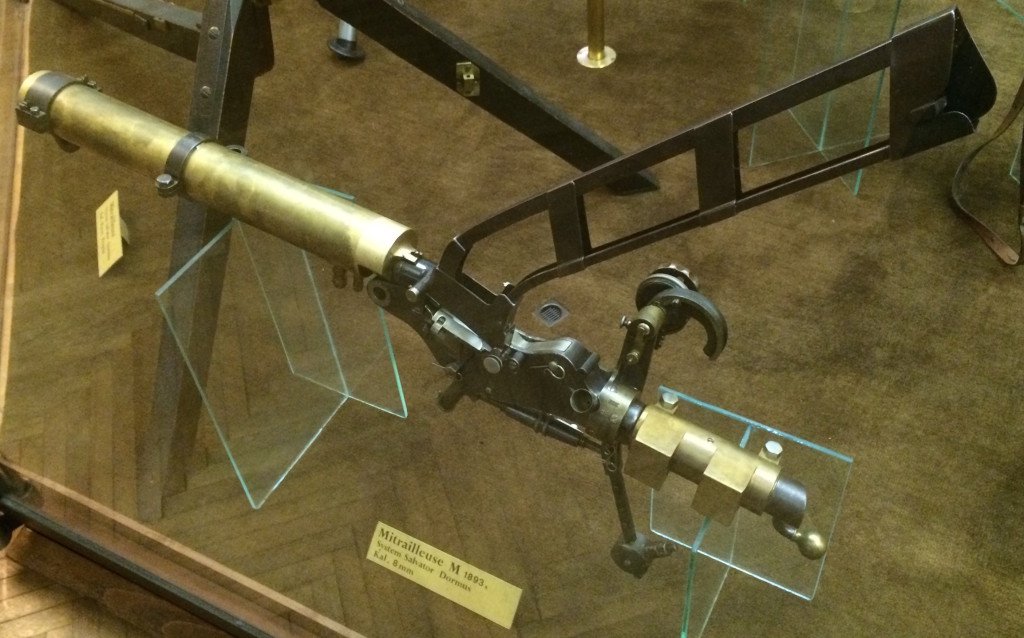

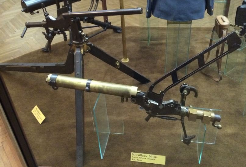

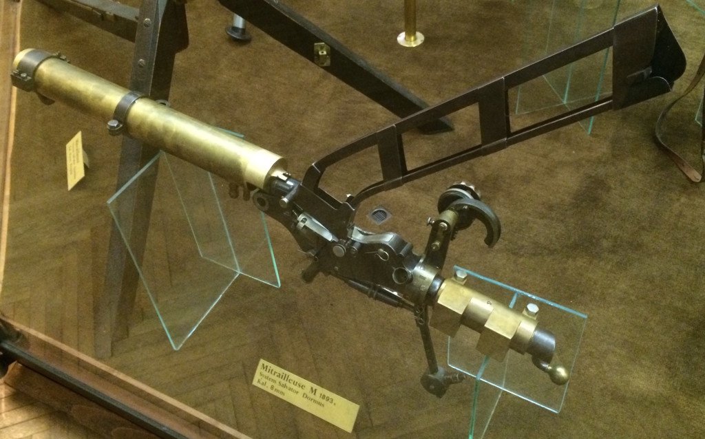

Ještě fotografie dvou typů kulometů Škoda z Vídeňského muzea. Fotografie pořídil Ed S.
