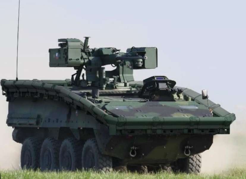

České řešení aktivní ochrany - Projekt AO II
Vojenský výzkumný ústav v Brně a firma Explosia z Pardubic, vyvíjejí nový systém pojmenovaný Aktivní ochrana (AO), jenž dokáže ochránit vozidlo před reaktivními granáty (RPG) a řízenými střelami (PTŘS). Vývoj české aktivní ochrany financuje české ministerstvo obrany. Na samotném řešení pak pracuje VVU BRNO a pardubická firma EXPLOSIA. Práce na projektu začaly v roce 2009 a doposud bylo provedeno již 1105 zkušebních nástřelů, většinou v podání granátometu RPG-7. Celokruhovou ochranu vozidel Pandur II má zajistit až 35 výbuchových deflektorů. Podle předběžných propočtů má přijít kompletní ochrana vozidla Pandur II na 5 miliónů Kč. Česká Aktivní ochrana se skládá z několika klíčových celků. Počítačový systém vozidla přijímá údaje z přehledového radaru, jenž sleduje okolí vozidla. V případě přilétající hrozby dokáže počítačový systém zjistit směr i povahu hrozby a v příslušném směru a ve vhodný okamžik aktivovat výbuchový deflektor. Směrový výbuch pak zničí přilétající střelu nebo granát. Jako první dostanou "absolutní štít" (AO) bojová vozidla Pandur II. Avšak díky modulárnosti není systémem Aktivní ochrana problém vybavit vozidla Iveco LMV nebo Dingo. Do výzbroje české armády se má však dostat pokročilejší verze, pracovně nazvána jako Aktivní ochrana II (AO II) – Pokročilá aktivní balistická ochrana. Od prvních prototypů se má vyznačovat větší modulárnosti a kompaktnějšími rozměry. Práce nad Aktivní ochranou II jsou naplánovány na roky 2014-2016. Letos, v roce 2017, je v plánu zpracování předběžného a konečného projektu, výroba a zkoušky prototypu, vypracování výrobní, provozní a průvodní dokumentace. Pokud vše poběží podle plánu, v roce 2016 má systém Aktivní ochrana podstoupit vojenské testy a roku 2017 se dostat do výzbroje AČR. Náklady na řešení navrhovaného projektu vývoje pokročilého systému aktivní ochrany na roky 2014 až 2017 jsou uvažovány v celkové výši 42 710 000 Kč. Jak již bylo řečeno, cena kompletu je odhadována na 5 mil.Kč, což jej činí velice zajímavým i pro export. Běžná cena obdobných systémů se udává na víc jak trojnásobek, až 18 mil.Kč (cca 700 000 USD). Publikované orientační ceny zahraničních systémů aktivní ochrany jsou následující:
Cena 1 ks soupravy ARENA (zavedený v Rusku pro tank, případně BVP) se udává 300 000,- US dolarů, tj.5 850 000,- Kč při kurzu 19,50 Kč/dolar.
Cena 1 ks soupravy AMAP-ADS (německý systém srovnatelný rozsahem s navrhovaným systémem pro vývoj, v současné době také ve vývoji) se udává 300 000,- EUR, tj. 8 100 000, Kč při kurzu 27,00 Kč/EUR.
Cena 1 ks soupravy TROPHY v nabídce pro vozidlo Stryker 8x8, velikostí srovnatelné s vozidlem Pandur II, 8x8, se udává 350 000,- až 500 000,- US dolarů, tj. 6 825 000,- až 9 750 000,- Kč při kurzu 19,50 Kč/dolar, (tato cena se vztahuje k nabídce pro 600 vozidel Stryker, US Army).
Cena 1ks soupravy Iron Curtain pro ochranu pouze dvou bočních stran vozidla HMMWV se udává 50 000 US dolarů, tj. 975 000,- Kč. Jedná se o částečnou ochranu podstatně menšího vozidla než je vozidlo Stryker, BVP nebo Pandur II.
Z uvedených údajů lze odvozovat, že reálná cena systému aktivní balistické ochrany při nákupu v zahraničí bude v rozmezí 7 000 000,- až 10 000 000,- Kč pro jedno vozidlo KBVP Pandur II, pro další analýzu budeme uvažovat cenu 8 000 000,- Kč. Předpokládaná cena 1 ks soupravy vyvíjeného systému pokročilé aktivní ochrany (PAO) tuzemské provenience pro vozidlo Pandur (při dodávce v sérii 20 souprav a více) nepřekročí při dodávkách AČR hodnotu 4 500 000,- Kč. Reálná úspora nákladů na 1 vozidlo je tudíž 3 500 000,- Kč.

Ať na AO-II nepěju jenom chválu, tak je jasné, že tento systém se nemůže plně rovnat hypermodernímu, izraelskému systému Iron Fist, nebo jeho tureckému klonu Akkor, který kutí Aselsan, nebo KAZ, který vznikl ve spolupráci Izraelských firem a Rheinmetallu. Co se ale budeme povídat, vývoj je musel stát mnohem víc než nás AO, a i výsledná cena bude někde úplně jinde, než v případě tuzemského produktu. Pokud by se podařilo udržet zmíněných 5 mil.Kč za komplet, jak tvrdí, bylo by to super. Pro cca 200 Pandurů II a 200 nových BVP by to vyšlo dohromady na 2 miliardy, což mi nepřijde moc. Samozřejmě to neřeší všechny hrozby, šanci má proti APDS munici, RPG nebo jiným raketám útočícím souběžně s terénem a né moc vysoko, proti moderním PTŘS se moc nehodí. Uvidíme, kam se na VVU posunou.
Alchymista
Příspěvky: 4883
Registrován: 25/2/2007, 04:00
Re: AO II - Pokročilá aktivní balistická ochrana
Příspěvek od Alchymista »
Proti APDS? Ťažko - aj to sotva... Možno ešte proti tankovým HEAT s rýchlosťou okolo 700m/s. Proti APDS s rýchlosťou nad 1000m/s by musela byť rýchlosť obnovy a vyhodnotenia informácie a reakcie aktívnej časti hodne pod 1 milisekundu.
Navyše - ako sa to dokáže vysporiadať s "dvojranovými" RPG podobných RPG-30 Krjuk?

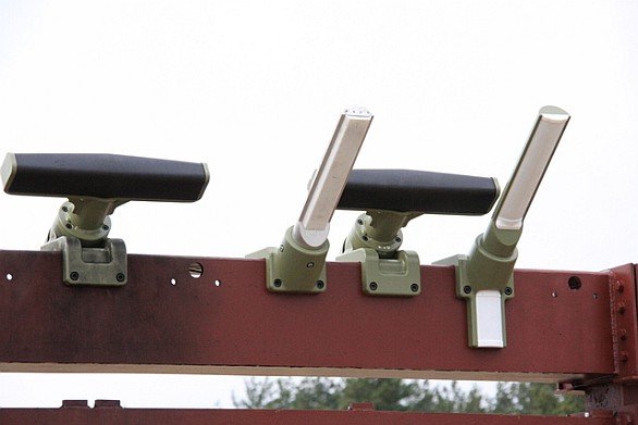

Vyvíjená koncepce dokáže zatím pokrýt vybraný úsek vozidla pouze jednou "výbuchem formovanou sekyrou", která ničí přilétající projektil. Tento systém má výhodu v tom, že nevzniká velké množství střepin a je tudíž bezpečný pro své okolí. Tento systém dokáže zatím ochránit konkrétní úsek vozidla pouze jednou, na druhou stranu dokáže vzdorovat vícenásobnému napadení z více stran. Obrana proti paralelně letícím střelám může být následující.
1. zlepšení detekčních schopností - systém dokáže odlišit falešnou střelu (malý cíl, pomalá rychlost)
2. úpravou šířky záběru sekery, tak aby sousední výbušný segment pokryl i sektor, na kterém došlo k inicializaci obraného systému
3. zmenšení velikosti výbušných segmentů a spolehnutí se na to, že obě rakety netrefí totožný úsek chráněný jedním segmentem AO

Podľa týchto popisov je teda aktívnym prvkom lineárna kumulatívna nálož, možno i v "zaujímavom" usporiadaní...
Potom beriem pochybnosť o schopnosti pôsobiť na APDS späť, hoci námietka o rýchlosti reakcia zostáva. A vyliezajú ďalšie - lineárna kumulatívna nálož má totiž zopár zaujímavých a pre väčšinu aj prekvapivých "necností", takže by ma zaujímalo, ako sa s nimi vysporiadali (pokiaľ sa o to pokúsili).
tomas.kotnour:
Bod jedna: "falošná" strela RPG-30 má kaliber okolo 30-40mm a kumulatívnu nálož (zrejme podobnú prekurzoru hlavnej nálože) - jej priebojnosť tak môže bez problémov dosiahnuť ekvivalent 60-80mm RHA. Takže ju možno v obmedzenej miere ignorovať u tanku, ale nie o ľahšej techniky.
To je jeden problém. Druhý súvisiaci: ak bude musieť systém reagovať už na strely kalibru 30-40mm, obrana zareaguje už aj na granáty z podvesných, ručných a automatických granátometov, ktoré majú porovnateľnú rýchlosť.
Bod dva - s lineárnou kumulačkou toto nejde - "šírka" záberu je daná "šírkou" nálože, respektíve vložky, prakticky sa s tým hýbať nedá, pretože by muselo dochádzať k toku materiálu počas letu. "Ohnutie" nálože (aby vznikol "vejár") je tiež značne veľký problém - hrozí pri tom strata kontinuity letiaceho lineárneho "lúča" a tým výrazná strata účinnosti.
Bod tri - rastie náročnosť na detekčný systém a jeho presnosť.

Dle článku v únorovém ATM bude dále vylepšený (změněn počet přehledových, zaměřovacích i akčních prvků, upraven jejich tvar i umístění - už tolik netrčí do prostoru) systém aktivní ochrany podstupovat letos na jaře podnikové zkoušky, na které navážou vojskové. Takže se zdá, že se jede podle plánu.
Příspěvky: 13591
To presne sedi na popis AO II, tedy zmenseni a vylepseni oproti klasicke AO (ta na vsech obrazcich).
