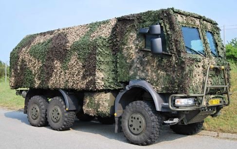

Ještě takový malý podotek, abyste si udělali představu, že každá vojenská součástka má nějaké označení.
Multispektrální maskovací síť pro nákladní automobil Tatra 810-V-P-MBS, se označuje jako mobilní maskovací souprava MM-BF-Tatra 810.
