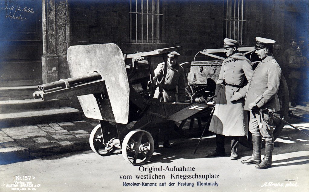

Tady je pěkný revolverový kanón (Revolverkanone) ráže 37 mm používaný k boji proti letadlům:

Ten "Revolverkanone" (třetí snímek od konce) mi dost připomíná původně francouzský jednoliberní (37 mm) Hotchkiss Mle 1874. V době WW1 už trochu prehistorická konstrukce... Nicméně s účinným dostřelem kolem 1800 metrů (dálkový, výškový neznám) a kadencí až 70 ran za minutu mohla být proti tehdejším relativně pomalým a křehkým letounům efektivní.

Pardon že píšu až teď. Němci patrně ukořistili kanónu Hotchkiss docela dost a očividně i používali. Především poslední fotografie je hodně zajímavá, jelikož je zde kanón přímo v zákopu (asi někde v Rusku). Ostatní fotografie vypadají spíš jen jako taková památeční fotka pózujících vojáků s jejich "kuriozitní" kořistí
