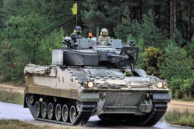

Britská cesta k vlastnímu bojovému vozidlu pěchoty, byla poněkud spletitá. Od roku 1963 využívala armáda obrněné transportéry FV432 od společnosti GKN Sankey. V roce 1971 došlo ke zrušení britsko-německo-nizozemského projektu nového transportéru MRAV (Multi Role Armoured Vehicle) a ještě téhož roku byly britské zbrojovky vyzvány k zahájením prací na projektu PD1 (Projekt Definition 1). K předložení svých projektů nového BVP, byly v roce 1976 vybrány společnosti Vickers a GKN Defence. V roce 1979 byl vítězem vybrán projekt od společnosti GKN a nové vozidlo dostalo označení MCV-80. Nové vozidlo mělo být víceúčelové, pohyblivost srovnatelnou s tanky Challenger 2 a poskytovat desetičlenné osádce ochranu před ručními palnými zbraněmi, střepinami granátů a ZHN. Po vojskových zkouškách prototypů, bylo v roce 1984 vozidlo zařazeno do armády pod jménem Warrior. Sériová výroba začala v roce 1986 a ještě téhož roku bylo vyrobeno první vozidlo. Převzato armádou bylo na začátku roku 1987. Původně bylo objednáno 1048 vozidel, později byla objednávka snížena na 789 kusů. Pro Kuvajtskou armádu bylo vyrobeno 254 vozidel upravených pro boj v poušti. Výzbroj tvoří stabilizovaný kanón L21A1 RARDEN s účinným dostřelem 1 500 m. Používá průbojnou, zápalno-trhavou a podkaliberní protipancéřovou munici. Sekundární výzbroj tvoří kulomet ráže 7,62 mm a 8 vrhačů dýmových granátů. Posádka je tvořena velitelem, střelcem a řidičem. Převážený pěchotní výsadek činí 7 mužů s plnou výzbrojí a výstrojí na 48 hodin. Pancéřování je odolné proti střelám do ráže 14,5 mm, střepinám dělostřeleckého granátu a protitankovým minám do 9 kg. Vozidlo je rovněž vybaveno filtroventilační soustavou pro působení v podmínkách použití zbraní hromadného ničení. Všechny podstatné systémy jsou modulární a lze jejich výměnu provést dvěma muži během jedné hodiny. Posádka má k dispozici přístroje pro noční vidění a lze je doplnit termovizí pro střelce. Vozidla Warrior byla nasazena v obou válkách v Perském zálivu (1991 a 2003), v Afgánistánu, v rámci sil OSN v Bosně a Kosovu. Bojové nasazení prokázalo vysoké kvality, především odolnost a pohyblivost. V rámci původního programu MCV-80 (Mechanised Combat Vehicle for the 1980's) bylo v letech 1987 až 1995 vyrobeno celkem 769 bojových vozidel Warrior v následcích pěti konfiguracích:
- 489 vozidel BVP typu FV510 Infantry Section Vehicle (z toho 105 pro protinkové týmy)
- 84 velitelských BVP typu FV511 Infantry Command Vehicles
- 105 opravárenských vozidel typu FV512 Mechanized Combat Repair Vehicles
- 39 vyprošťovacích vozidel typu FV513 Mechanized Recovery Vehicle (Repair)
- 52 dělostřeleckých pozorovatelen FV514 Mechanized Artillery Observation Vehicles
- 19 velitelských dělostřeleckých vozidel typu FV515 Battery Command Vehicles
Ty sloužily k vyzbrojení 9 těžkých mechanizovaných praporů (v originále Armoured Infantry / obrněná pěchota, britská armáda má více kategorií mechanizovaných pěchotních jednotek). V každém praporu bylo tabulově 63 vozidel Warrior (47 FV 510, 9 FV 511, 4 FV513, 3 FV 512) + další obrněná a neobrněná vozidla. Zatímco BVP verze sloužily jen u praporů obrněné pěchoty, tak ostatní verze sloužily/slouží i u tankových, ženijních a dělostřeleckých jednotek. Verze FV515 Battery Command Vehicles se už nepoužívá a během války v Afghánistánu jich byla část upravena na provizorní sanitní vozidla.
Existující a navrhované verze:

Technická data:
délka: 6,3 m
výška: 2,8 m
šířka: 3,03 m
šířka pásu: 0,49 m
osádka: 3+7
hmotnost 25,4 t
hlavní výzbroj: L21A1 RARDEN (30 mm)
sekundární výzbroj: L94A1 (7,62 mm)
vrhače dýmových granátů: 2x4 vrhače
rychlost: 75 km/h
zrychlení 0 na 48 km/h: za 16 s
sklon vpředu i vzadu: až 60%
sklon příčný: až 40%
vertikální překážka: až 75 cm
překonání příkopu: až 250 cm
motor: Perkins Condor CV-8 TCA
výkon: 410 kW (550 hp)
převodovka: automatická 4 rychlostní
dojezd: až 600 km
