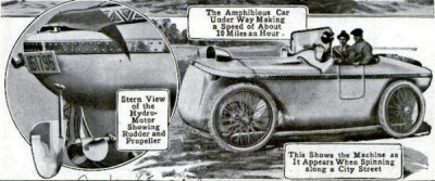

Obojživelné automobily v USA
Našel jsem, že na přelomu let 1915-1916, byl v San Franciském zálivu představen plovoucí automobil Hydro-Motorcar. Vozidlo navrhl tamní rodák Michael de Cosmo a základem měl být automobil Ford Model T. Podle novinového článku z roku 1917, navrhl velice podobné vozidlo George Monnot z podniku Hydro-Motor Car Company z města Canton, Ohio. Podle knihy "Automobile Manufacturers of Cleveland and Ohio, 1864-1942" byly vyrobeny dva plovoucí automobily. Otázkou tedy je, zda zmíněný "upravený Ford" nebyl oním prvním vozidlem od továrny z Cantonu. Podle jiného odkazu, toto vozidlo pochází od Automobile Boat Mfg. Co. of Seattle, Washington, kde jej navrhl vynálezce William Mazzei. Vozidlo mohlo cestovat po silnici, nebo plout, bez mechanických úprav. Na zemi byla rychlost až 96 km/h a plout 40 km/h. Pohon zajišťoval motor Continental a převodovka od stejného výrobce. Trup vozu byl vyroben z hliníku. Při plavbě řidič zamkl hnanou nápravu a přesměroval pohon na lodní šroub. Natáčením volantu se natáčela jak přední kola, tak i kormidlo. Vozidlo bylo podobné německému automobilu - Rumpler Tropfenwagen, které navrhl rakouský inženýr Edmund Rumpler (1872-1940) na začátku 20.let (1921).

Hydro-Motor Car zvané "Delia The Motor Duck"
