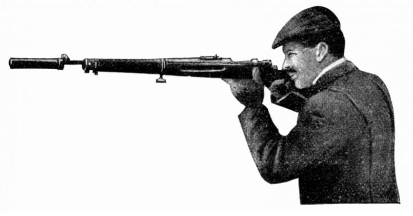

Hiram Percy Maxim, vedle pózuje s puškou Winchester .30 osazenou tlumičem (1908)

Popsaná konstrukce (nebo její variace) tlumiče hluku se u ručních zbraní používá v podstatě dodnes a není nijak komplikovaná. Válcové pouzdro obsahuje dvě části, první (počítáno od ústí hlavně) je expanzní komora, vlastně prázdný uzavřený prostor, kde je spalným plynům umožněno řízeně expandovat (aniž by současně unikaly do okolí). Tím se sníží jejich tlak a částečně i teplota. Od druhé části ji odděluje přepážka ve tvaru disku s otvorem pro průchod střely. Druhou část tvoří komora s ocelovými přepážkami (rovněž s otvory pro střelu v ose hlavně), tvarovanými tak, aby donutily spalné plyny k rotaci a tím je zbrzdily. Odtud vytéká proud plynů, zpomalený, ochlazený a se sníženým tlakem, otvorem v čele tlumiče ven.
Moderní tlumiče bývají často doplňovány pružnou prostřelitelnou přepážkou z pryže, latexu nebo vhodné syntetické hmoty, která překrývá výtokový otvor v čele tlumiče. Zejména první výstřel, jímž je ovšem tato přepážka zničena, je tím ještě více utlumen.
U jednodušších typů tlumičů (typicky pro utlumené verze samopalů M3) se někdy používala místo systému přepážek drátěná síťovina stočená do roličky nebo výplň z kovové "vaty", podobně jako u starých automobilových tlumičů. Výhodou je snazší a levnější výroba, nevýhodou nižší účinnost a životnost tlumiče.
Popsaný princip je vhodný zejména pro střely o relativně nízké rychlosti (do 325 m/s). Puškové střelivo o vyšším balistickém výkonu produkuje velký objem spalných plynů o velmi vysokém tlaku (až 7000 bar), což vyžaduje složitější konstrukce tlumičů, které by jinak měly příliš velké rozměry. Nadzvukové střely kromě toho vytvářejí akustický třesk při prorážení zvukové bariéry, který utlumit nelze.
