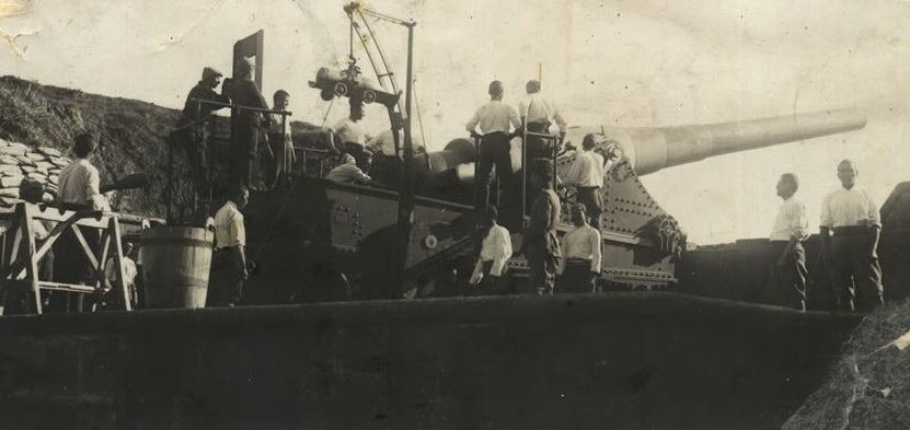

Jak již bylo zmíněno, jedno z těchto obávaných těžkých pevnostních děl obsluhoval právě Seyit Ali. Po zničení nabíjecího jeřábu nezaváhal a vlastnoručně tahal dělostřelecké granáty k dělu. Zmiňme, že váha každé střely činila 215 kg. Je jeho dělo vedlo přesnou palbu proti jediné moderní bitevní lodi, která se bojů zúčastnila - Queen Elizabeth a těžce poškodil HMS Ocean. Po boji jej generál Cevat Çobanlı (1870-1938) povýšil na desátníka (Onbaşı). Často je tak známý i jako Seyit Ali Onbaşı. Proslavil se právě na fotografii, kterou můžete vidět níže. Jedná o snímek pořízený druhý den po boji, ale i tak velice zajímavý. Zajímavostí je i to, že mu byla postavena socha a velká diorama z bojů. Stal se doslova symbolem turecké zarputilosti v těchto bojích. Vraťme se ale k oněm britským pokusům o dobytí Dardanelské úžiny. Po takto neúspěšném útoku velitelé spojenecké admirality Churchill, Fisher a Kitchener přestali doufat, že se jim Dardanelskou úžinu podaří dobýt s pomocí námořních sil. Nakonec bylo rozhodnuto o použití pozemní síly spolu se silou námořní. To již je ale jiný příběh. Desátník Seyit Ali se na konci války, v roce 1918, vrátil do své rodné vesnice a kde se věnoval různým zaměstnáním, přičemž pracoval i jako lesní dělník a uhlíř. V roce 1934 byl zaveden zákon o příjmení a tak přijal příjmení Çabuk - do té doby byl znám jen jako desátník Seyit Ali (Seyit Ali Onbaşı). Zemřel na tuberkulózu v roce 1939.

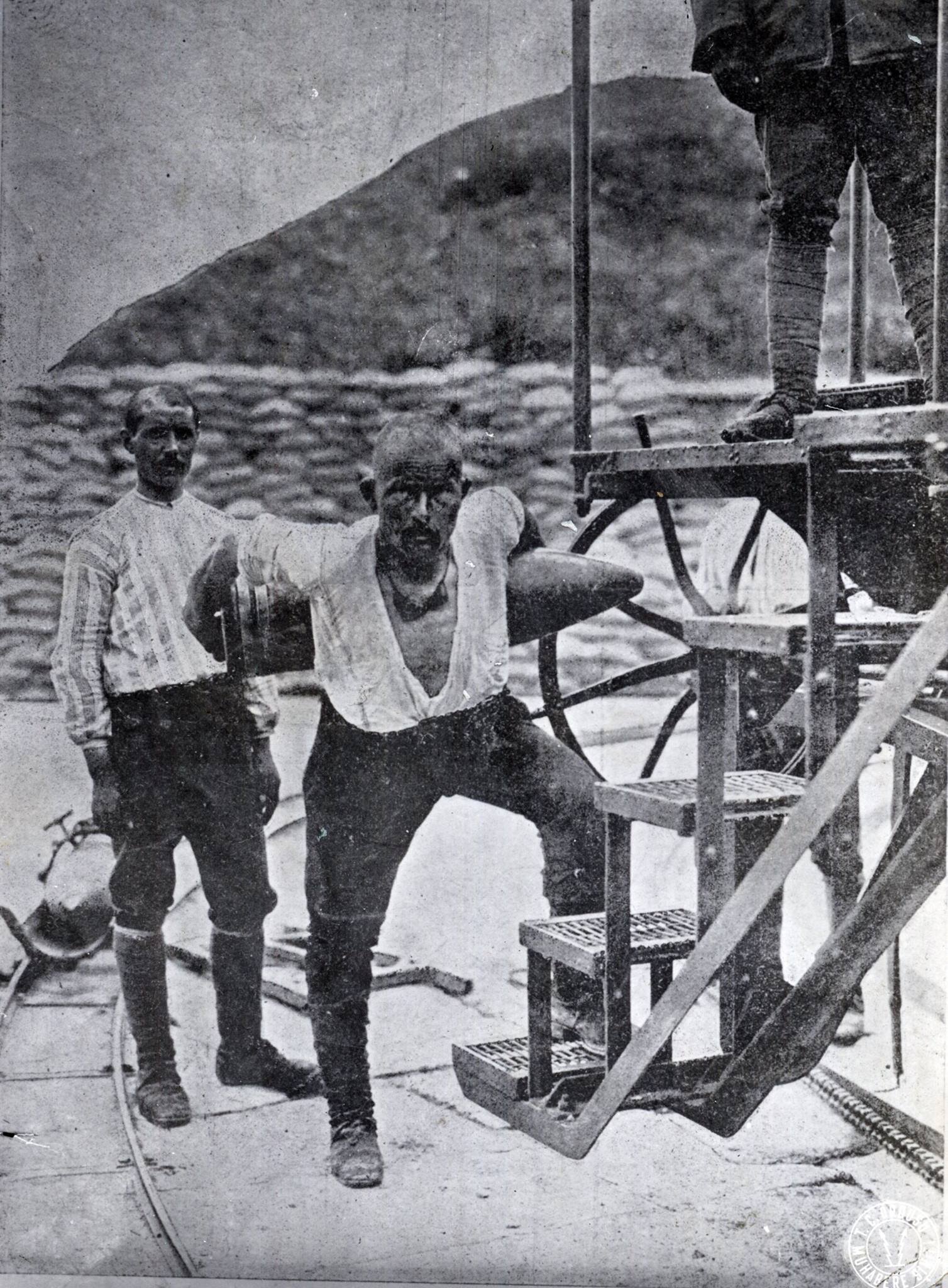

O. Filip píše:Na oné fotografii, pokud je mi známo, jde právě o tuto munici a byla pořízena až po válce.
A ještě by to měla být pouze dřevěná maketa (pokud se dá věřit těm pár informacím, tak to prostě už znovu reálně nedal...ať už to původně tahal sám či s pomocí, na níž se, pokud existovala, při tvorbě legendy navždy pozapomnělo).

Tak tedy tam dotáhl tři granáty ráže 24 mm. Trochu mě ale zarazilo, co vlastně myslí tím "po válce" přeci jen zrovna v Turecku pozvolna přešla první světová válka do další války, kde bojovali v Anatolii proti okupačním jednotkám Dohody a především Řekům. Mě přišlo logické, že tu fotku pořídili hned po bojích - tak jsem chápal turecký text (?) Je docela zajímavé, že vlevo na zemi je nějaká kolejnička pro přišoupnutí granátu a vedle i nějaká nosítka asi na munici. Patrně tak nemusel táhnout granát po rovince, ale především po schůdcích.
ps. v některých zdrojích se mluvilo o váze 276 kg, což už by bylo opravdu přehnané.
ps. ten druhý chlapík na fotografii, se jmenuje Niğdeli Ali a byl to jeho nejbližší kamarád. Vypadá to ale, že fotografie byla pořízena opravdu krátce po boji, jelikož později bojoval na kavkaze a účastnil se bojů o pevnost Erzurum a později se zapojil do bojů proti Řekům při osvobozování Izmiru. Utrpěl sedm průstřelů nohy - tedy fotografie patrně nebyla pořízena až po "válce".

Rase píše:tedy fotografie patrně nebyla pořízena až po "válce"
Ono se asi spíše zaměnilo "po válce" a "po bitvě". Ta fotka bude pořízena po bitvě, ale tahá tam už jen kus dřeva.

Jestli má na té fotce kus dřeva, tak realistický. Forrest (autor The Defence of the Dardanelles) tvrdí, že lze rozpoznat granát nového typu s 4crh (calibre radius head). Lze soudit, že fotka byla pořízena nějakou dobu po bitvě (či válce), protože baterie byly zasypané množstvím zeminy a suti z explozí lodních granátů.
Na zemi je vidět drážka pro muniční vozíky, kterými se střelivo vozilo až pod jeřáb, což je tehdejší standardní řešení firmy Krupp. V tom odkazovaném filmu má být zablokovaná a proto to nese k jeřábu. Mimochodem, s těmi granáty, co leží vpravo od děla jsme ani nepohnuli :-)

mno, opravdu to vypadá jako, ehm.....no, maketa? Otázka pro praktiky, tahaly by jste to s roznětkou ?

Zemakt píše:mno, opravdu to vypadá jako, ehm.....no, maketa? Otázka pro praktiky, tahaly by jste to s roznětkou ?
Úplně klidně. Odjistí se až výstřelem a má dnový zapalovač, který musí vydržet například výlet skrz 20 cm silný pancíř.
Příspěvky: 14437
Re: Seyit Ali Çabuk
Ok. Tak ještě jinak. Přijde mi, že špička granátu má spíše než ostrý hrot, zaoblený. Něco jako 8x50r Mannlicher. Je to normální?
Příspěvky: 16388
Re: Seyit Ali Çabuk
O. Filip:
tak ony ty vystavené granáty budou nejspíš připevněné k zemi, aby si je nějaký chytrák nepřekulil na nohu.
Mě ten granát přijde v pohodě. Granát ráže 24 cm jsem nenašel, ale podle spodní drážky jsou stejné jako u jiných granátů té doby (42 cm atd.)
Kde by tehdy vzali nějakou dřevěnou maketu ?
ps. tak jsem našel obrázek granátu ráže 24 cm od Kruppa, který se shoduje s tím na fotografii

Příspěvky: 14437
Re: Seyit Ali Çabuk
Diky Rase. Tak to potom maketu beru zpet no.

Větinou ty granáty měly jiný, konvenčnější tvar, někdy i s takovým nízkým čepečkem, ale tohle je asi nějaký speciální typ - možná protipancéřový, vzhledem k onomu masivnímu čepečku (nebo jak to nazvat). Rozdíl byl patrně i v granátech ráže 24 cm, pro námořnictvo (bez čepečku) a pobřežní dělostřelectvo (s čepečkem) - docela tam lítají i hmotnosti.
Ona dlouhá špička byla používaná u měnších ráží (to na obrázku je koukám 7,5 cm), ale mě to přijde uvěřitelné i tady u 24 cm. Je to nějaké Kruppovské řešení (protipancéřový granát) z té doby - tedy v pohodě

Granát má tenkou balistickou špici, která má optimální tvar pro pohyb vzduchem. Pod ní je průbojná špice, což je měkčí kov, který absorboval první náraz, aby se nepoškodilo samotné jádro z tvrdé oceli, které teprve fungovalo jako penetrátor. Staré typy granátů jsou méně špičaté.
