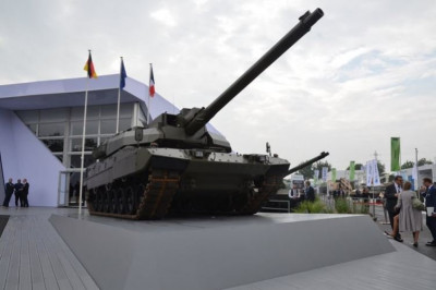

Nexter a KMW predstavili EMBT - Leopard 2A7 s vežou z Leclercu.

Aký to má vývojový potenciál do budúcna voči stávajúcim tankom.Sú to dve zlepené,desiatky rokov staré konštrukcie,je v tom nejaká pridaná hodnota?Vidím v tom len rozdelenie si budúceho,na počty kusov malého,trhu.To mohli zostať u modernizácie Leclerku,pretože ten už má aplikovaný automat nabíjania.Má podvozok Leo2 nejakú extra výhodu proti Leclerku?

Moc mi není jasný reálný smysl této konstrukce, ale jako demonstrace společných zájmů KMW a Nexteru, asi dobré. Kombinace konvenčního motoru a ověřené korby Leopardu a nabíjecím automatem a věží Leclercu není nic proti ničemu. Akorát o nové evropské MBT tak nějak není zájem, je zde tendence držet se jen modernizací toho co už je. Leda že by někoho napadalo z těch Leopardů 2A4, co vyšmejdila v Evropě EDA, sundat věž a osadit ji věžemi z Leclerců co mají Francouzi na skladě a nehodlají modernizovat (to pak jo). Osobně to beru primárně jako ukázku věcí příštích. Tedy tak jak bylo naznačeno - nový evropský tank MCGS, bude mít věž Francouzskou a korbu Německou. Škoda že takováhle spolupráce mezi oběma zeměmi nefungovala už v 80. nebo 90.letech

Prakticky to je len Leopard 2A7 s automatickym nabijacom (posadka sa znizila zo 4 na 3, co je dost podstatna vyhoda) a mensou vahou (vacsia vahova rezerva pre pripadne modernizacie - napr. vymenenie 120mm za 130/140mm ako sme to videli pri leclercu). Nic revolucne, iba mensia ukazka spoluprace Nexteru a KMW, ktori pracuju na MCGS.
Podla mna idealne "stop-gap" riesenie, dokym nepride MCGS.

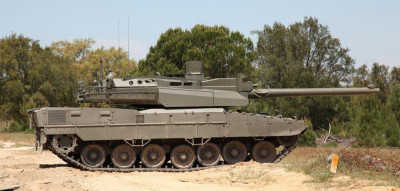

Vzhledem k faktu, že věž Leclerku je výrazně lehčí než věž Leopardu 2, je i výsledný demonstrátor EMBT lehčí cca o šest tun oproti Leopardu 2.
Je možné že by mal vežu ľahšiu o 6 ton?
To potom koľko váži veža Leo2?
Příspěvky: 18892
Re: Evropský tank MCGS
kenavf:
Tak je to patrne pravda. Leo spoleha na klasicky pancir + predstavy. Leclerc ma moderni konstrukci, kdy zaklad je lehky, osazeny bloky modularniho pancire. Ten rozdil je urcite znat. Francouzska vez je zkratka mnohem modernejsi. Bylo by super, kdyby vez osadili jinak tvarovanym pancirem, coz by uplne zmenilo i vzhled tanku, na to ale asi nebyl cas

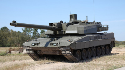

Zaslechl jsem že Leclerc je poměrně napěchovaný a mohl by být problém vecpat do něj další vybavení. Nevím jak je na tom v porovnání podvozek Leopardu, ale na první pohled má o jedno pojezdové kolo víc. Zdá se i že Leopard má delší zadek kvůli většímu motoru. Pokud se ale osadí modernějším EuroPowerPackem, tak vznikne hodně volného prostoru - celý metr (!) Osobně si tedy myslím že při stavbě EMBT s tím počítali a dost překopali právě vnitřní prostor korby. Tak si říkám, že do onoho uvolněného prostoru šlo přesunout zásobu munice, která je uložená vedle řidiče a ono místo osadit třeba sedačkou pro dalšího člověka (ideálně operátor dronu) - reálně se vejdou vedle sebe i tři lidi (tedy celá posádka). Leclerc má řidiče taky mimo osu (jen myslím že sedí na opačné straně), ale třeba Challenger 2 má řidiče v ose. U Leclercu by to tedy šlo udělat taky, ale vzhledem k menší korbě by museli obětovat právě všechnu munici v korbě a spolehnout se jen na náboje v nabíjecím automatu. V něm má jen 20 nábojů, dalších 20 je právě uloženo v korbě. On ten EMBT tedy není taková nepraktická obluda jak se může zdát.
Příspěvky: 18892
Re: Evropský tank EMBT
na tomto videu jsou pěkně vidět i záběry z montáže a zkoušky v terénu. Musím říct že nevypadá vůbec špatně a pokud by AČR chtělo provozovat ojeté MBT, tak tohle je určitě lepší volba než Leopard. Vlastně si tak říkám, že KNDS s tímhle možná i počítá a nabídne jej EDA (co má tanky pronajímat zájemcům) jako alternativu k Leopardu 2A7EU
