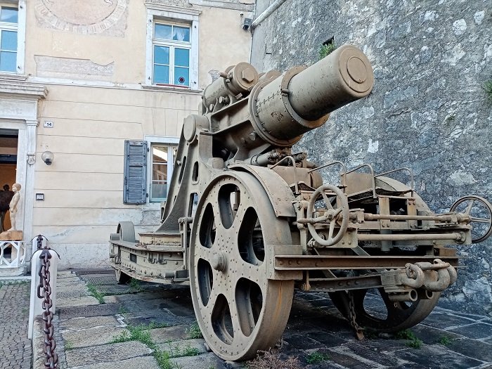

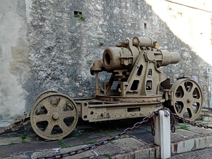

30,5cm moždíř vz. 16, coby venkovní exponát Muzea velké války v Roveretu

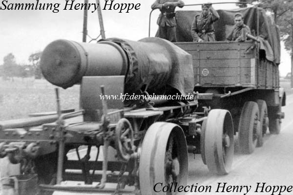

Jsou tam fotografie - 24 cm těžký kanón vz.16 (t) při ostřelování Leningradu v listopadu 1941.
Zajímavá kořist: lafetový a hlavňový vůz ex československého 24 cm těžkého kanónu vz.16 ukořistěné Rudou armádou v roce 1944.
Němci mohli používat také jiné tahače, asi polopásy SdKfz 8 pro 21cm děla z první války, a pro 24cm nejvýkonnější SdKfz 9 FAMO.
