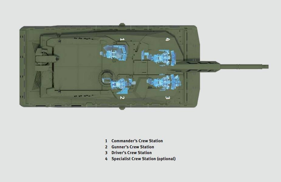

V případě výkonnějších děl a asi i jiných technologií, se mluví o tom, že osádka nebude moc být v jednom prostoru se zbraní (tlak, hluk a podobně). Tedy lidé musí být mimo věž a osobně mi přijde, že umístění pod věž je docela zajímavé. Zvlášť pokud by měla osádka možnost postavit se dostat se přímo do zbraňového prostoru a provést nezbytnou opravu. Taková možnost u T-14 není a vše se musí opravit z vnějšku. Kupříkladu Puma má stejný problém, ale u BVP není palebná podpora takovou prioritou jako u tanku, který nedokáže dělat nic jiného. BVP se "změní" na OT a pokud zdárně převeze pěchotu na dané místo, tak to není takový problém. Ještě k tanku - pokud by vznikl zmíněný průlez, musela by být věž již širší a můžeme tak zapomenout na pěkně úzký profil a stoupne váha. Osobně to ale nevidím jako problém.

Tak vycházím z toho, že některá BVP mají bezosádkové věže, kterým je možno doplňovat munici i zevnitř vozidla - tedy je tak nějaký "poklop" - myslel jsem tedy něco podobně nouzového. Pokud tedy bude na tom tanku osádka (částečně) pod věží, jak se zdá z obrázku, tak mi to přijde jako docela logické / lákavé řešení, byť asi pořád ne dokonalé. Nutno zmínit, že u návrhu EGS je dvoučlenná osádka v kapsli před věží.

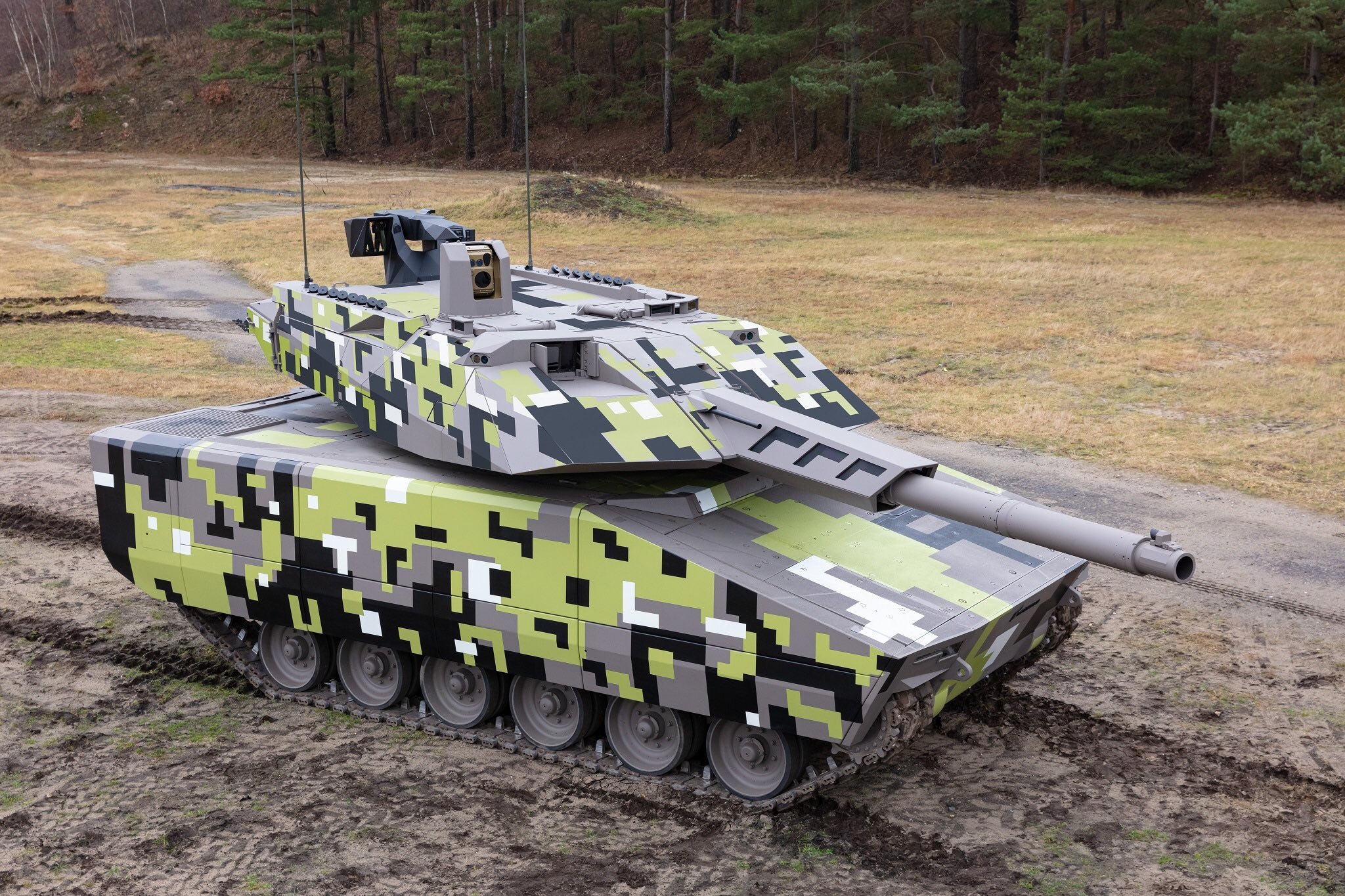

Tak se zdá, že už je venku věž k novému tanku od Rheinmetallu. Předpokládám že v dalším kroku tuhle věž osadí na snížený podvozek (asi opět z Lynxe), ale nyní již s motorem vzadu. Tohle vozidlo co aktuálně představili, chápu jen jako takové sondování terénu. Na druhou strnu právě Rheinmetall je více než schopný představit funkční maketu futuristicky vypadajícího tanku dříve než se někam posune onen evropský projekt tanku MGCS. ten sice bude patrně mnohem futurističtější, ale dost států hledá moderní tank právě teď a Rheinmetall cítí šanci si kousek trhu ukousnout pro sebe.
https://defence-blog.com/rheinmetall-un ... ight-tank/

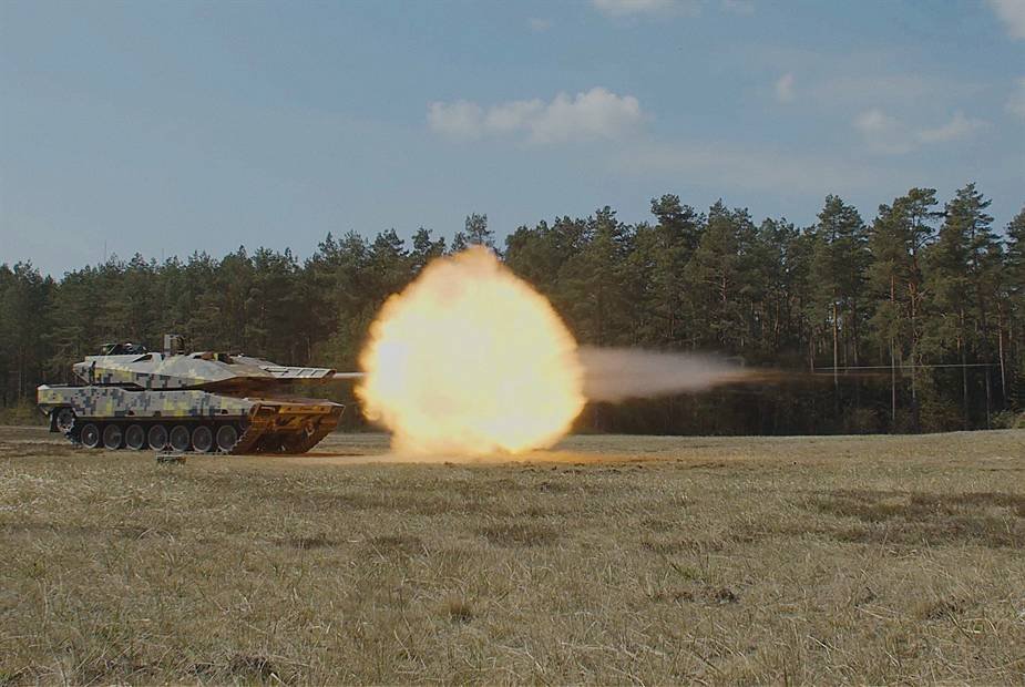

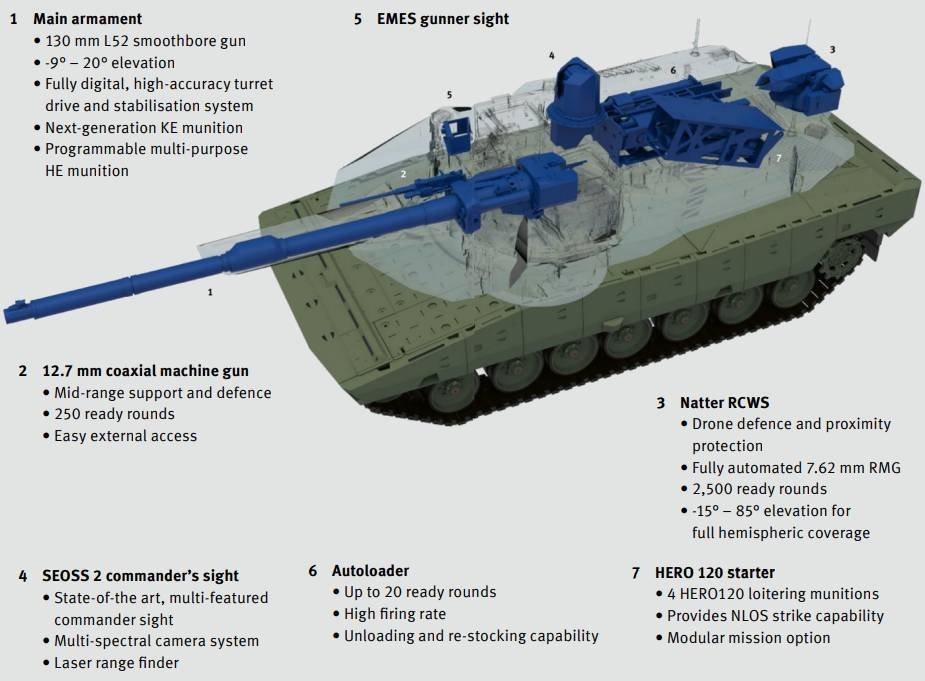

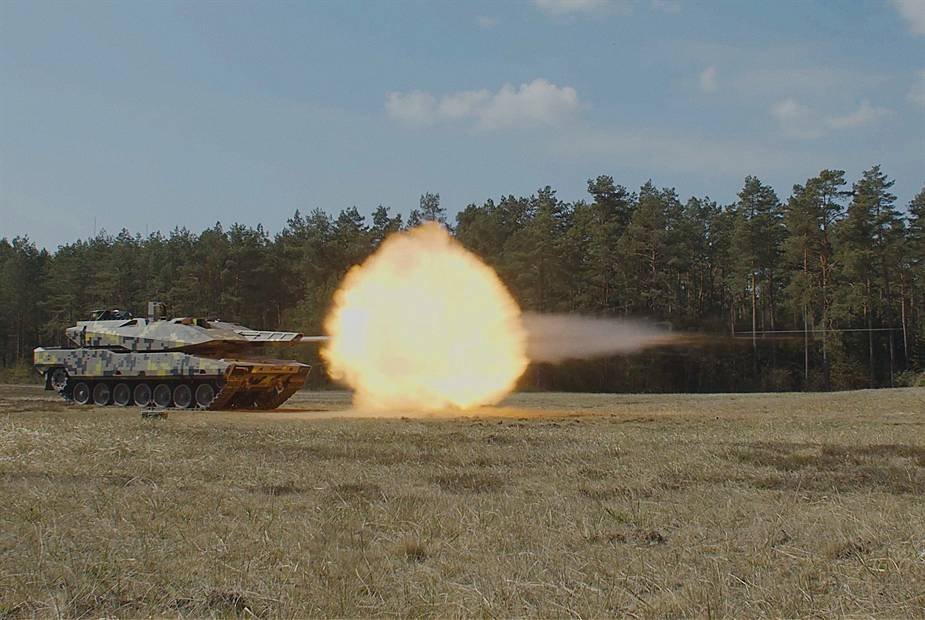

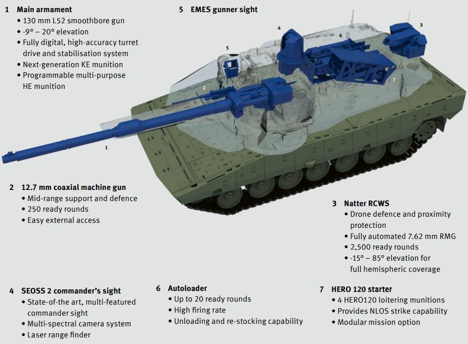

Zajímavé obrázky k tanku KF51 Panther od Rheinmetallu. Zmíním že osádka je tříčlenná, ale s možností vést operátora dronů atd.
https://www.armyrecognition.com/weapons ... etall.html
Discover_technical_features_of_new_German_KF51_Panther_MBT_tank_from_Rheinmetall_925_003.jpg
Discover_technical_features_of_new_German_KF51_Panther_MBT_tank_from_Rheinmetall_925_004.jpg
Discover_technical_features_of_new_German_KF51_Panther_MBT_tank_from_Rheinmetall_925_005.jpg
Discover_technical_features_of_new_German_KF51_Panther_MBT_tank_from_Rheinmetall_925_001.jpg
