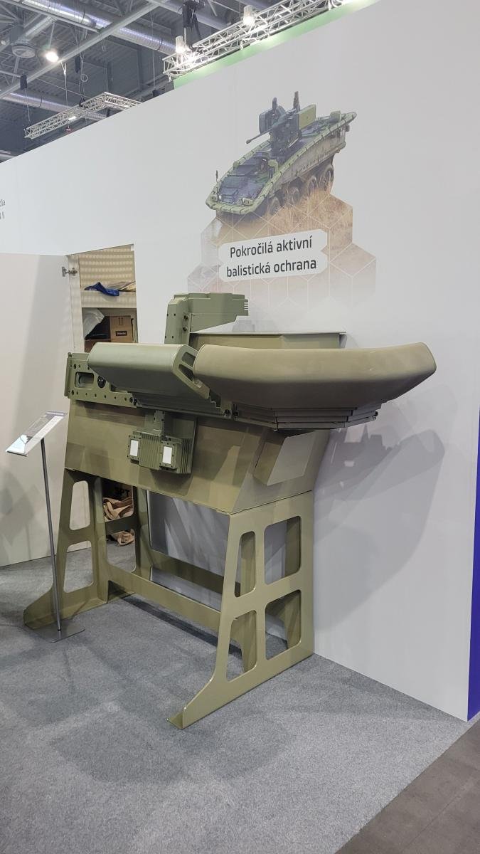

Pokročilá aktivní ochrana PAO
Mimo zájem diváků a médií, se v temném koutu na IDET skrýval systém Pokročilé aktivní ochrany (PAO). Mému pozornému oku ale neunikl a tak se můžete mrknout na pěkně detailní snímky. Na první pohled vypadá systém moc pěkně a kompaktně. Velmi mě překvapilo, že systém byl zaveden do AČR již v roce 2020, což si osobně vykládám spíš jako formalitu (asi jen jedna sada na sklad), jelikož jde nejspíš o zakázku od MO. Reálné rozšíření a nákup většího množství sad se dá předpokládat až s modernizací vozidel Pandur, případně po nákupu nových BVP (byť PAO je jmenovitě na vozidla střední váhy). Zatím ale pěkná práce a pochvala pro konstruktéry.

Re: Systém aktivní ochrany KOSA a PAO
Rase paráda :up: . Tomuhle příkládám dost velký význam. I uživatelsky to vypadá mnohem přívětivěji než prvotní KOSA.
Ale teda podľa obrázkov funguje na inom princípe ako napríklad APS Trophy?
Skôr mi to pride ako evolúcia reaktívneho panciera.
Dobre tomu rozumiem?
Němci mají velice podobný systém aktivní ochrany KAZ, rovněž určený pro střední vozidla. Výhodou těchto celokruhových systémů je nepochybně cena a nenáročnost. Trophy je pořád hodně drahé a rozměrné.

Momentálně existuje pouze jediná prototypová sada PAO pro KBVP Pandur. Systém je konstruován primárně proti kumulativním hlavicím reaktivních granátometů (RPG) a protitankových řízených střel (PTŘS). Není však určen proti podkaliberním tankovým střelám. VVÚ testoval i tuto možnost a pomocí silného efektoru se při testech podařilo rozseknout penetrátor protitankové střely na několik kusů. Avšak i těchto pár kusů měl dostatek energie na proniknutí 100 mm pancíře (což stačí k probití pancíře). Další požadavky na PAO mimo jiné byly:
ochrana proti RPG při vzdálenosti útoku od 30 metrů;
ochrana při stání i pohybu vozidla do rychlosti 40 km/h;
minimálně 90% účinnost ochrany proti RPG (PG-7V, PG-7VM) a PTŘS (např. 9M-113-K-Konkurs)
celková hmotnost PAO pro kolové vozidlo 4×4 (Iveco LMV) max. 800 kg;
celková hmotnost PAO pro kolové vozidlo 8×8 (KBVP Pandur I) max. 1300 kg;
hmotnost modulů APS včetně blízkého senzoru: max. 70 kg na metr délky stěny vozidla pokryté APS.
hmotnost trhaviny obsažené v modulech APS: max. 1,8 kg na metr délky stěny vozidla pokryté APS.
PAO je složen z řady modulů (efektorů) rozmístěných po obvodě vozidla. Každý modul obsahuje dva výbuchem formované projektily – jeden projektil chrání spodní část polosféry (útoky ze země), druhý horní část (útoky ze vzduchu). PAO si tedy teoreticky poradí i s PTŘS odpálenou z vrtulníku – což nebylo testováno. Senzory PAO jsou tvořeny bloky malých radarů, které směřují do stran a kolmo vzhůru. Každý směr je sledován nejméně třemi radary. Centrální řídící jednotka pak z radarového signálu vypočte trajektorii blížící se střely, tj. polohu, rychlost a směr. Systém také určí typ útočící munice. Následně dojde k iniciaci příslušného modulu. Výhodou PAO je snadná instalace, bez nutnosti zasahovat do základní konstrukce vozidla. Moduly se připevňují na masivní lištu rámující obvod vozidla. Všechny moduly jsou propojené kabeláží a ta je svedena do zmíněné řídící jednotky uvnitř vozidla. Jednotka zase komunikuje se systémem řízení boje (SŘB) vozidla. PAO se kompletně vyrábí v České republice. Například trhaviny do efektorů dodává česká Explosia a kabeláž Ray Servise. Na náš přímý dotaz nám bylo potvrzeno, že výroba PAO není nijak závislá na "globálním dodavatelském řetězci" (na dodávkách z Číny). Bezpečná vzdálenost při iniciaci PAO pro živou sílu je pouze pět metrů, což potvrdilo testování dle standardů NATO. Podle zástupců VVÚ ale jde o hraniční a stále rizikovou vzdálenost. Výhodou systému je nízká cena - dle závěrečné zprávy projektu výsledná úspora (domácí vs. zahraniční APS) dosahuje 3,5 milionu na vozidlo.
