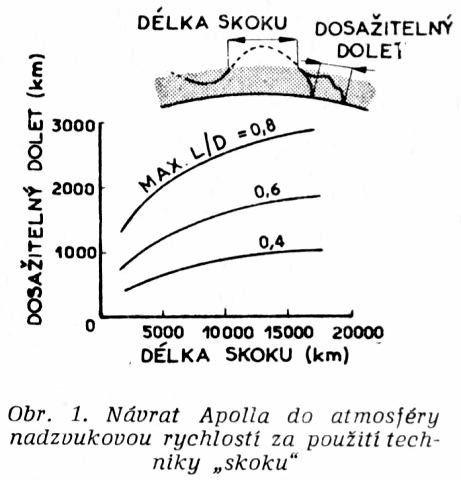

Například bezosádkové Apollo 4 přistála po osmi hodinách a 37 minutách letu s pomocí tří padáků na hladině Tichého oceánu necelých 16 kilometrů od čekající letadlové lodě Bennington.
Jak už napsal seabee, resp. už velitelský modul Apollo 4 letící s tupým koncem tepelného štítu pod nenulovým úhlem náběhu za účelem vytvoření vztlaku se mohl odrazit od atmosféry. Tím se měl zvýšit dolet nebo rozložit tepelný ohřev na více úseků.
Délka skoku mohla být např. 10 000 km a poté dosažitelný dolet 800 km. Nebo velký skok až 20 000 km a dolet 3000 km, pro různé hodnoty L/D, což je poměr vztlaku tělesa k jeho odporu.
Požadovanou výšku a délku skoku nad hranici atmosféry můžeme dosáhnout různými vstupními rychlostmi při odlišných vstupních úhlech.
https://mek.kosmo.cz/pil_lety/usa/apollo/lke.htm

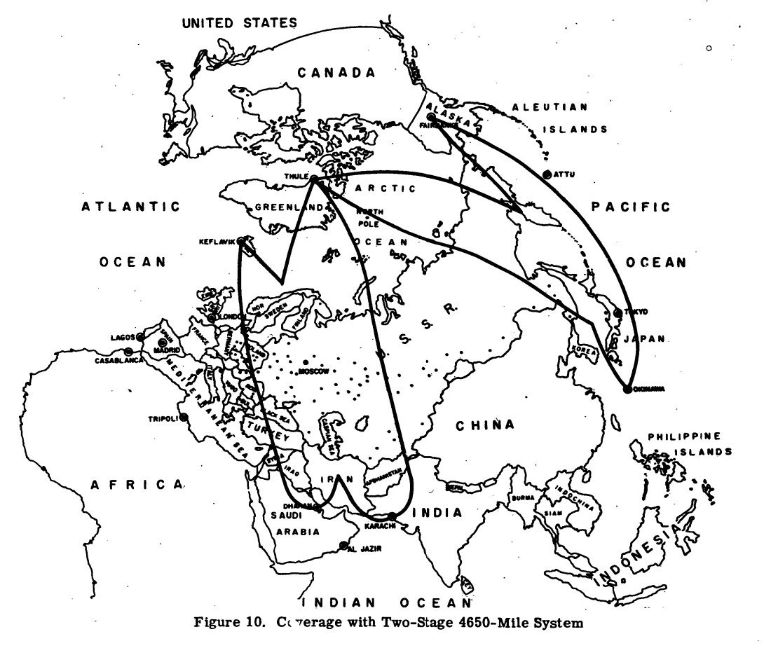

V polovině 50. letech se řešily otázky jak spolehlivě dostat jadernou raketovou hlavici na zem a přešlo se na "tupé" tvary jako mělo Mercury, protože do té doby si tak nějak mysleli, že klasické aerodynamické tvary jsou lepší. Taky nápad s ablativními materiály (pryskyřice) je z té doby. BTW. Sověti měli tak silné rakety, že nad tím moc neuvažovali a spokojili se s koulí. Jako obvykle řešili problémy primitivně, ale funkčně. Na obou stranách pracovali stovky německých vědců a inženýrů, takže kdyby Němci měli tuto znalost, tak by se to jistě projevilo dříve na jedné či druhé straně. Možná Sanger tušil co ho ještě čeká, ale prezentoval to jako dnešní vědci v EU. Opět předběhl svou dobu :)

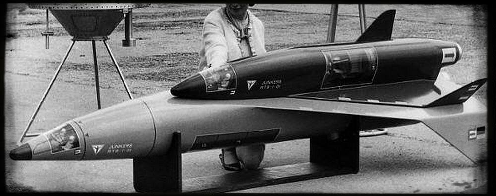

Junkers RT-8-01 Raumtransporter
V roce 1960 usoudil, že nastala příhodná doba, a představil model „kosmického transportéru“ RT-8-01 Raumtransporter.
Junkers RT-8, nazývaný také "Sänger I", byl dvoustupňový kosmický letoun. Konstrukční práce byly zahájeny v červenci 1961.
Pravděpodobně již dříve existovaly některé předstudie RT-1 až RT-7.

Boeing X-20 Dyna-Soar
Myšlenky se dál rozvíjely i v USA pod Bell BoMi MX-2276, či projektem Boeing X-20 Dyna-Soar.
U něj byla výhoda, že už o něco kratší raketoplán X-20 (do 11 m) vynášela do výšky nosná raketa. Pak měl z orbitu klouzat zpátky na zem.
Znova projekty raketových kosmoplánů s vojenským určením – bombardérů či průzkumníků – rozběhlo začátkem 50. let letectvo Spojených států amerických.

Bell BoMi MX-2276
Tomu předcházel odvoz německých vědců v rámci Papeclipu do Ameriky. Walter Dornberger a Krafft Arnold Ehricke navrhli koncept Bell BoMi MX-2276.
Systém se skládá z rakety a letounu, který dosahuje svého doletu při hypersonickém klouzání. Byly provedeny studie konfigurace letounu a uspořádání nosné rakety s cílem dosáhnout minimální vzletové hmotnosti.
Počáteční studie strategického zbraňového systému MX-2276 byly založeny na uspořádání, které bylo v podstatě určeno pro bombardovací mise. Bombu však bylo možné vyjmout a instalovat vybavení pro průzkumné mise.
Maximální dosah byl asi 4650 námořních mil, 8600 kilometrů. Schopnost zasáhnout území Sovětského svazu ze zámořských odpalovacích stanovišť např. Fairbanks na Aljašce, Thule v Grónsku.
Některá místa jsou dále než 4650 mil, a proto jsou neslučitelné se současnou situací.
Jiné dvojice vyžadují dosahy na této hranici nebo velmi blízko ní; na těchto trasách lze provádět jen malé manévry, pokud vůbec nějaké.
V průběhu zkoumání pokrytí dosažitelného s různými kombinacemi výše uvedených systémů základen, bylo také zjištěno, že dochází k určitému zdvojení pokrytých oblastí.
Pokud by byl každý průzkumný let úspěšný a povětrnostní podmínky umožňovaly vždy jasné fotografování země, přibližně 22 letů by přineslo úplné pokrytí pozorovatelných oblastí v západní části SSSR. Východní části země lze poměrně dobře pokrýt systémem letů z Okinawy, či Tokia. Pro lepší pokrytí zeměkoule by byl nutný dosah až 6000 mil.
MX-2276 Reconnaissance Aircraft Weapon System
https://apps.dtic.mil/sti/pdfs/AD0125726.pdf
