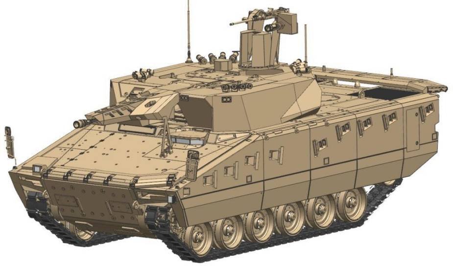

Existuje aj APS na Lynx. Neobednali ho Madari ?
Příspěvky: 18422
Re: Nové bojové vozidlo pěchoty pro AČR
Jop, jmenuje se to StrikeShield - takhle bude vypadat na Maďarském Lynxu:

Nevyhodou Strikeshield je, ze nebrani utoku PTRS zhora.

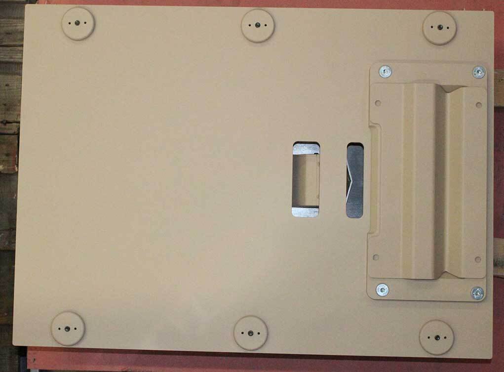

StrikeShield je nejnovější generace uznávané technologie Active Defence System (ADS) společnosti Rheinmetall, specifické varianty APS hard-kill. Jedná se o systém, jehož senzory a protiopatření jsou integrovány do obrysu celého vozidla.
Mezi výhody systému StrikeShield patří nejnižší emise v elektromagnetickém spektru na trhu a také nejrychlejší reakční doba v situacích přepadení a více zásahů. StrikeShield APS bude mechanicky integrován do hybridních pancéřových desek na vozidle Lynx, či jiných včetně tanků.
Namísto běžných pasivních přídavných pancéřových modulů bude platforma vybavena rozmístěnými pasivními pancéřovými dlaždicemi, které obsahují komponenty APS mezi vnější vrstvou a vnitřními dlaždicemi namontovanými na trupu vozidla.
Kdyby dali desky aj na horní stranu vozidla a věž, tak by možná zabránili útoku seshora. Z obrázku od Rase je vidět, že jsou jen na bocích vozidla LYNX.
Rheinmetall systém StrikeShield testoval, jak ukazuje video. Prostě dobrý proti militantům v Sýrii či kdysi v Afghánistánu, ale ne proti džavelinu.

A copak je na té liště na zadku Lynxu? To že je StrikeShield nepoužitelný proti útokům shora je blbost.
Příspěvky: 11858
Juraj Tichý píše: 15/7/2022, 10:18 Nevyhodou Strikeshield je, ze nebrani utoku PTRS zhora.
Scotty asi máš pravdu, Juraj mate, vzadu je jakýsi spoiler a vpředu možná něco na krytu děla či možná na věži.
Takže by to mohlo být ošetřené ze všech stran!
StrikeShield má jednu nálož v desce, a teoreticky při vícenásobném útoku, už by systém nemusel fungovat.

Lord: uz z logiky fungovania Strikeshield a jeho umiestnenia na vozidle je jasné že nepokryva utok zhora. Ten zadný spojler nemôže odvrátiť strelu prichadzajucu spredu z vrchu.
Iron fist je v tomto určite vhodnejší a môže byť aktívny aj pri otvorenom poklope.
Verzia určená pre ťažšie vozidla funguje aj proti tankovym strelam vyuzivajuce kinetickú energiu a HEAT strelam.

Ak by zadný spojler fungoval ako bočné panely, po jednom výstrele by APS oholilo vežu o antény, senzoriku, guľometný modul a nový zostrih by mal aj veliteľ vozidla v poklope.
Nemci sa snažia minimalizovať možné zranenie pechoty v okolí, preto APS zasahuje v tesnej blízkosti vozidla a v zvislom smere.
