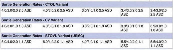

A tohle jsou pozadavky na sortie rates F-35 ze SAR reportu, predposledni sloupec je demonstrovana schopnost a soucasny odhad.
rek bych ze uvodni vysoke tempo/udrzitelne vysoke tempo / udrzitelne valecne tempo a ASD je prumerny cas mise
initial surge' / sustained surge' / 'wartime sustained'
