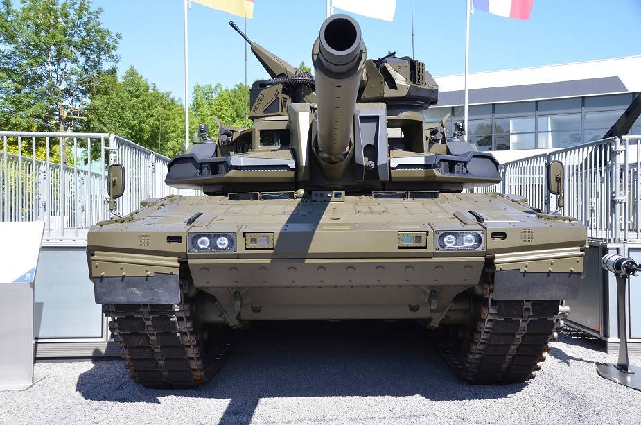

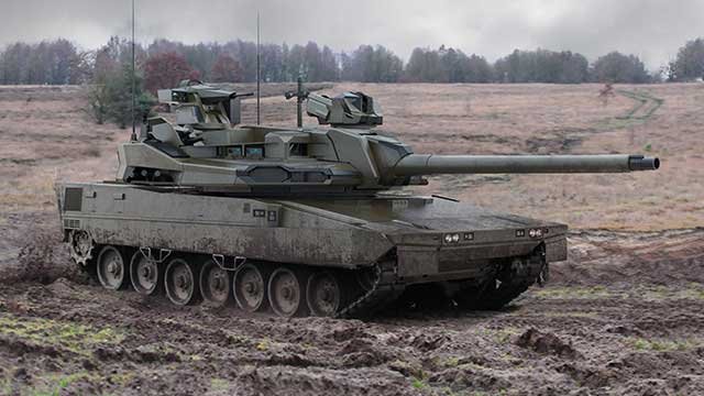

Pokud KNDS opravdu projekt dopracuje do reálnější podoby, tak by to mohlo být ještě velmi zajímavé - určitě lepší než novovýroba Leopardů. Patrně trochu jinak osadí věž a přetvarují pancéřování + moderní elektronika atd. Pokud by zabudovali i Trophy, tak by to bylo bezva vozidlo. Přeci jen věž z Leclercu má v přední části velkou prostorovou rezervu - v podstatě jde o krabici (viz obrázek z testů) osazenou masivními bloky přídavného pancéřování. Nemluvě o tom, že korba Leopardu je dost velká a pokud by se použil nový motor, vzniklo by dost místa i k přesunu celé osádky do korby. Zvlášť pokud by se munice vedle řidiče přesunula do batohu za věží. Nutno podotknout, že Nexter a KMW spolupracují na zcela novém tanku, tak tohle by byl jen takový projekt "bokem". Uvidíme jak to bude s MGCS, ale rok 2025 (+) je z pohledu AČR asi ideální řešení, aby dokázaly nahradit aktuálně modernizované T-72M4CZ.
Příspěvky: 16269
Re: Evropský tank EMBT

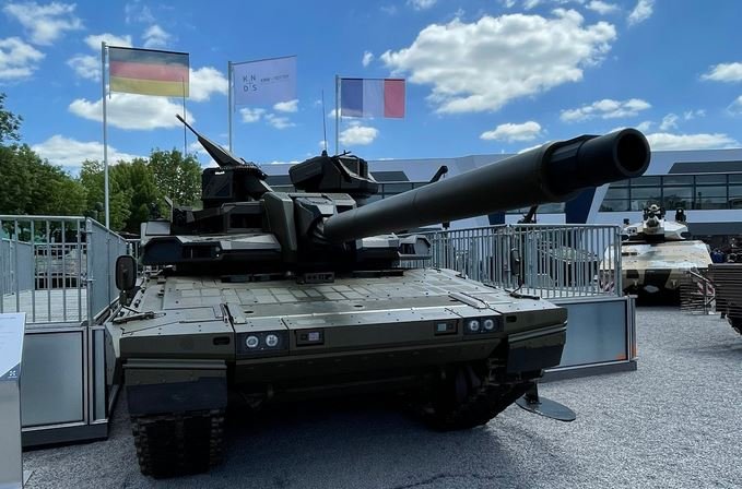

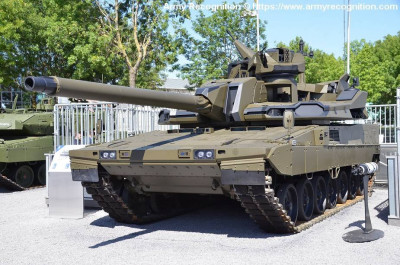

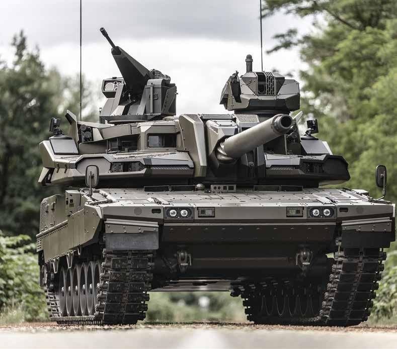

Pořádně vymazlený EMBT vzniklý ve spolupráci mezi Nexterem a KMW (KNDS). Váží 61,5 tuny, osádka je čtyřčlenná - velitel, střelec, řidič a systémový operátor (řídí drony atd.). Hlavní výzbroj tvoří kanón ráže 120 mm L/52, spřažený kanón ARX-30 ráže 30 mm a kulomety. Stále by mělo jít o osekanou věž z Lecleru a podvozek z Leopardu, tedy to dám jak do tohoto vlákna, tak i o zcela novém tanku MGCS, který asi bude ještě pokročilejší.
Příspěvky: 16269
Discover_EMBT_future_concept_of_Enhanced_Main_Battle_Tank_jointly_developed_by_France_and_Germany_925_001.jpg
Discover_EMBT_future_concept_of_Enhanced_Main_Battle_Tank_jointly_developed_by_France_and_Germany_925_004.jpg
Příspěvky: 1393

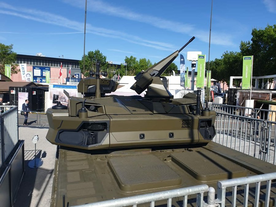

Jestli dobře koukám, spřažený je kulomet (asi 7.62x51), další je v levé věžičce (asi stejná ráže), v pravé je pak ta třicítka (30x113). Krom toho tam vidím hromady optotroniky a hlavně radary, nepletu-li se. Takže to má APS? Ten ale nedokážu identifikovat. A taky mi není jasné, jak odtud leze řidič a ten druhý sedící vpředu (pokud je věž dvoumístná, bude sedět vedle řidiče, ne?). Přijde mi, že u těch periskopů, kde by mi vycházel nejlogičtěji poklop, není už moc místa, kam ho zvednout... Mmchd, ten kanón je vysokotlaká varianta?

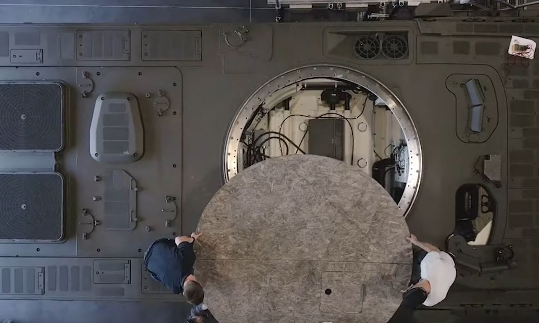

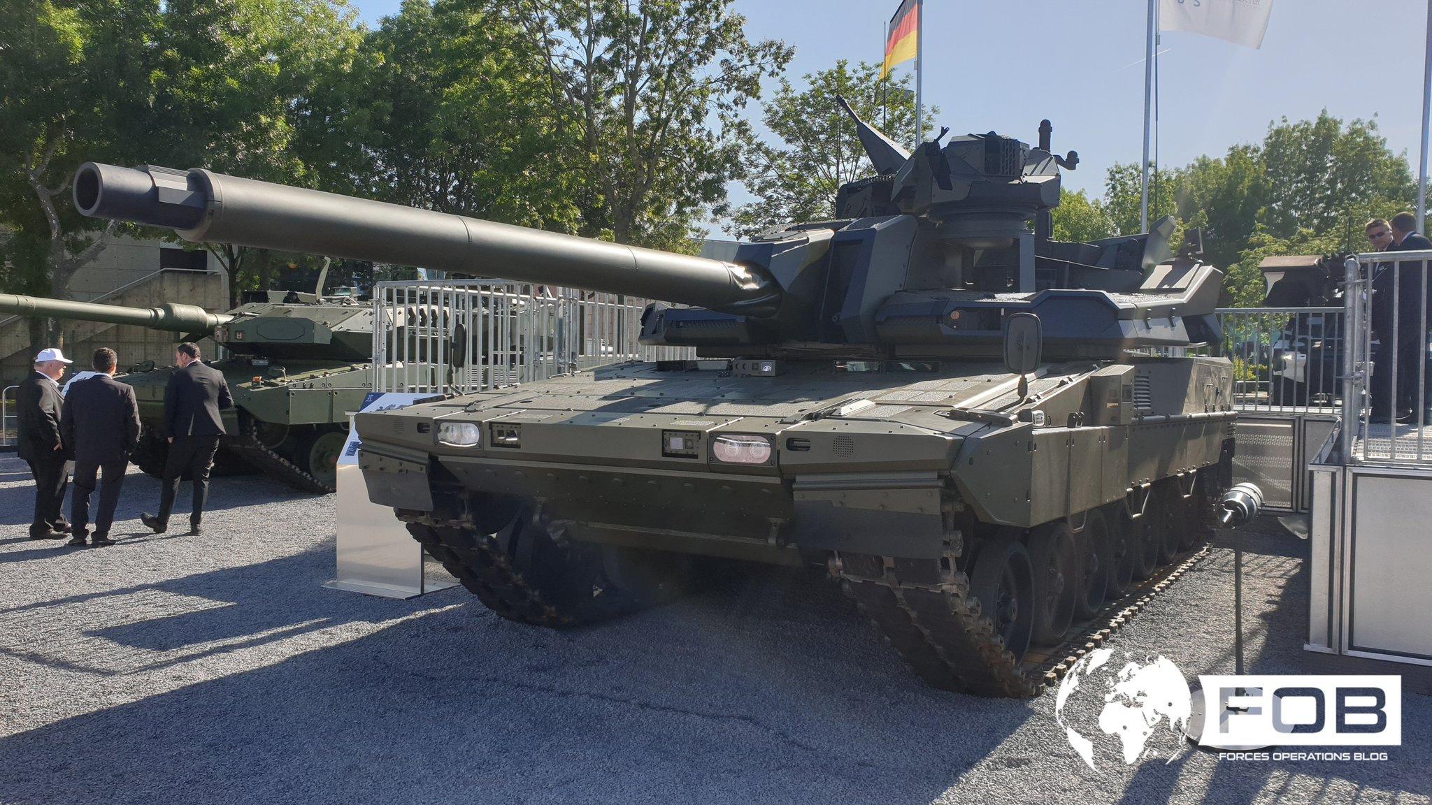

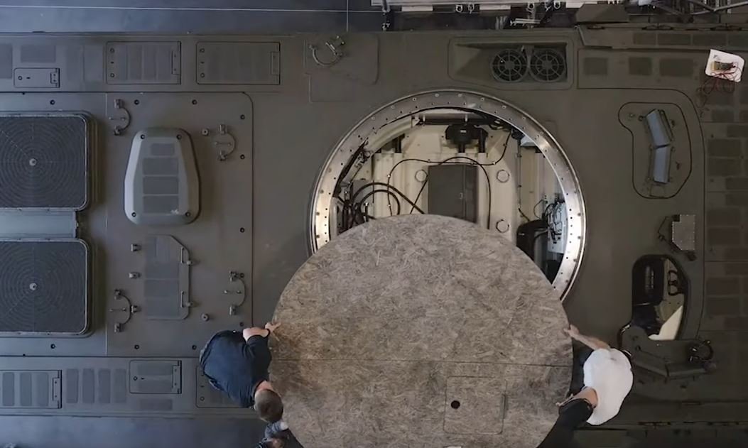

To video je parádní a překvapuje mě, do jakých detailů je ten demonstrátor dotažený. Už jen taková "prkotina" jako je protiskluzový povrch tomu dodává docela zajímavý rozměr. Zdá se že na věži je APS Trophy nebo něco podobného, ostatně půjdou i na Leopardy Bundeswehru. Všude jsou i kamery, pro co největší přehled o okolí vozidla. Pokud jde o poklopy, tak vážně jsou dva a na jednom záběru ve videu řidič vykukuje ven (zdá se že místa má dost). Předpokládám že ono druhé místo (kde byla uložená další zásoba munice) je pro operátora dronů. Pokud jde o hlavní výzbroj, tak si myslím, že by neměl být problém osadit věž výkonnějším kanónem L55A1. Zkrátka ten stroj mě hodně baví a jsem zvědavý jaké s ním mají další plány - na pouhý demonstrátor si s tím dali až moc práce.

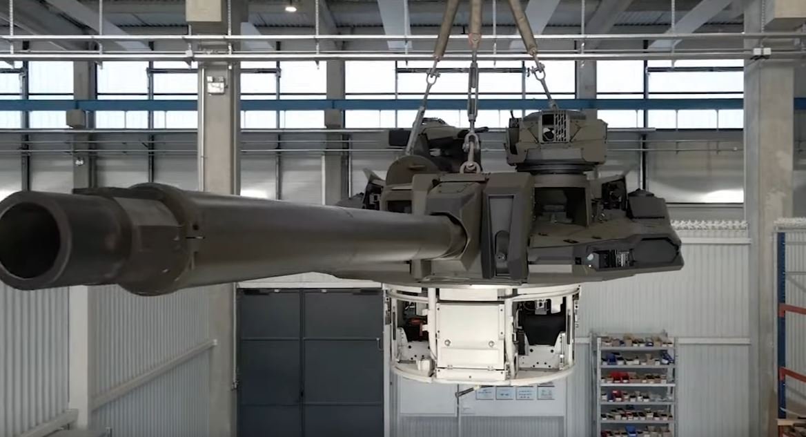

No, batoh nikde a posadka ve vezi kde? Takze, bezosadkova., nizoucka , Nacpana senzory. Kde se jen podivas.
Příspěvky: 16269

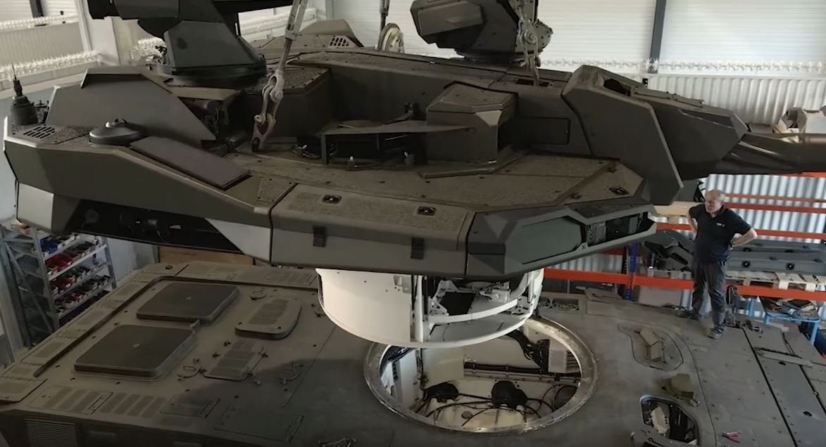

Střelec a velitel zůstávají ve věži, schválně jsem udělal pár výstřižků z onoho videa, kde jsou vidět dva poklopy na věži. On ten samotný tank je vážně hodně velký a poklopy zahloubené za přídavným pancířem. Pokud jde o batoh, tak tam si myslím že EMBT používá klasický nabíjecí automat jako má Leclerc (něco jiného by mě hodně překvapilo), jen mate ona odstrojená věž a všechny ty přílepky i v zdaní části.
