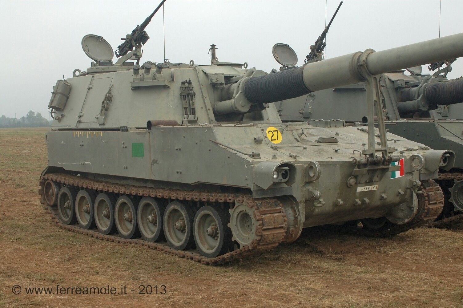

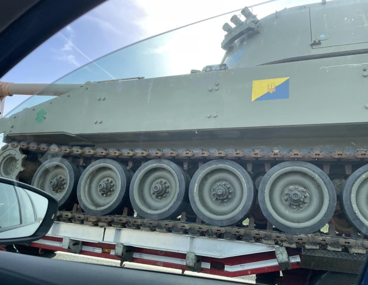

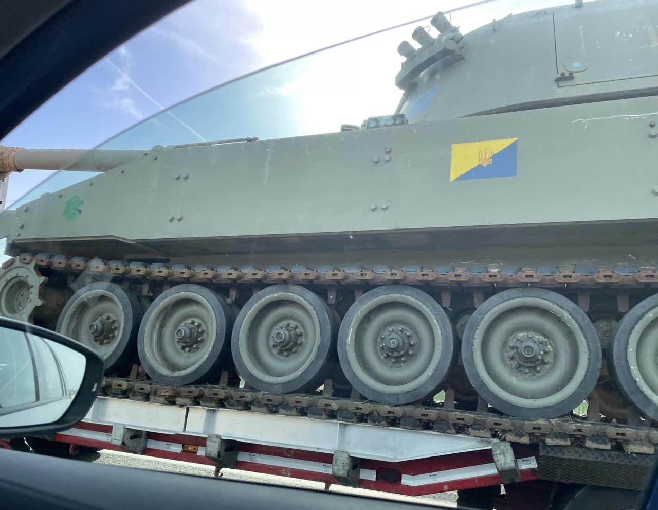

Itálie posílá na Ukrajinu houfnice M109L
Itálie se rozhodla darovat ukrajinské armádě samohybné houfnice OTO Melara M109L ráže 155 mm. Jedná se o italskou modernizaci na standard A3 s hlavní o délce 39 ráží, tedy obdobnou houfnicím FH-70. Přesný počet není znám, ale zmiňuje se 20-30 kusů. Itálie provozovala celkem 221 houfnic M109L a později byly nahrazeny PzH 2000. Těch bylo roku 2002 objednáno 70 kusů s dodáním do roku 2008. Zmiňuje se, že Itálie měla prodat stovku houfnic M109L do Pákistánu a další dodávky zablokovala Trumpova vláda.
https://twitter.com/UAWeapons/status/15 ... 4426619906
Naposledy upravil(a) Rase dne 30/10/2022, 13:32, celkem upraveno 1 x.

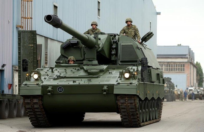

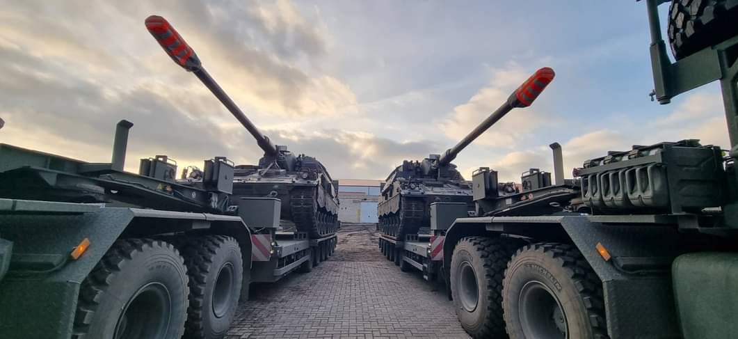

Příspěvky: 18892

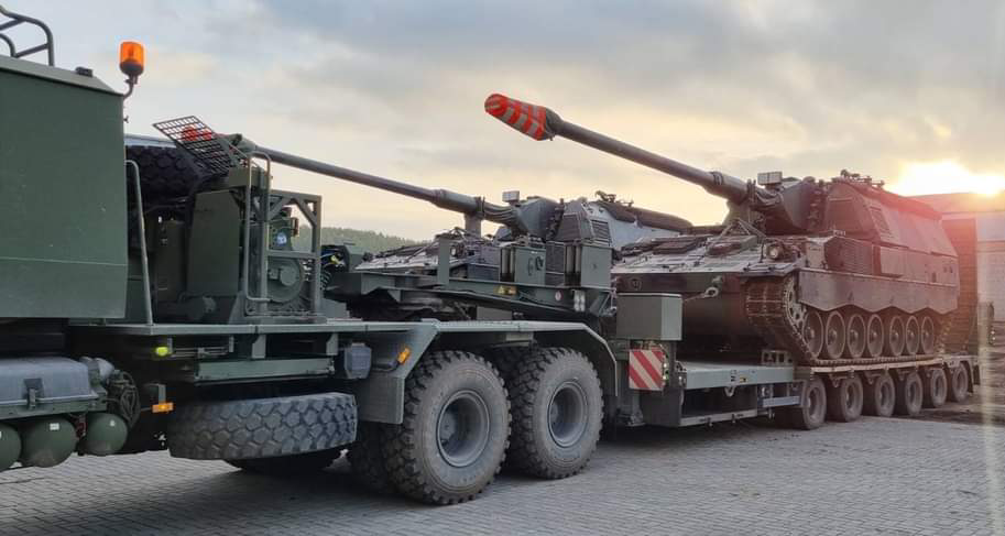

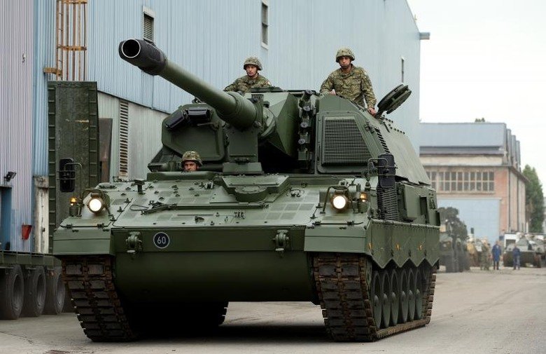

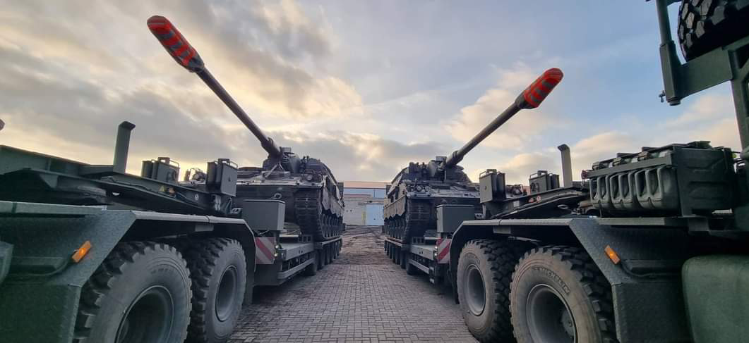

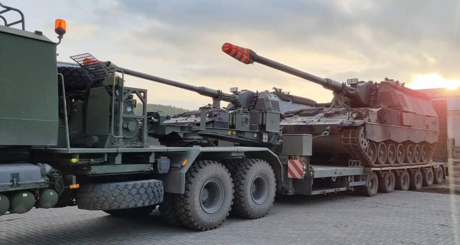

Dvě samohybné houfnice PzH 2000 jsou již na cestě zpět na Ukrajinu poté, co byly opraveny v Litvě, přičemž další dvě poškozené houfnice jsou v současné době přepravovány do Litvy, napsal na Twitteru ministr obrany země Arvydas Anušauskas. Litva celkem opraví nejméně 12 ukrajinských houfnic PzH 2000. Zajímavostí je, že původně o jejich opravu usilovalo Polsko, ale nakonec byla upřednostněna Litva. Přeci jen Litva tento typ houfnic vlastní a provozuje. Zakoupila od Německa 21 houfnic, z toho pět na náhradní díly.
https://mil.in.ua/en/news/lithuania-to- ... r-ukraine/

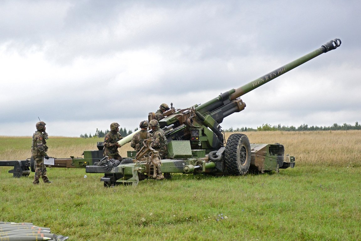

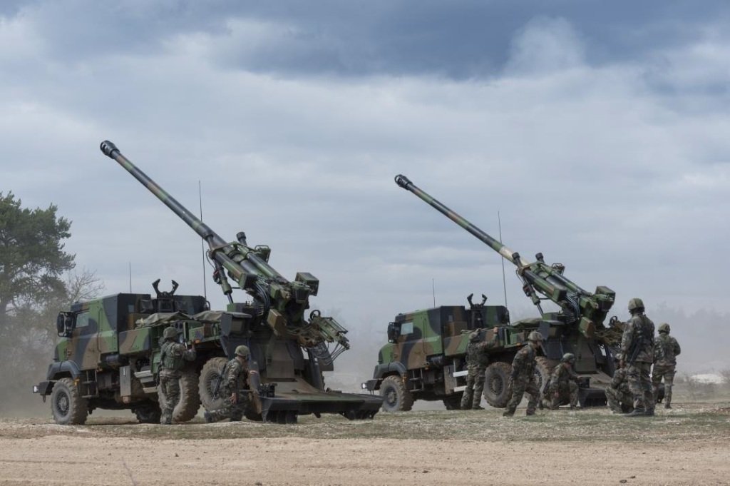

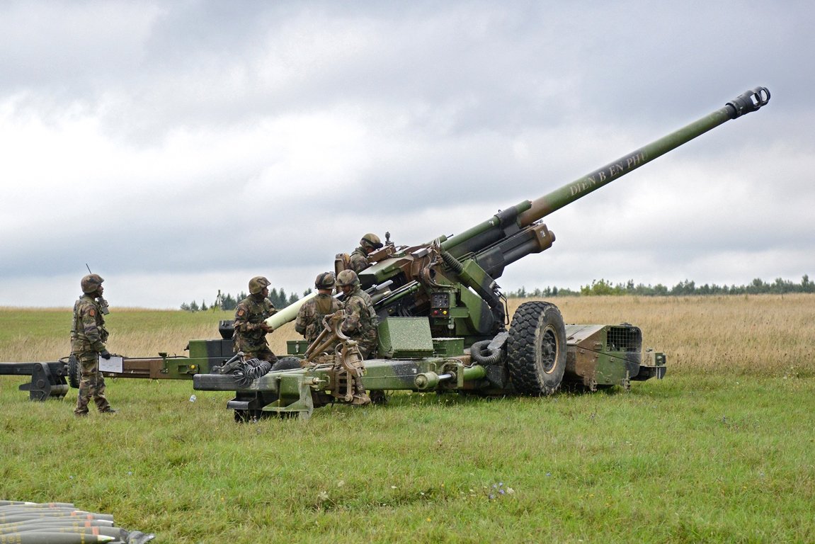

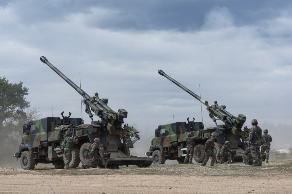

Ukrajina obdrží z Francie dalších šest samohybných děl Caesar. "Dodáme je v následujících týdnech. Dosud jsme dodali jiné typy dělostřelectva předchozí generace - tažené houfnice TRF1," řekl francouzský ministr obrany Lecornu. Dodal, že Paříž splní svůj slib dodat Ukrajině 24 samohybných děl Caesar.
https://t.me/Donbas_Operativniy/15169

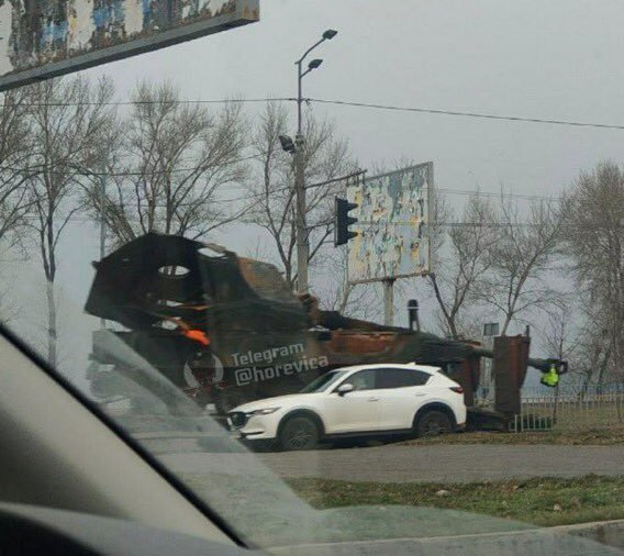

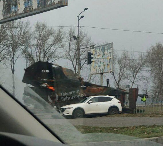

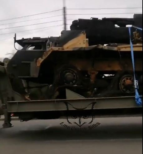

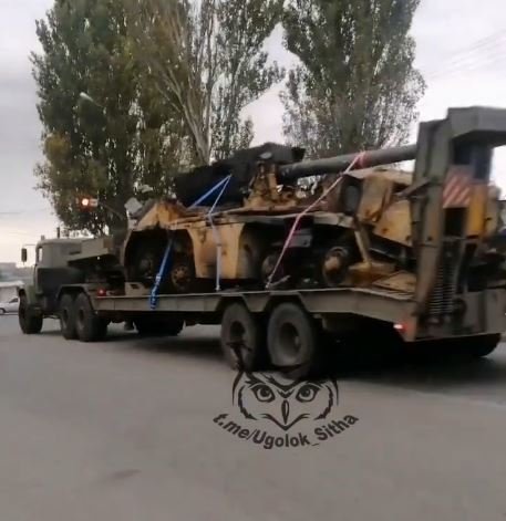

Jedna Zuzka to má bohužel za sebou... :(
Ona Zuzana 2 je prý ze Záporožské oblasti a osádka přežila. Příčina zničení není v tuto chvíli známa. Pravděpodobně k tomu došlo již dříve.
https://mobile.twitter.com/praisetheste ... 9106793472
https://twitter.com/i/status/1592188538329890816

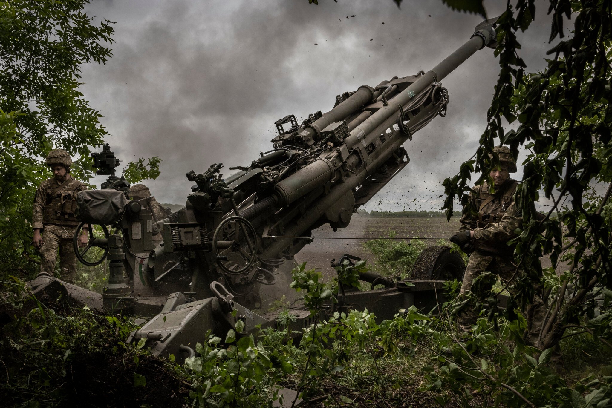

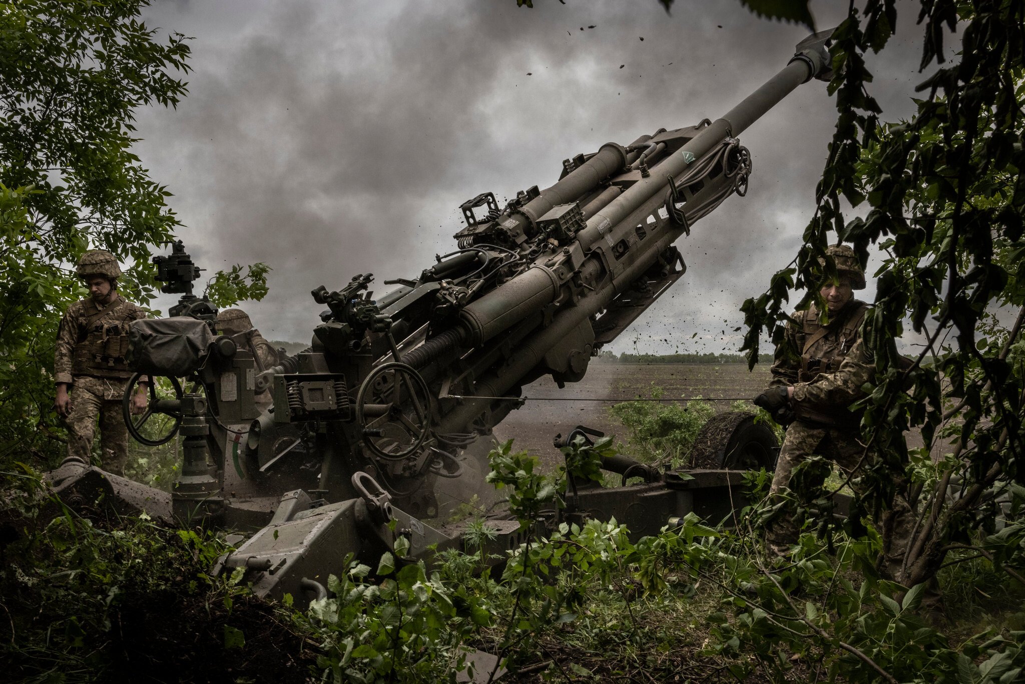

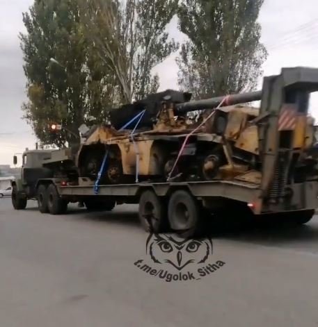

Spojené státy připravují v Polsku servisní depo pro ukrajinské houfnice a samohybná děla. Podle Američanů je nyní téměř každý třetí západní systém poskytnutý Ukrajině mimo provoz kvůli poruchám nebo opotřebení častou palbou a není v silách vojáků, aby tak náročné opravy prováděli přímo na bojišti.
Ukrajinci vypálí na Rusy denně dva až čtyři tisíce granátů. Je to sice mnohem méně, než kolik jich vypálí Rusové, přesto se ze Západu dodané houfnice rychle opotřebovávají. Z 350 dodaných je jich už třetina mimo provoz. Některé byly zničeny nepřítelem, ale další potřebují vyměnit hlavně, což se týká zejména amerických houfnic M777, uvedl list The New York Times s odvoláním na ukrajinské a americké činitele.
https://www.novinky.cz/clanek/valka-na- ... u-40415631

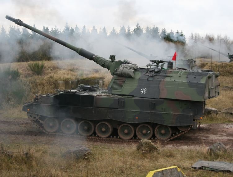

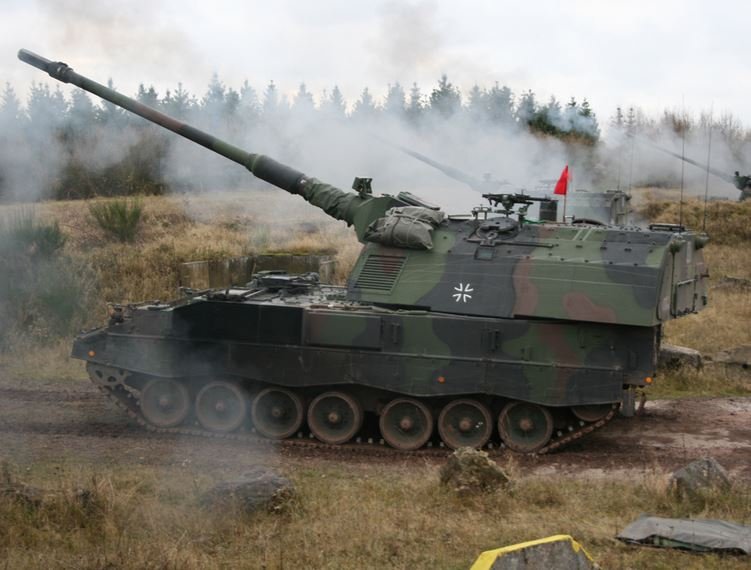

Pokud by někoho zajímalo, proč jsou PzH 2000 na Ukrajině tak oblíbené - jo, je to jako "další den v kanclu":
https://www.reddit.com/r/CombatFootage/ ... e_mission/
Příspěvky: 17470
Jo, tak tohle je fakt mazec.
Příspěvky: 18892
Na Dnech NATO jsem si PzH 2000 kompletně prolezl a byť mám hodně rád všelijaké tanky (Leopard i Abrams) nebo Pumu (v ní má člověk pocit bezpečí i po stranách), tak tahle houfnice je prostě neskutečné dílo techniky. Pocitově - "Mobilhouse se stožárem", ale tak nějak sympatický a je z té mašiny cítit řádná síla. Třeba taková Gvozdika je něco jako "pojízdná kotelna" - práci si asi zastane, ale level je jinde.
Příspěvky: 17470
No jo, to se nedá porovnat. Ale to pracovní prostředí je fakt "Starship".

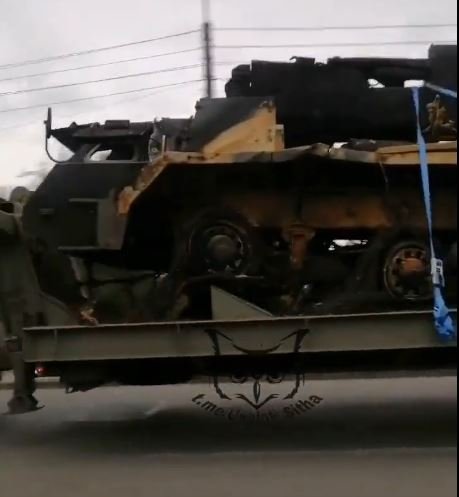

Další umřetý Krab kdesi na východní Ukrajině .((
https://twitter.com/visegrad24/status/1 ... 5622774784

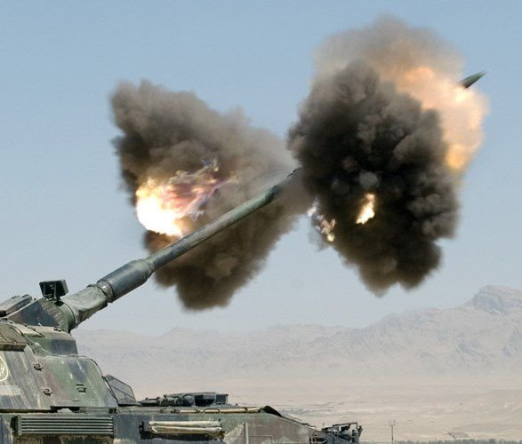

Vysoké vytížení i opotřebení Západních houfnic
Samohybné houfnice PzH 2000 dostávají na Ukrajině řádný záhul. Některé houfnice vypálí až 300 ran za den, což se samozřejmě projevuje na opotřebení hlavně, chyby začal vykazovat i systém řízení palby a další části. Logicky tedy bylo zařízeno servisní centrum na nedalekém Slovensku, kde budou houfnice opravovány dle potřeby. Hlavní ale je, že zatím nebyla žádná PzH 2000 zničena. Rovněž další houfnice dostávají řádně zabrat. Bezpečnostní analytik a publicista Jarosław Wolski nedávno zmiňoval, že jedna polská samohybná houfnice AHS Krab již zvládla vystřílet 8 000 granátů, byť doporučených je 2 000. Zde je docela zajímavé srovnání výdrže hlavní u sovětských houfnic, přičemž 2S1 Gvozdika ráže 122 mm má vydržet 600 výstřelů a 2S3 Akacija ráže 152 mm 700 výstřelů. Jen pro kontext si ještě uvedeme, že ceně zhruba 100 000 Kč za jeden dělostřelecký granát ráže 155 mm (se vším všudy), ten jeden Krab už vystřílel munici za 800 milionů Kč. Pokud by v tom byla i nějaká ta naváděná nebo speciální munice, v poklidu se dostaneme k jedné miliardě Kč (!)
