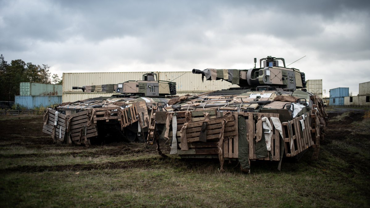

Pumy v neobvyklém městském maskování. Panzergrenadierbataillon 33 během výcviku městského boje (od domu k domu) poblíž Munsteru.
