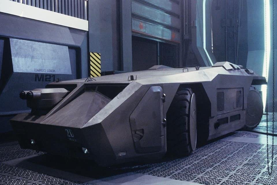

řetězy se rády trhají, je to řešení, ale nemyslím si, že půjdou touhle cestou.Lynx píše: ↑23/1/2023, 11:43 Pre prvotné, rýchle, lacné a jednoduché riešenie problému s pneu,
https://www.pewagsk.sk/shop/tireprotect ... ins-5.html
Môže to byť prekvapivo efektívne.
To se spíš inspirují u Camerona

Či by riešením nebolo toto.
Otázne je, či takéto kolesá lepšie odolajú ostreľovaniu a šrapnelom.
Poprípade nejaký systém "iris" či roleta.

Lynx: Ten transportér z vetřelců má akorát poklice na klasických pneumatikách. jediné nebezpečí tam je v tom, že by se mezi pneumatikou a tou poklicí držel bordel.
Juraj: ano, i tohle by mohlo být řešení.

Ved iste, presne ako si napísal, natiahlo. By to blato, zamrzli, no, cele zle.
To druhe, existuje také niečo pre pneu 16r20? Lebo zatiaľ ani použitie pre osob auta, nič moc, ak vôbec.
No najjednoduchšie je vybudovať palebne postavenie, hoci len zahlbit 1.5m a je problém s pneu vyriešený.
Aj tak su tie reťaze najjednoduchšie, najefektívnejšie a najlacnejšie riešenie

to, že máš mezi poklicí a pneumatikou bordel je akorát bordel. Nijak ti to průchodnost nesníží, protože poklice se otáčí zároveň s kolem. Prakticky totožné, jako když máš nainstalovanou dvoumontáž kol na nápravě.
Okop zní strašně jednoduše, ale má pár komplikací, které tu jednoduchost odsouvají někam až až..
v zásadě nejjednodušší je kola něčím překrýt. U zadních náprav, které nejsou natáčecí to je poměrně jednoduché a řešení známe například z meziválečných let. Nicméně u natáčecích náprav to už nejde moc dobře aplikovat a muselo by se to před odjezdem demontovat/odklápět.
Takže ti pak zůstavají ony kryty, na které obsluha nemusí počas akce myslet.
Řetězy působí na oko fajn, ale musel bys mít dost malá oka, navíc jsou přímo na pneumatice, takže dost střepin by ti mohlo poškodit onu pneumatiku, tak jako tak.
Nejednodušší jsou buď "vetřelcovy" poklice nebo nějaká roleta, či zástěna a lá druhoválečný Schürzen.
