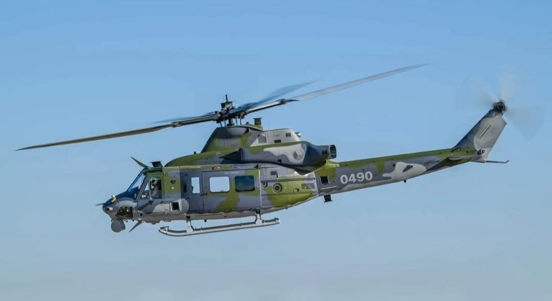

V Texasu už létá i první Venom v naší kamufláži, s trupovým číslem 0490.
https://twitter.com/praisethesteph/stat ... 1944383488
Příspěvky: 19009
Re: Vrtulníky Venom a Viper u AČR
zatím asi nejlepší fotka co jsem viděl.. UH-1Y v plné kráse
Příspěvek od Mejla74 »
mikojan29
Příspěvky: 1306
Registrován: 27/1/2019, 22:51
Příspěvek od mikojan29 »
Pekná kamufláž.
