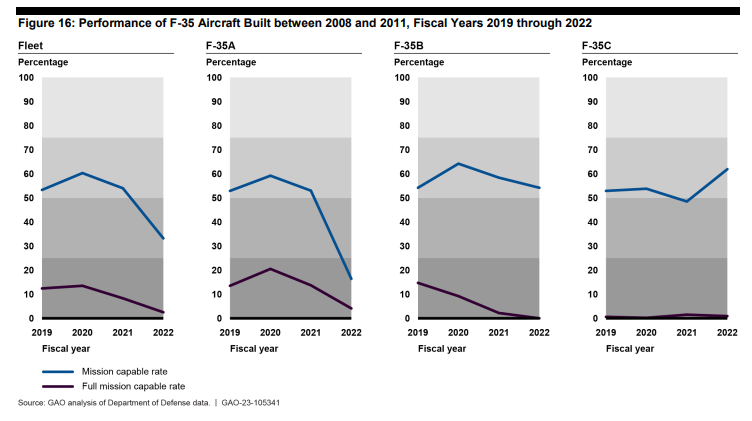

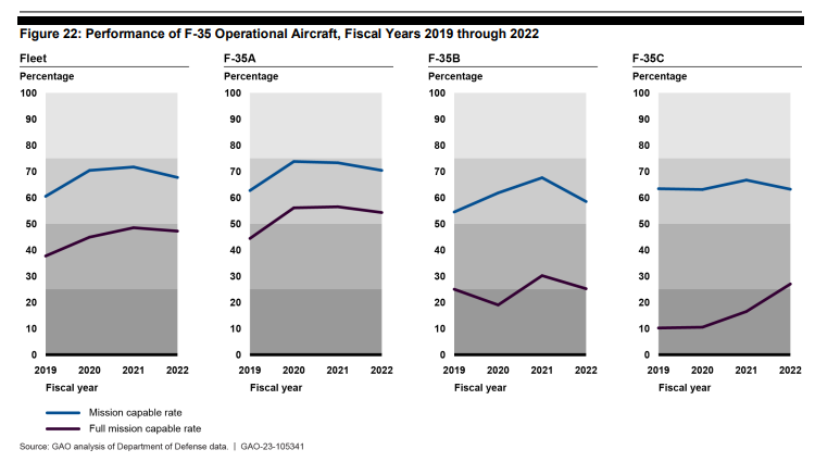

ruzicka a spol objevili posledni gao report a uz jedou kampan, akorat ze neumi cist.
Pokud NGŠ a @ArmadaCR přestanou lhát o nejlevnější možné variantě nákupu F35, možná se situace zklidní. Pokud nezvládá údržbu MO 🇺🇲 pochybuji, že @ObranaTweetuje to zvládne lépe. Potvrzují se slova náměstka ministra obrany 🇰🇷, že údržba F35 je značně, ale značně nákladná
Staci ale jit do plneho reportu
https://www.gao.gov/assets/gao-23-105341.pdf
A tam jde tedy o: nedostatek servisnich stredisek, ktere nedrzi krok z rapidne se rozrustajici flotilou F-35.
Zmena pozadavku DOD, rozhodli se, ze chteji mit vetsi podil v udrzbe a oprave dilu. Coz bude take trvat roky.
A pak 55% MC, o ktere jim jde predevsim. V reportu jsou, ale podrobnejsi data.
USAF provozuje 14 konfiguraci F-35A, prevest ranne stroje na posledni konfiguraci zabere nejaky cas.
Rozklad ukazuje co tahle MC dolu a nelze to tedy aplikovat na situaci u nas za 10 let.

Jestli to dobře čtu, Céčková verse má vzestupnou tendenci. Což asi nepřekvapí s ohledem na to, že se v prvních tranchích prakticky nevyráběla. Nicméně je zajímavé, že tu tendenci má i u těch nejstarších strojů.
