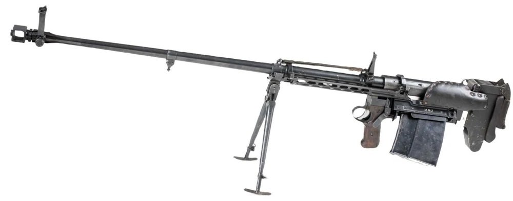

Ke konci třicátých let vzbudilo uspořádání typu bullpup zájem i u dalšího národa. Tentokrát to bylo Československo, kde konstruktéři zbrojovky Brno od roku 1936 pracovali na různých protitankových puškách v rážích 7,9 až 15 mm. Zbraně byly interně vedeny pod označením "zbraně VV" (vysokého výkonu) a rozpracovány v zadaných rážích 7,92 mm (7,92x97, 7,92x105 a 7,92x145 mm), 12 mm (12x165 mm) a 15 mm (15x104 mm). Protitankový boj vyžaduje vysokou úsťovou rychlost, zvláště u malorážových projektilů, a to zase vyžaduje dlouhé hlavně a tedy ještě delší zbraně. Aby se ušetřila část nadměrné délky, snížila hmotnost a zlepšila ovladatelnost, vrátili se českoslovenští konstruktéři k uspořádání bullpup. Kolem roku 1938 bylo vyrobeno několik prototypů a práce vyústila ve vývoj první zbraně typu bullpup, kterou skutečně přijala nějaká armáda (!) Nutno podotknout, že až do okupace žádná z vyvinutých pušek do výzbroje zavedena nebyla, natož aby se dostala do sériové výroby. Po obsazení zbylé části republiky v březnu 1939 se vývoj protitankových zbraní ve zbrojovce nezastavil, naopak. Od dubna pracovalo vývojové oddělení na rekonstrukci původní jednoranné pušky ráže 12 mm na opakovačku, rozpracovalo samonabíjecí verzi ve stejné ráži a přibyly nové konstrukce, z nichž některé se ovšem nedochovaly. Zajímavostí je, že do továrního vývoje německá okupační správa nezasahovala ani jej zpočátku neomezovala. V červnu 1940 přišel požadavek na rozpracování protitankové pušky na německý náboj Patrone 318 (7,92x94 mm) od společnosti Gustloff Werke v Suhlu. Výkonný náboj se střelou o hmotnosti 14,53 dosahoval počáteční rychlosti okolo 1210 m/s-1 a energie 10 500 J. Konstruktér Josef Koucký (1904–1989) navrhl provedení označené ZK 404, s pevným závěrem a hlavní posuvnou směrem vpřed. Hlaveň uzamykalo v pouzdře závěru deset uzamykacích ozubů, situovaných symetricky po pěti na vnějším obvodu hlavně v místě nábojové komory. K ovládání pohybu hlavně sloužila pistolová rukojeť, oddělená od samotného spušťadla. Zkušební vzorek šel do výroby ještě v červnu 1940 a absolvoval zkoušky v Kummersdorfu. Zkušební oddělení sice ocenilo spolehlivou funkci a odpovídající přesnost, přesto však považovalo konstrukci zbraně za nevyhovující. Přesto se ZK 404 zalíbila a byla okamžitě upravována pro jednotky SS. Ještě v prosinci měla továrna schválený vzor a v polovině roku 1941 byly první sériové kusy odeslány do Berlína. Do výzbroje jednotek se SS dostala pod označením Panzerbüchse Modell SS 41 (Pz.B. M. SS 41) a do konce listopadu 1942 bylo vyrobeno až 3 000 těchto zbraní. Praktické výsledky bojového nasazení pušek proti tankům nemohly být nikterak oslnivé, nepochybně však stačily na vyřazování lehce obrněných cílů. Jak již ale bylo řečeno, tato zbraň je historicky důležitá, protože to byl vůbec první konstrukce bullpup, která byla zavedena nějakou armádou. Sovětští konstruktéři sice také na konci třicátých let pracovali na několika experimentálních protitankových puškách typu bullpup, ale žádná nepřekročila status prototypu.

československá protitanková puška ZK-382 (1938)

Ještě další fotky oné protitankové pušky ZB vz. 41 (Pz.B. M. SS 41).
Re: První pušky typu Bullpup
Maj ji ve VHU, koukal jsem na to . Těch zmiňovaných 3 000 kusů je spíš s otazníkem. Sic by tomu přířazené číselné řády odpovídaly, ale potvrzené to není. Kouknu se doma co o ní píší v dějinách Zbrojovky. Stojí za zmínku, že byla demontovatelná na dva přenositelné díly, a že dvojnožka byla upravená z původní pro LK vz. 26. Fakt zajímavá věc. Škoda, že k tomu nejsou penetrační data apod. Takový malý předchůdce anti materiálové/velkorážové pušky, ale to byly ostatně všechny tehdejší protitankové pušky.
