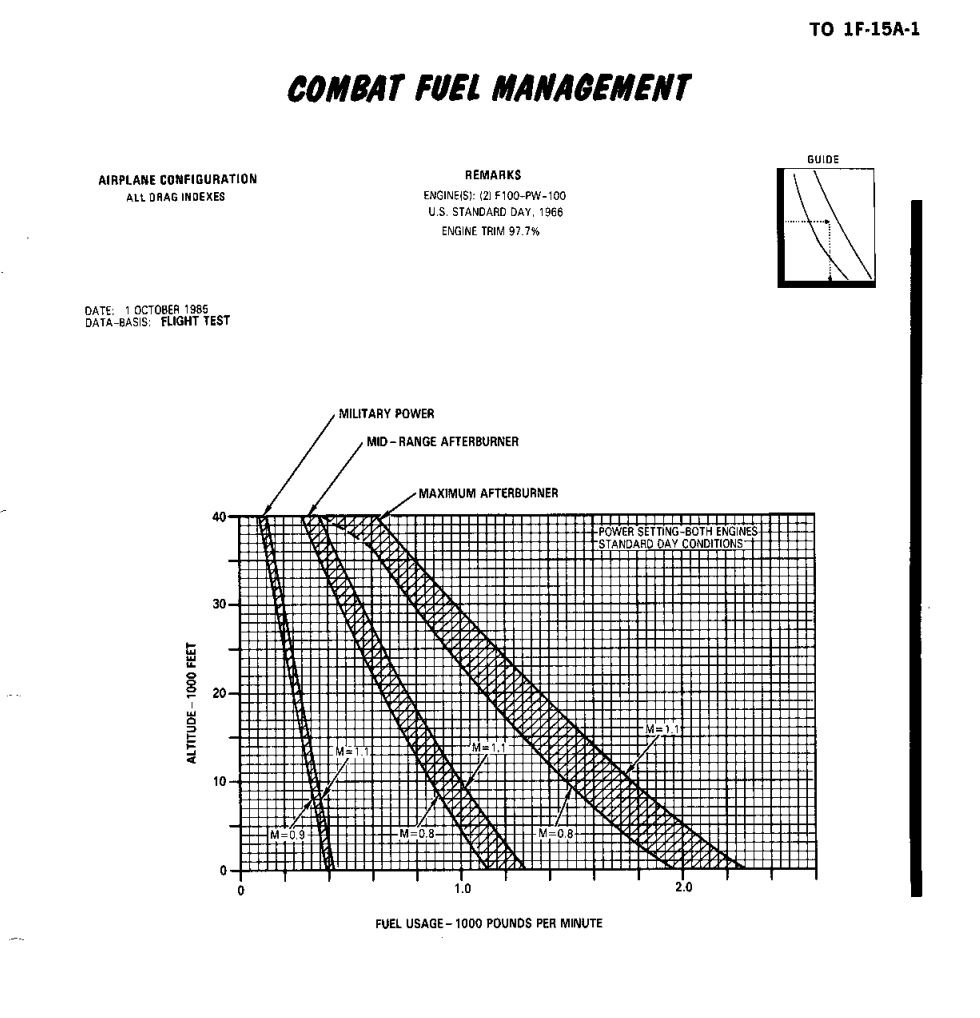

Vyberu dva detaily.
Je pro motor PW-100 a je pro trim 97,7 %. Tedy ponížený výkon motoru.

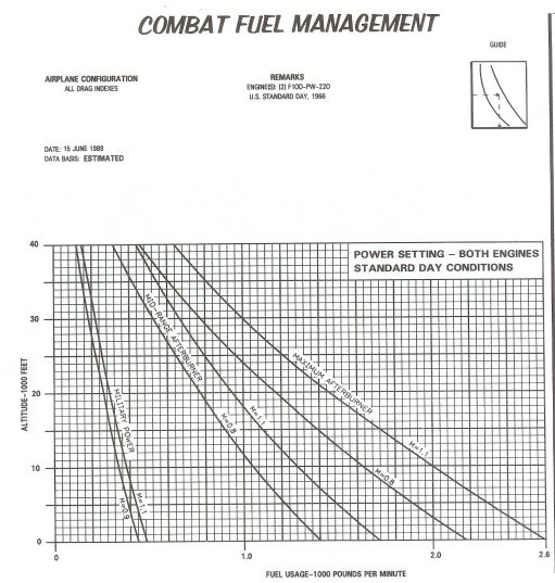

Tady je motor PW-220. Tedy prakticky všechny F-15A.B.C.D po předělání motorů PW-100 na PW-220E.
Můžu poskytnout i pro PW-229.

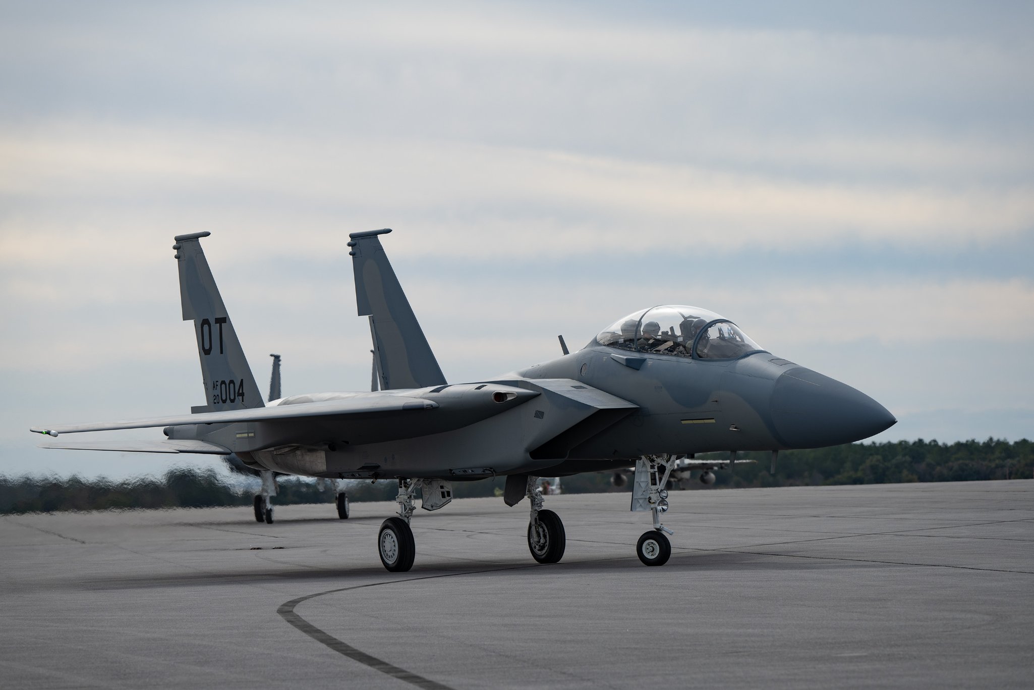

20.12. přistály na základně Eglin AFB další dva F-15EX, EX3 a EX4.
První patří 96. zkušebnímu křídlu a druhý 53. křídlu.

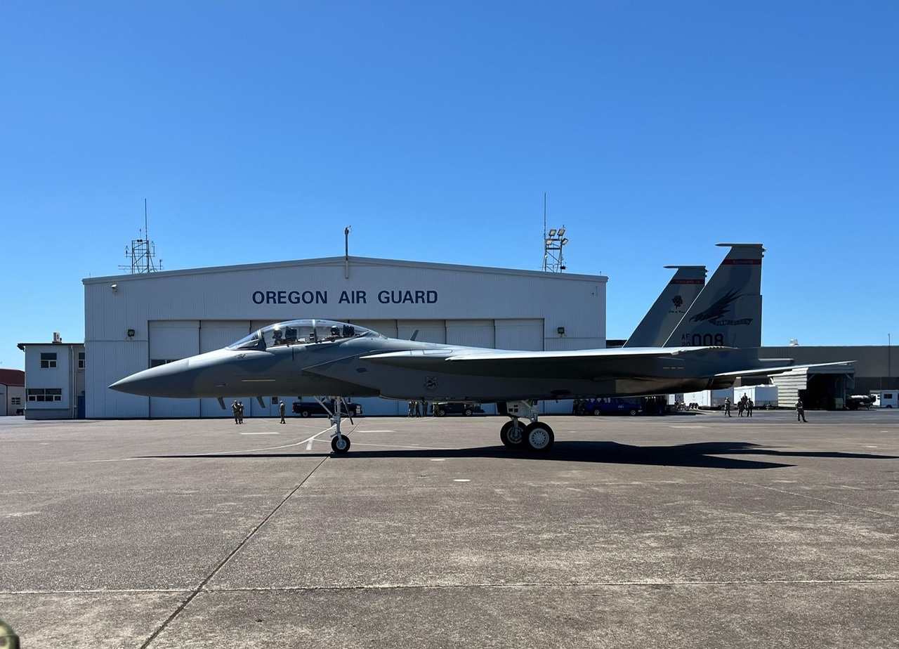

Dne 2. července 2024 převzal 142nd Wing oregonské ANG na Portland Air National Guard Base ve státě Oregon druhý těžký stíhač F-15EX. Jde o vlajkový stroj útvaru, čemuž odpovídá pestré zbarvení ocasních ploch.
Význam oregonské ANG pro PVOS Západního pobřeží USA podtrhuje fakt, že je zbrusu nový typ k operační službě poprvé dodáván právě tomuto útvaru Letecké národní gardy a ne některé z operačních perutí USAF. Po vyzbrojení 142nd Wingu půjdou další dodávky F-15EX perutím USAF v Japonsku.
