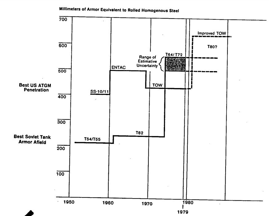

Dobře, vysvětlení. Jedná se ne o testy sovětské techniky nebo na ní, ale reálnou účinnost HEAT munice. Ty potom porovnávali z odhady tloušťky pancířů sovětských tanků vše v RHA ekvivalentu.
Veškeré údaje, které jsou ohledně průbojnosti běžně udávané ve veřejném prostoru, jsou pouze vypočtené a nebo odhadované. Pouze, když se odtajní nebo někdo vynese nějaké testy, třeba odtajnění zmíněné zprávy CIA nebo amerických testů, jedná se o nastřílené hodnoty. Navíc dost často i odtajněné hodnoty nejsou reálně nastřílené. Například tabulkové hodnoty sovětských kanonů jsou zjištěné tak, že se provedou přesně dané střelecké testy a na jejich základě se dopočítají všechny požadované hodnoty.
P.S.

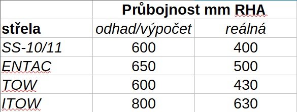

Našel jsem doma shrnující zprávu, ve které je diagram znázorňující reálnou hodnotu průbojnosti střel SS-10/11, ENTAC, TOW a ITOW proti předpokládané tloušťce pancíře sovětských tanků. Vše v RHA ekvivalentu.
když potom porovnám odhady/výpočty vs. údaje ze zmíněné zprávy.

Dzin: Díky. Ten dokument jsem našel - nicméně tam neříkají jakým způsobem k těm hodnotám došli. Nebo já jsem to tam aspoň zatím nepostřehl. Ale souhlasím s tím že měli asi lepší informace o svých zbraních než jiné zdroje. Tvůj předpoklad že se to dá aplikovat plošně na všechny HEAT hlavice je ale jednoduše spekulace. Jinými slovy to že USA uváděla hodnoty svých PTŘS nadhodnocené ještě neznamená že to dělá i Rusko. Nelze z toho vyvozovat průbojnost jiných střel.

Ale lze, protože se na ně vztahují stejné fyzikální zákony. Pokud jeden typ zbraní vykazuje nějaký jasně definovaný fenomén u nějakého uživatele, bude ho vykazovat i u jiného. Aneb všechny HEAT hlavice pracují na stejném principu a pokud některé z nich vykazují stejnou věc, je daleko pravděpodobnější domnívat se, že to dělají všechny. Protože proč by neměly?
Ostatně je to vidět i u Fofanova a jím zveřejněných testů, kdy u Kornetu evidentně nebere jako "jistou" hodnotu průbojnosti onen běžně zmiňovaný metr, ale "jen" 850 mm. Což zhruba odpovídá onomu snížení u amerických střel.
Není to spekulace, je to poučený odhad na základě reálných výsledků. Nemůžeme je ignorovat jen proto, že popírají nějaké naše přesvědčení. Pokud se neukáže, že se jedná o chybu a nebo se nevysvětlí, proč by to nemělo platit obecně, tak je s nimi nutno pracovat.
Ostatně ony běžně používané hodnoty jsou buď vypočtené, nebo odhady a nebo je udává výrobce. Prví dva je vše jasné a co se týká údajů výrobce, tak ten dost často udává nejlepší možný stav, než nějaký "průměr! nebo dokonce "minimální možnost". Tudíž je dost možné, že všechny údaje běžně používané jsou ve skutečnosti oproti realitě "jen" nadhodnocené.
