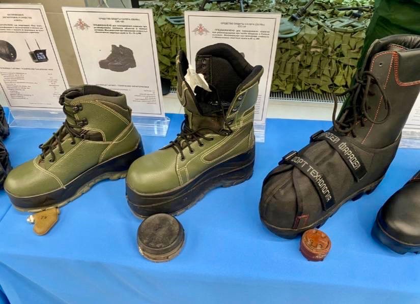

Protiminové boty Spider vyrábí Ihor Iefymenko v Charkově na základě upraveného kanadského prototypu. Jako příklad si vzal kanadské boty od společnosti Med-Eng systems, které se dříve používaly při humanitárním odminování v Asii a Africe, ale již se nevyrábějí. Některé se však daly ještě nedávno pořídit od různých sběratelů. Nejméně šestnáct párů bylo nabídnuto k prodeji na E-Bay po 499 dolarech (11 000 Kč). V roce 2022, bylo několik párů pavoučích bot vyrobených v Kanadě předáno ukrajinské státní pohotovostní službě. Služba pak předala pár Ihoru Iefymenkovi, řediteli charkovské společnosti Ukrainian Spring Group Center (pojmenované po pružinách vozidel, které vyráběla před válkou). Během tří týdnů vyvinul ukrajinskou verzi bot. Do března 2023 jeho společnost dodala 10 párů (7 pořízeno přes sbírku a 3 darované) a pracovala na objednávce na 65 dalších. Spring Group Center nyní využívá 3D tiskárny k výrobě komponentů bot, jejichž výroba je stále časově náročná. Údajně každý pár stojí 15 000 hřiven (9 000 Kč). Ukrajinské jednotky nyní žádají o další tyto prostředky a po začátku ukrajinské ofenzívy se výrobní tempo jistě dramaticky zvýšilo. Díky "pavoučímu" designu je epicentrum výbuchu daleko od nohy vojáka, což chrání končetinu před traumatickou amputací. Krom lepšího rozložené váhy je zde i vzduchová mezera mezi minou a samotnou nohou, což vytváří potřebný odstup - tlaková vlna se tak přenáší i do stran a nikoliv přímo na nohu. Rovněž tvar a materiály podešve boty jsou navrženy tak, aby se odklonily a ablativně absorbovaly výslednou energii pryč od chodidla a nohy nositele. Pokud tedy šlápnete na typickou protipěchotní minu s pavoučí botou, pravděpodobně se zraníte – ale je také mnohem pravděpodobnější, že budete mít stále nohu a chodidlo. A vyhnete se riziku smrti v důsledku ztráty krve, jak se často stává po ztrátě končetin. Testy prokázaly, že boty chrání proti protipěchotním minám PFM-1 "Petal", PMN, PMN-2. Již je používají ženisté ze 128. horské útočné brigády "Zakarpatí". Podomácku vyráběné kousky nosí přepásané přes bojové boty, aby se chránili při pohybu hustými minovými poli na jihu Ukrajiny. Zde v noci pomalu čistí minová pole aby vytvořili průchody pro útočící jednotky. Nutno podotknout, že celá oblast je velice hustě pokrytá minami a ztráty ukrajinských sapérů jsou těžké. Krom samotných min jim totiž hrozí též ostřelování z ruských děl nebo dronů.

Ty boty ZEMAN AM-50 jsou hodně zajímavé (a vyprodané). Váží až 17,5 kila, tak tam beztak bude ukrytý i pořádný kus železa k odklonění tlakové vlny (jako mají MRAP vozidla). Celý ten koncept protiminové boty je ale zajímavý a asi i praktičtější než onen "pavouk".

Jak to lze chápat, jako boty pro ženijní jednotky, nebo i pro čistě bojovou. Sedmnáct kilo je pořád semnáct kilo.

Nafouknuté podrážky bot mají nízký tlak na půdu, aby neodpálily miny.
