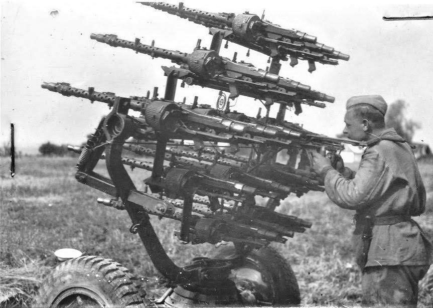

17 ukořistěných německých kulometů MG-34 upravených k protileteckému nasazení. Kdesi na východní frontě.

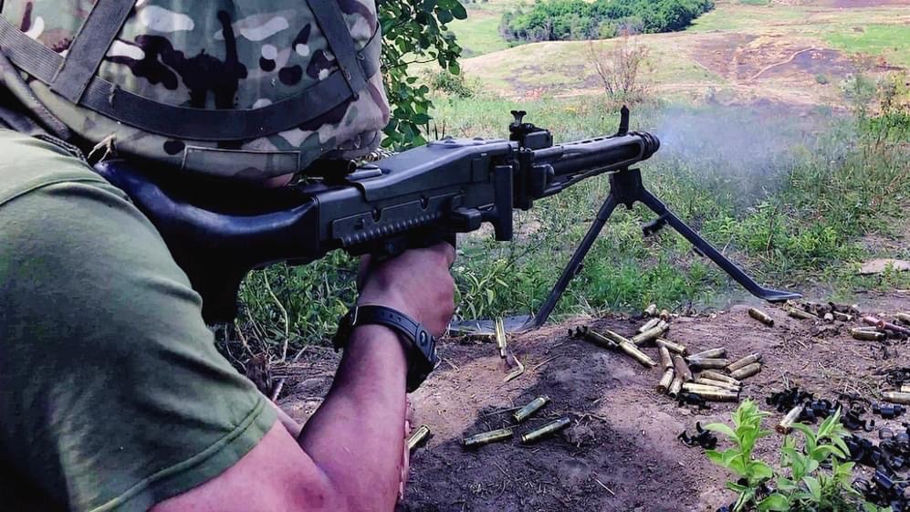

Kulomety MG3 a různé deriváty najdeme i na moderním bojišti.
