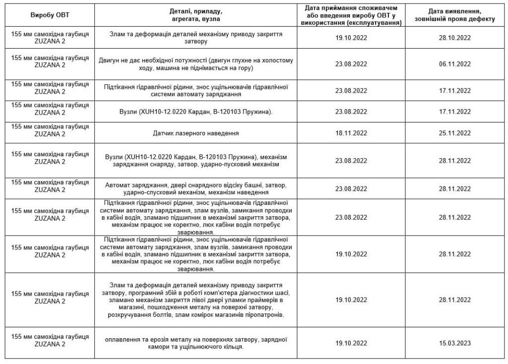

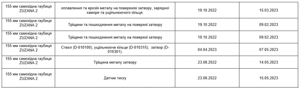

Podle zdrojových dokumentů některá z dodaných samohybných houfnic selhala již po několika dnech provozu, jiná vydržela několik měsíců. Maximální doba používání byla 1 rok a 1 měsíc, ale chybí informace o intenzitě používání tohoto stroje. Podle armády byly ve všech případech rozbité zbraně odeslány k opravě na Slovensko, ale pouze dvě z nich byly kompletně opraveny.

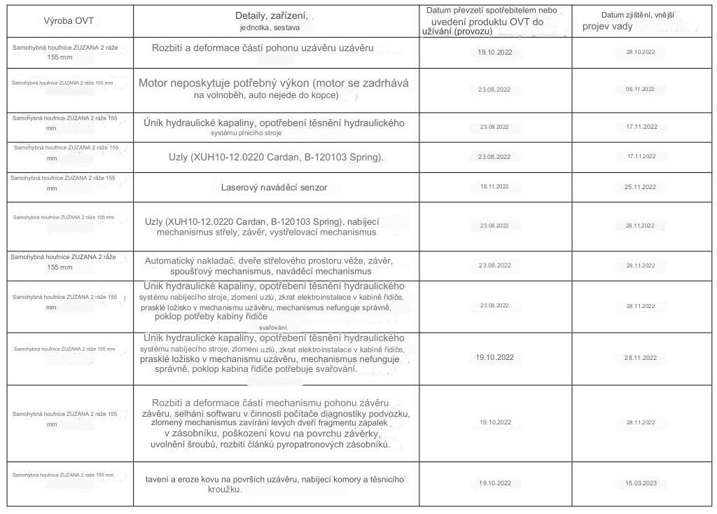

tady je strojový překlad těch závad
