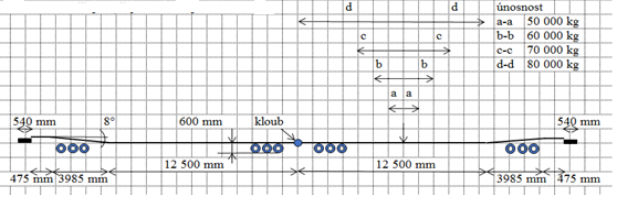

Je možné že třeba vzhledem k železničním předpisům takový vůz nebude moc být realizován. Ovšem to už by si měli vyřešit konstruktéři.
Tady je vizualizace požadovaného vozu.

Tady je problém, že se opět kombinují protichůdné požadavky. Z jedná strany nosnost na tanky a z druhé strany nízkoložnost pro zodolněné Tatry. Kdyby to bylo na mně, tak bych poptal vagon se třemi dvoukolovými podvozky, koncepčně jako je pojezd lokomotiv řady 93E jako klasický plošiňák pro tanky, protože by takový vagon měl příznivější jízdní vlastnosti na koleje. A pak ten poptávaný nízkoložný, který by už mohl mít jenom 8 dvojkolí na 4 podvozkách.

Obávám se že takhle by uspořádat podvozek aby měl stále požadovanou nosnost nelze.

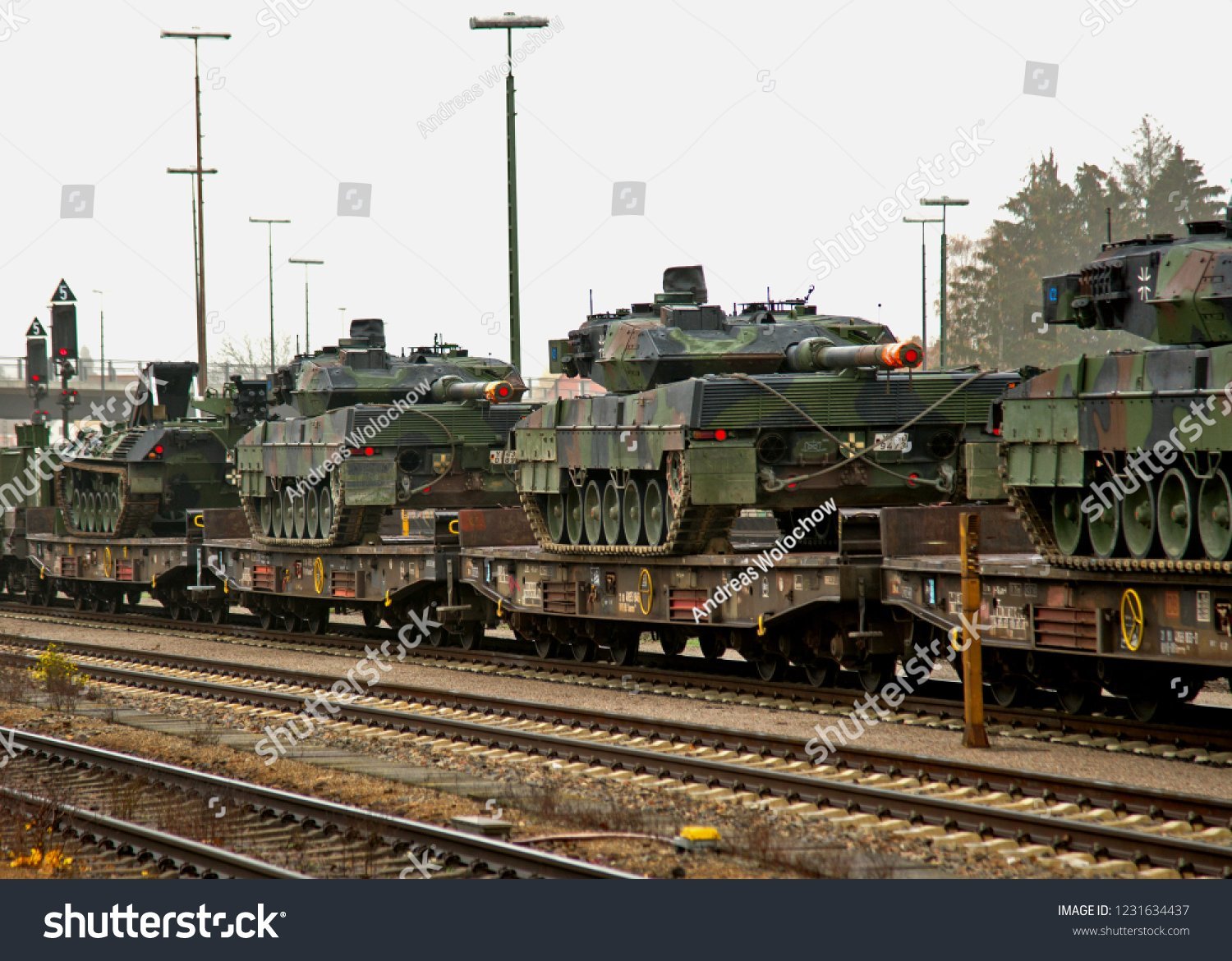

Bundeswehr například používá klasický šesti-nápravový plošinový vůz. Takový dokáže vyrobit kde kdo a koupit by ho nebyl problém.
stock-photo-schwandorf-germany-november-cargo-train-transports-german-tanks-leopard-on-a-1231634437.jpg
Tady je požadovaná univerzálnost pro přepravy ve spojení v velkou nosností. Navíc by bylo teoreticky možné s tankem přepravovat i nějaké lehčí kolové vozidlo. Jestli je to možné realizovat se ukáže.

Právě u čmeláků, sergejů a šestikoláků byl problém s účinkem jízdy v obloucích na trať. tak přišla Škodovka s 93E a pojezdem Bo´ Bo´ Bo´ místo Co´ Co´a kdyby se udělal takový plošiňák, tak by mohl být superkrátký, prakticky jenom spřahadla a podvozky. S přihlédnutím k potřebné šířce ložné plochy, by se pak ten vnitřní podvozek mohl i v r150 obloucích pohybovat mezi podélníky rámu ložné plochy.

Měl bych strach o tuhost podvozku a tím pádem nosnost. Myslím že jsem ještě neviděl podvozek nákladního vozu kde by nebyla všechna dvojkolí uložená v jednom rámu.
tyhle vozy si "mostky " vozí sebou
