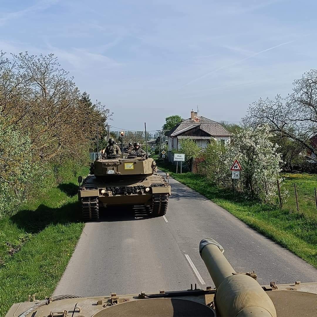

mikojan29
Příspěvky: 1541
Registrován: 27/1/2019, 22:51
Re: Budoucnost tanků OSSR
Příspěvek od mikojan29 »
Presun po vlastnej osi na 96 hodinový výcvik:
https://www.facebook.com/share/p/1uhXMVa8Phrr1uJZ/
"Alea iacta est"
