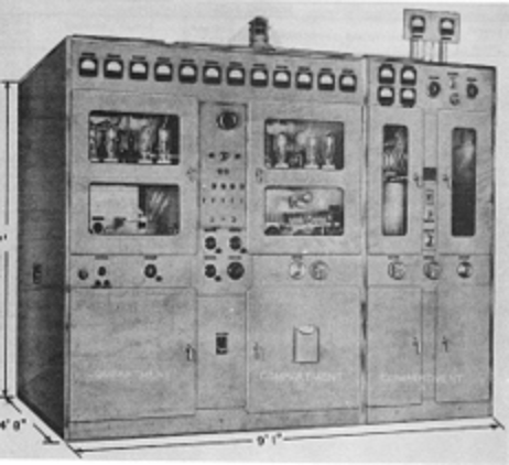

Radiostanice a spojení v Pacifiku (1)
Námořní i pozemní operace se v Pacifiku odehrávaly na obrovských rozlohách. Jejich koordinace a řízení bylo závislé na rádiovém spojení, o kterém budou stručně a zjednodušeně pojednávat následující řádky tak, abych přiblížil problémy, se kterými se spojaři v té době potýkali.
Rádiové spojení je založeno na přenosu informace pomocí elektromagnetického pole. Přístroj, který elektromagnetické pole generuje, se nazývá vysílač. Vytváří nosnou vlnu o požadovaném kmitočtu a na ní namoduluje přenášenou informaci. Výsledek je přiveden do antény a vyzářen do prostoru formou elektromagnetického pole. Na přijímací straně je tento signál zachycen anténou a přiveden do přijímače, kde proběhne demodulace – převedení do srozumitelné podoby. Každá radiostanice tedy obsahuje vysílač, přijímač, anténu a napájecí zdroj.
Pobřežní radiostanice TEB o výkonu 15 kW.png (55.71 KiB) Zobrazeno 2057 x

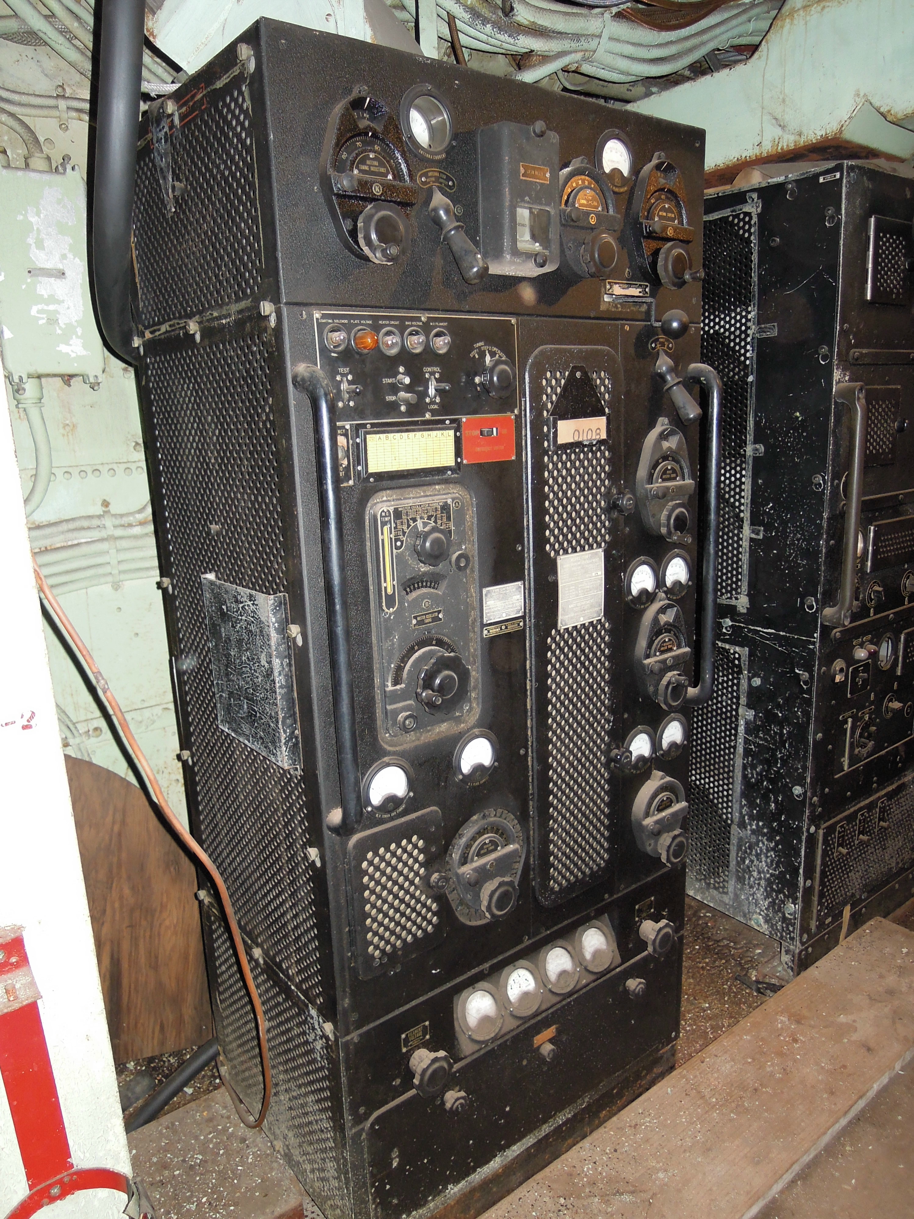

Část lodní radiostanice TBM-7.png (92.72 KiB) Zobrazeno 2057 x
Konstrukční provedení radiostanice záleží především na účelu, k jakému bude používána. Jinak vypadá pobřežní radiostanice, jinak lodní, jinak letecká, jinak pěchotní. Jak vypadaly radiostanice v době, o které píše tato kniha, ukazuje přiložena fotopříloha:
