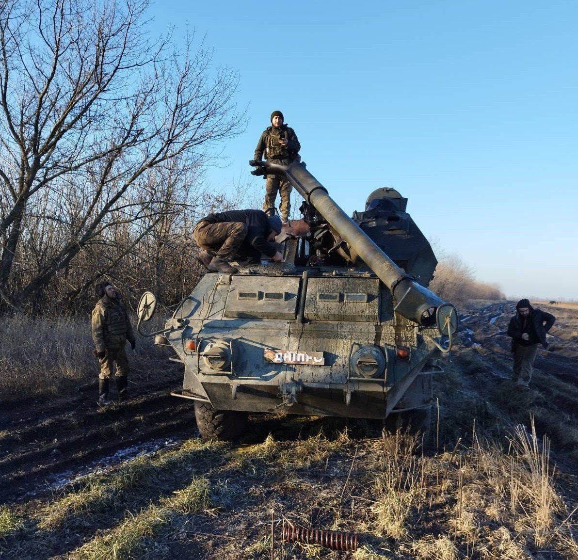

Československá samohybná houfnice DANA s prasklou hlavní. Tady je pěkně vidět, že tohle se nestává jen Západním houfnicím ráže 155 mm, ale i těm v ráži 152 mm. Zkrátka důsledek velkého opotřebení hlavně si občas vybírá svou daň. Fotka je ze včerejška a zdá se, že osádka je v pořádku.

Předpokládám, že výměna hlavně je proveditelná v polních podmínkách. Takže pokud je nějaká skladem, či bude z ČR/SK dodána, tak by mohla DANA být zase brzo v bojeschopném stavu. Přeci jenom výměna hlavní se řešila u obrněné techniky již za druhé světové války. Takže u moderních prostředků to považuji za běžný konstrukční prvek.

Tady to vypada ,ze to odeslo hned za nabojovou komorou,tam kde je nejvyssi tlak a teplota. Muze byt poskozen i automat ve vezi a komplet ulozeni hlavne .
Jine a jednodussi by to bylo ,kdyby se to rozsklebilo nekde uprostred delky hlavne dela.
Ted se divam na vetsi foto. Je vyhorela cela vez a hlaven z ni i uplne vytrzena .
Ta zbran je znicena.

Je nutné sa dopracovať až do takéhoto stavu? Ako to mala ošetrené napr. ČSLA? Bol nejaký predpis na počet výstrelov a povinnú výmenu prípadne kontrolu? Nemohlo k tomu dôjsť v dôsledku znečistenia /nečistenia/hlavne? Ďakujem za odpovede.
