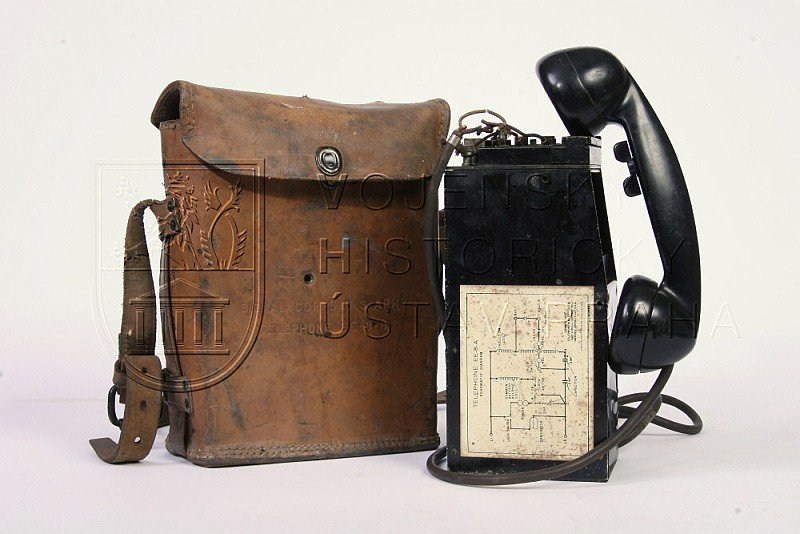

Americký polní telefon EE-8 ze sbírek VHÚ.

Na obrázku je i kožená (?) brašna. Nápis na ní začíná písmenem "Ú"... asi to nebude originál americký

Vlastimil Čech píše: 17/8/2024, 14:45 Na obrázku je i kožená (?) brašna. Nápis na ní začíná písmenem "Ú"... asi to nebude originál americký
To je vodoznak na obrazku, viz jeho zdroj. :razz: :rotuj:

Obávám se, že když jsem Raytheonovi vkládal článek, tak jsem opomenul uvést zdroj. Napraveno. Ano je to telefon ze sbírek VHÚ.
https://www.vhu.cz/exhibit/americky-pol ... troj-ee-8/
