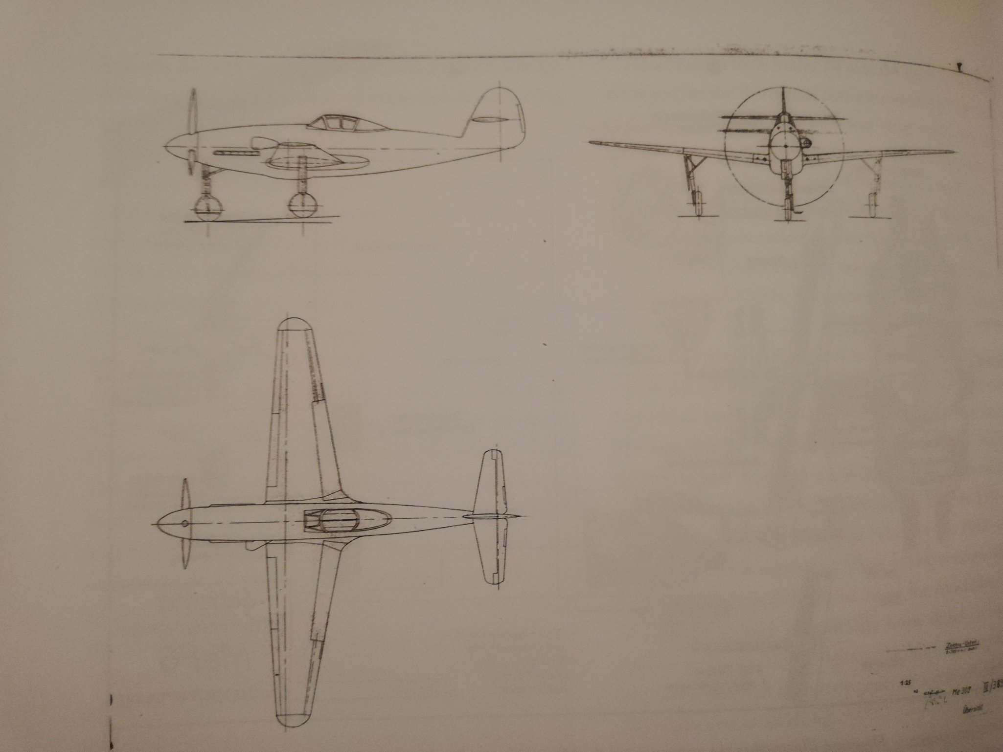

Výkres Me 309 z ledna roku 1943 ukazuje finální podobu letadla před zrušením. Tyto změny hlavně u zadní části letadla se tedy na Me 309 nedostali do vzduchu. Zajimavá je poloha vodorovné ocasní plochy která ještě neměla pevně stanovené místo uchycení ke kormidlu.

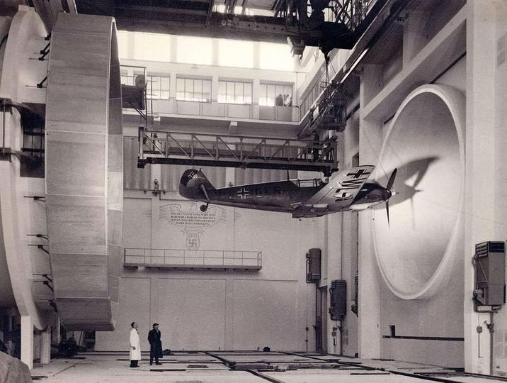

Velmi zkráceně, němci neměli tak výkonné větrné tunely jako v USA, kde byla světová špička. Velmi zkráceně asi také můžu napsat že jevy související s vyššími rychlostmi a jejich zkoumání bylo v německu v plenkách.
Není mě známo že by Messerschmitt měl vlastní větrný tunel, Brunswick nebyl majetek firmy Messerschmitt.
Luftfahrtforschungsanstalt Brunswick v Dolním Sasku, 1940.
