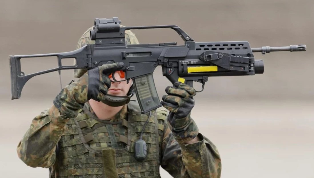

Pokud chceme hrnout masovky, tak se nevyhneme lisování pušek z plastu, ale u třeba takové G-36 se jasně ukázalo, že to vlastně není až taková hitparáda jak by se mohlo zdát. Přitom samotná puška je docela v pohodě a poněkud se to celé zveličilo. Ono tady v minulosti bylo i že se BVP budou listovat z plastu, takže 80/90. léta nemusí nutně odpovídat moderním poznatkům.

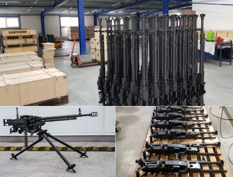

Tie tazke gulomety asi nasli kupca
https://www.linkedin.com/posts/jakub-ku ... uLlyp2YcdE
Re: Nová puška pre OS SR, a iné veci od GP
Tady je fotka z onoho odkazu výše.
Tazke gulomety smeruju k nasemu vychodnemu susedovi. Aspon take bolo info z predposledneho IDEBu.
