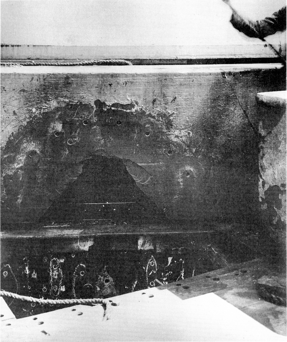

OK Dzine, toto je ten zásah na HMS Tiger, kde projektil ráže 280 mm udělal díru, vyrazil i část toho pancíře a to přestože došlo jen k částečnému výbuchu granátu. Já tam díru prostě vidím, ty ale evidentně ne. Jak sám dobře víš, zprávy se upravují podle toho, co se komu může hodit. Moc dobře víš, že první zpráva z Jutska kritizovala nedostatečné pancéřování. Až další se zaměřila hlavně na nedodrženou bezpečnost. Ale díra v pancíři je ppořád dírou v pancíři.Dzin píše: ↑29/7/2025, 16:13Od zádu, to je právě to, co je z tvojí strany chybné, nedošlo k probití pancířů nad 152mm. Jak jsme si nahoře napsali, u TIGERU to nebylo, šlo o zásah spoje a tam se nemůže brát pancíř jen jedné strany pro hodnocení toho, co se stalo. Závěr Admirality je jednoznačný, nedošlo k probití silnějšího pancíře. Tohle nemůžeš ignorovat, ale stále to děláš. Přitom Admiralita měla záznam o poškození TIGERU a popírá tvoje tvrzení. Proč?

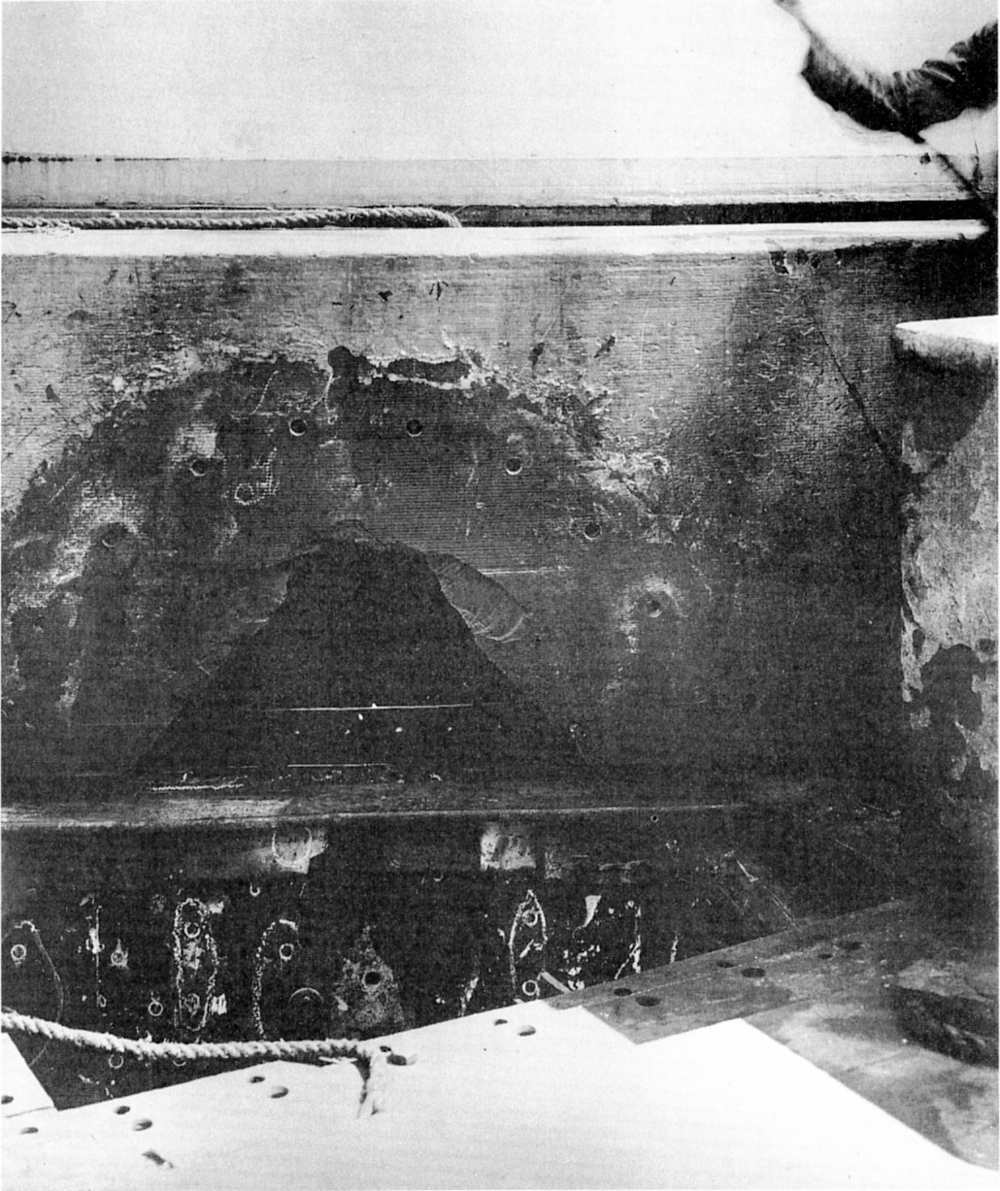

Někde dohledám fotku i toho pancíře na SMS Derfflingeru, který byl probitý 381 mm projektilem. V tomto případě došlo k plnému probití i následnému výbuchu. V případě HMS TIGER to je přesně to, co píšeš o neúčinnosti britských projektilů, ale v tomto případě se jedná o německý, který nevybuchl tak, jak měl. Což je i v té zprávě od Britů uvedeno.Dzin píše: ↑29/7/2025, 16:34Ano i ne. Není důležitá jen "díra v pancíři", ale i to, co za ní je schopen granát udělat. Viz. německé lodě, kdy velká část britských granátů sice prošla skrz pancíř, ale díky své špatné kvalitě se pouze rozpadla bez exploze.Ale díra v pancíři je ppořád dírou v pancíři.
Ano, je to tak jak píši, ostatně máš to i v tom původním příspěvku, včetně velikost té odlomené střepiny z pancíře 229 mm. V tomhle buď konzistentní. Na jednu stranu německých lodí správně marginalizuješ takové probití od britských granátů, tak jim nemůžeš přikládat větší váhu ani zde.
