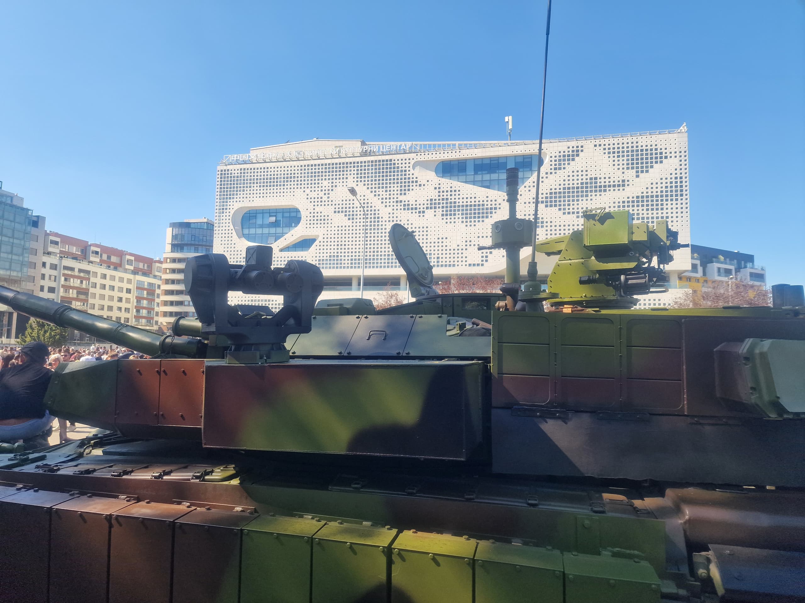

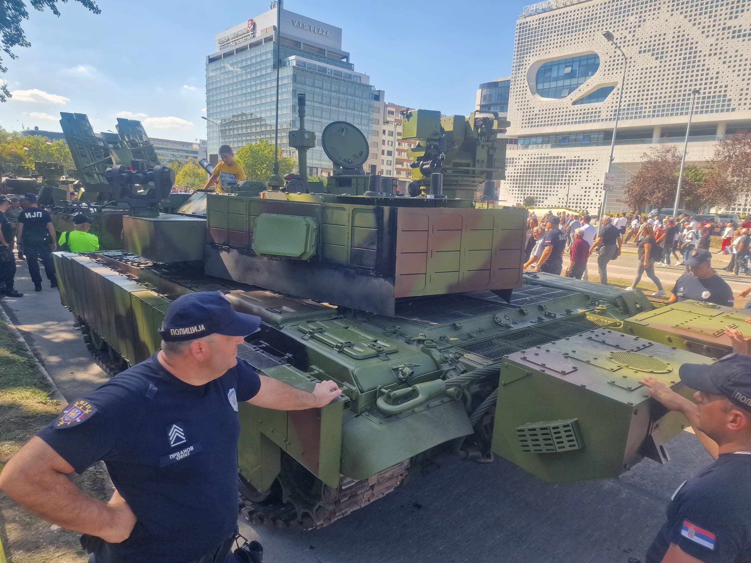

Vojenská prehliadka „Sila jednoty“, tank M-84 as3 vo vývoji
Keď pozerám na to APS tak sa z môjho pohľadu s najväčšou pravdepodobnosťou jedná o čínsky systém aktívnej ochrany GL-5 alebo najnovší APS GL-6.
