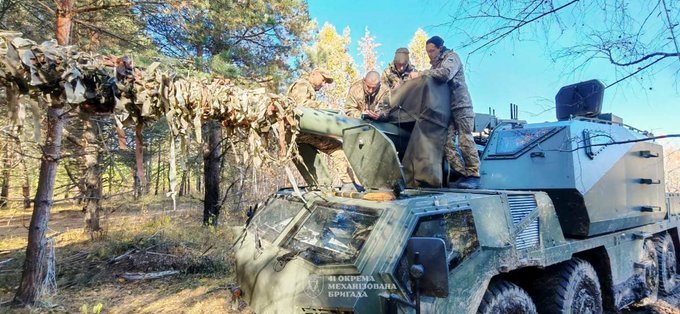

Ukrajinské dělostřelecké jednotky pohraniční stráže obdržely druhou samohybnou houfnici DITA od českého výrobce Excalibur. DITA, která se vyrábí od roku 2023, je jedním z nejnovějších systémů na světě a je schopna zasáhnout cíle vzdálené až 40 km.

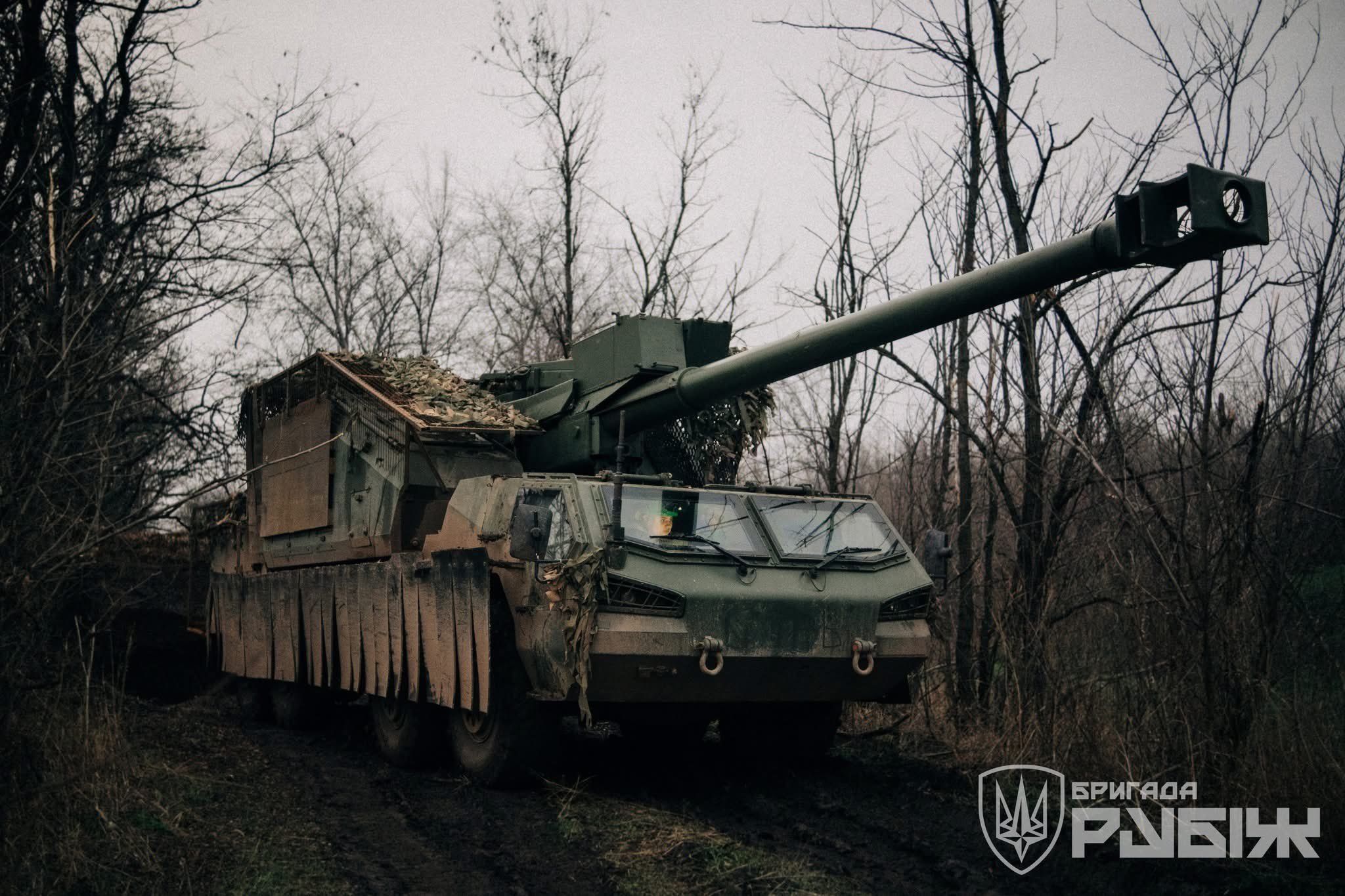

Samohybná houfnice DITA ráže 155mm/L45 s improvizovaným dodatečným pancéřováním a klecemi proti dronům, ve výzbroji ukrajinské 4. brigády operačního úkolu "Rubiž". V současné době pomáhá odrážet ruské útoky poblíž Pokrovsku v Doněcké oblasti.

Rase píše: 13/12/2025, 18:20 Samohybná houfnice DITA ráže 155mm/L45 s improvizovaným dodatečným pancéřováním a klecemi proti dronům, ve výzbroji ukrajinské 4. brigády operačního úkolu "Rubiž". V současné době pomáhá odrážet ruské útoky poblíž Pokrovsku v Doněcké oblasti.
https://twitter.com/praisethesteph/stat ... 1788949545
Docela rád bych věděl co na to říká podvozek.

Ktovie či vozia plný palebný priemer alebo naložia len pre palebnú úlohu a vyrazia do postavenia.

Nesher:
Tak ona to je jen kupa trubek, drátu, sítě a gumových plátů.

Rase píše: 14/12/2025, 00:02 Nesher:
Pravda, pak je to ovšem spíše psychologické než reálné "vylepšení"
Příspěvky: 18422
Re: Samohybná houfnice DITA
Částečně možná ano, ale dokáže to omezit výbuch FPV dronu s malou hlavicí nebo po tom sklouzne granát shozený z bombardovacího dronu. Je to zkrátka docela racionální ochrana při udržení nízké hmotnosti a nízké siluety. Bloky reaktivního pancíře by v tomto případě asi byly spíš na škodu (základní pancíř je asi nic moc) a NERA zase moc těžká. No a takové ty gumové pláty s výstupky, co používají Němci na své technice (PzH 2000, Puma atd.), je zase moc komplikovaný na výrobu - funguje v podstatě ale jako to pletivo a proti střepinám.
