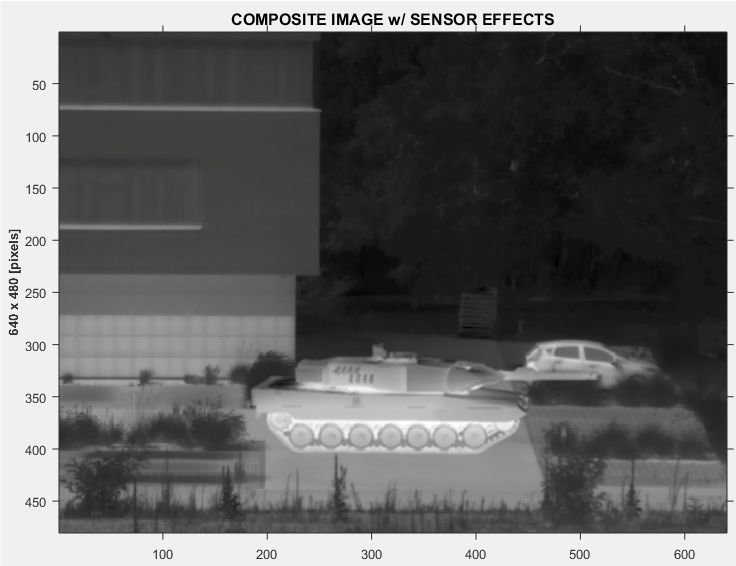

Některé verze Leopardu jsou na tom asi lépe jako Strv 122 s Barracudou, ale Abrams docela svítí.
Pokud je na bocích korby ochranný pancíř (sukně), tak je to lepší. Kola tolik nesvítí, ale ani se více nechladí.
Tepelná signatura tanku Leopard 2
Zaparkovaný tank Leopard 2 blízko auta a budov.
To, co zde vidíte, je kompozitní termální obraz obohacený syntetickými daty. Vected používá syntetická data k naladění AI algoritmů na různé obranné scénáře.
Mám k tomu ještě něco více... tohle je samozřejmě poslední móda :)

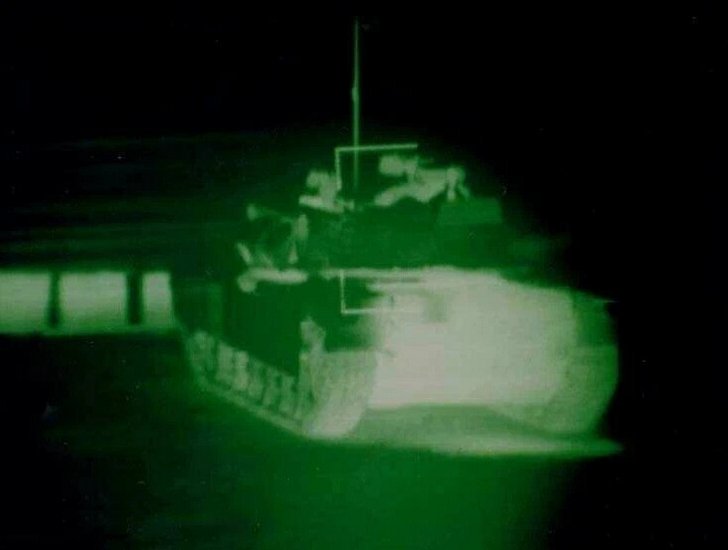

Pokračování, aby to bylo ucelené, a poté třeba i jaké to může mít nebo má řešení u modernizací tanků LEOPARD.

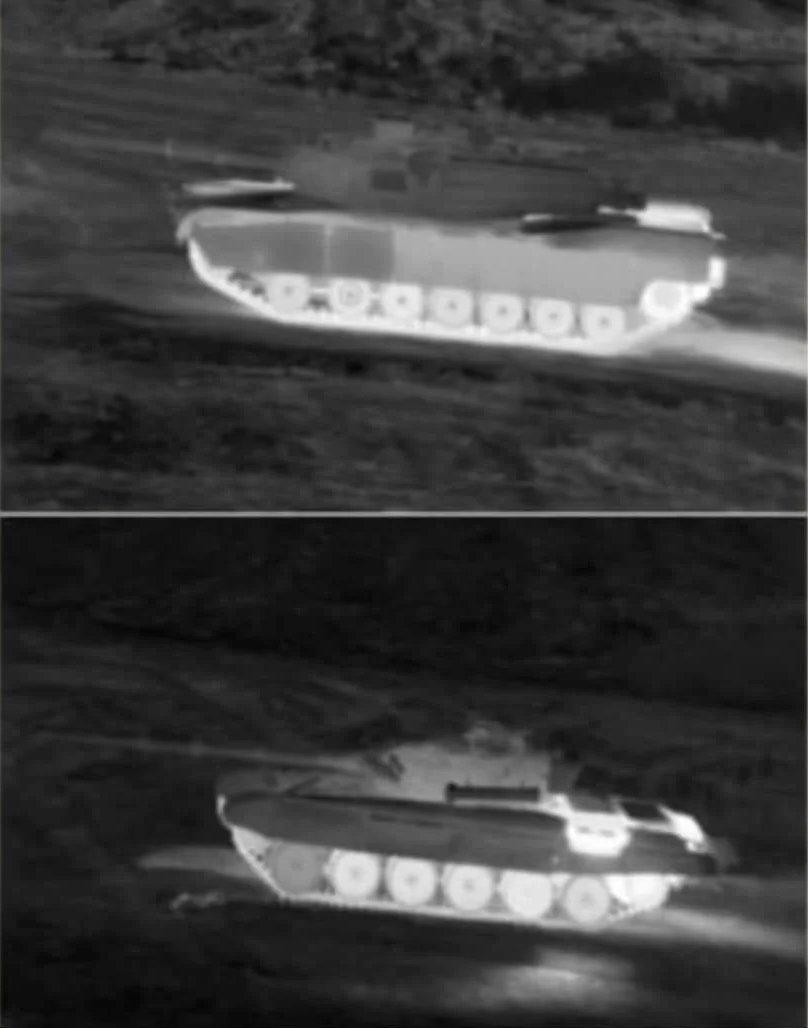

Tepelná signatura tanku Abrams vs. tank T-72
Když sem dám porovnání tepelných signatur, tak se možná někdo ozve, že bez znalosti infrakamery, okolní teploty, nastavení gradientů, to nemá stejně smysl.
Myslím si, že všechny tanky jde zatím víceméně identifikovat podle jejich specifické tepelné signatury.
T-72 z výfuku chrlí jasný tepelný obláček.
Abrams nebo Leopard má výfuk rozptýlený na větší ploše, ale pokud máte lepší termovizi, tak je stejně v otevřené krajině uvidíte.
Navíc u všech strojů se při jízdě zahřívají kola a pásy.
Za Abramsem i výrazně okolní zem za tankem.
Každý stroj má svůj tepelný podpis.

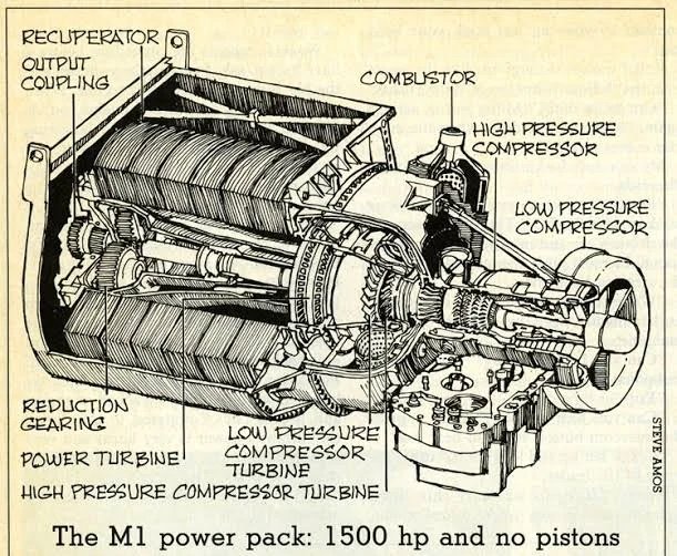

Abrams - plynová turbína
Plynová turbína Honeywell AGT-1500 disponuje tzv. rekuperátorem.
Jde o výměník tepla, který odebírá část tepelné energie z výfukových plynů a předehřívá jím stlačený vzduch vstupující do spalovací komory.
Riziko poruchy: Pokud rekuperátor praskne, dojde k vnitřnímu úniku tlaku a turbína okamžitě ztrácí výkon.
Sice snižuje spotřebu paliva, ale výstupní plyny jsou stále velmi horké, běžně dosahují teplot kolem 500 až 900 stupňů celsia v závislosti na zátěži.
Výrobci se snaží navrhnout výměníky tepla, které by z plynů odebíraly ještě větší množství zbytkového tepla.

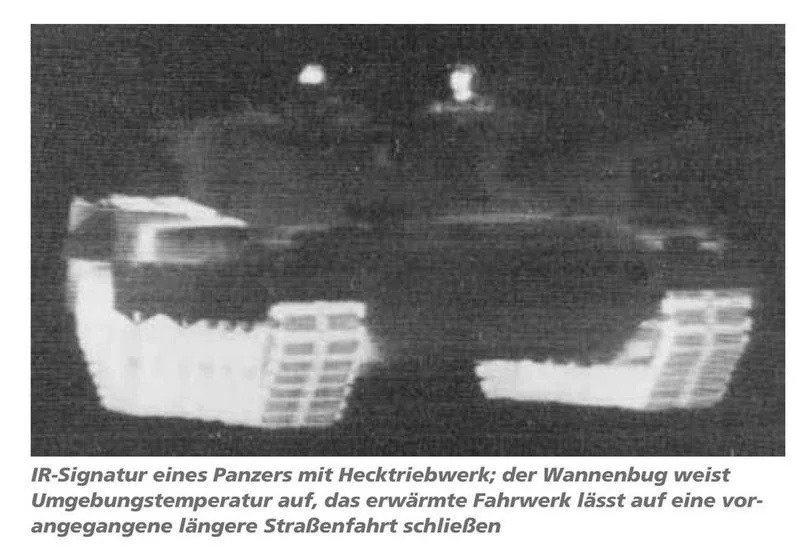

LEOPARD 2 - TERMOVIZE
Snímek ukazuje tank s motorem umístěným vzadu, což je patrné z vyšší teploty (světlejší oblasti) v zadní části vozidla.
Přední část vany tanku má teplotu blízkou okolnímu prostředí, zatímco zahřátý podvozek a pásy naznačují, že tank se nějakou dobu pohyboval.
Vypadá to jako starší termovize, ale i tehdy to relativně stačilo k rozpoznání.
Otázka, zda to náhodou nepochází z nějakých her? Snad ne, viz link.
https://forum.warthunder.com/t/reworked ... res/270584
Dále tepelnou stopu simuluje Steel Beasts
https://www.steelbeasts.com/sbwiki/inde ... ard_2A5-DK
Zdá se, že obrázky, které tady máme jsou reálné.
https://www.researchgate.net/figure/Clo ... _347660822
Motor Leopardu má tzv. intercooler, ale zase to je něco navíc kolem motoru, co zabírá místo.
Bez něj by motor zdaleka nedosahoval potřebného výkonu a efektivity, což zase potřebuje kvůli tomu, protože je tank těžký.
Z toho vidíte, že každé inženýrské řešení má svoje.
Ochlazuje horký vzduch z dmychadla. Chladný vzduch má vyšší hustotu. Do válců se tak dostane více kyslíku.
Snižuje teplotu ve válcích. Zabraňuje tím přehřívání motorových částí.
U plynové turbíny Honeywell tanku Abrams se pro změnu nasávaný vzduch před spalováním záměrně ohřívá.
Rozdíl vychází z odlišné fyzikální podstaty dieselového motoru a plynové turbíny.
Tepelná stopa obou strojů je sice rozptýlená, ale stále znatelná.

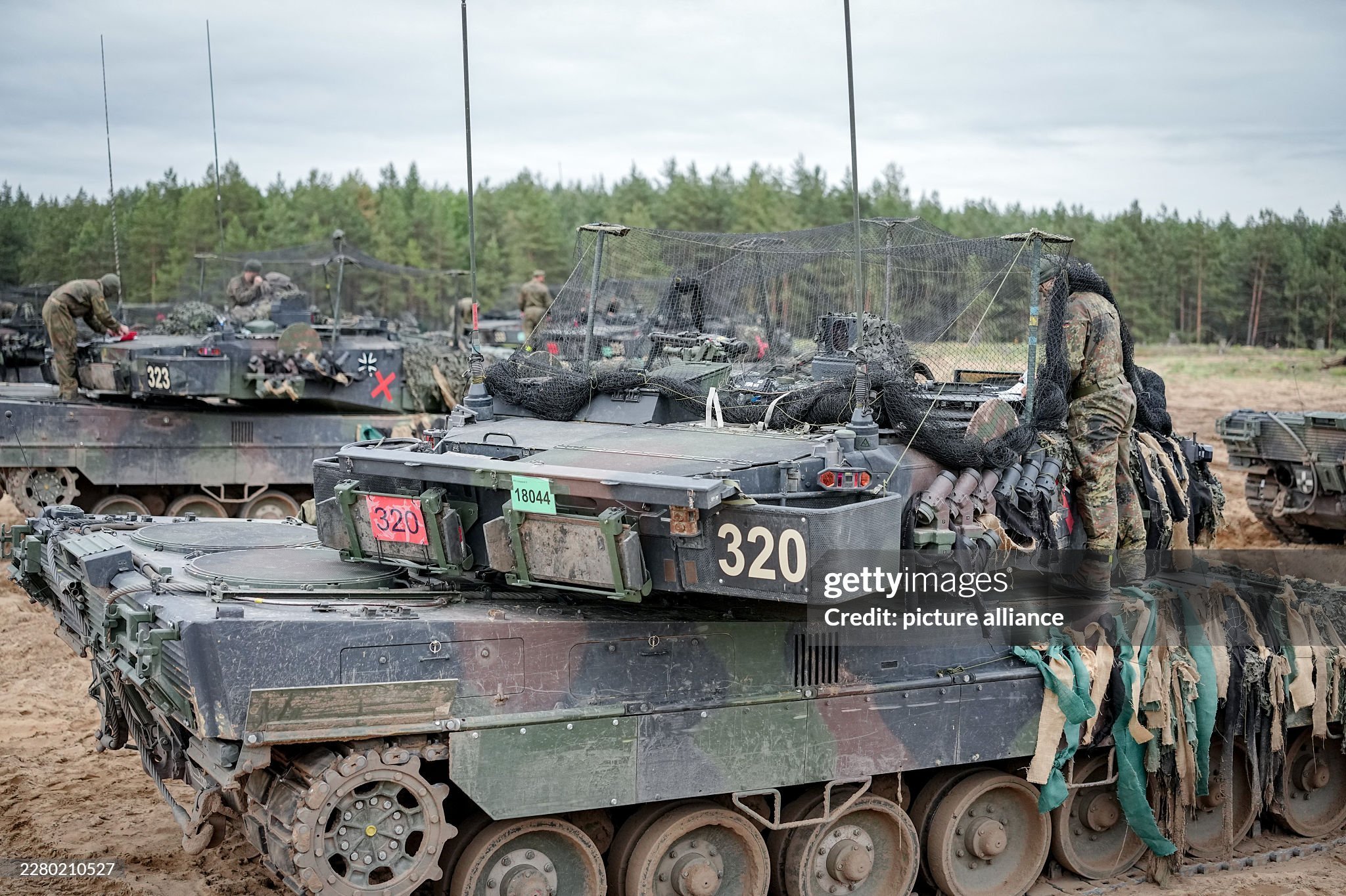

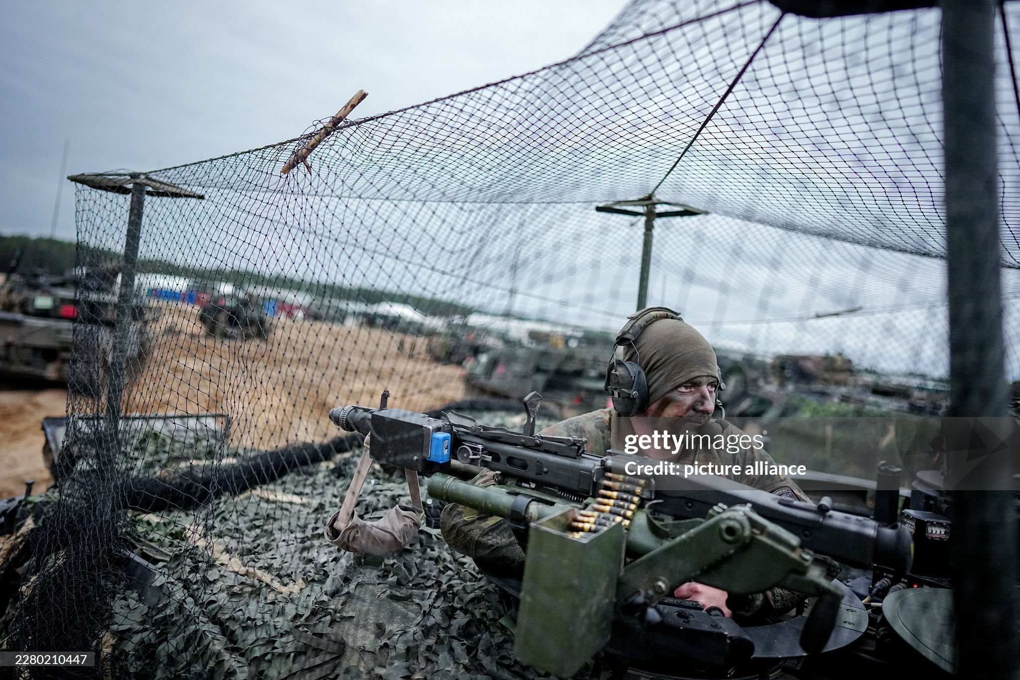

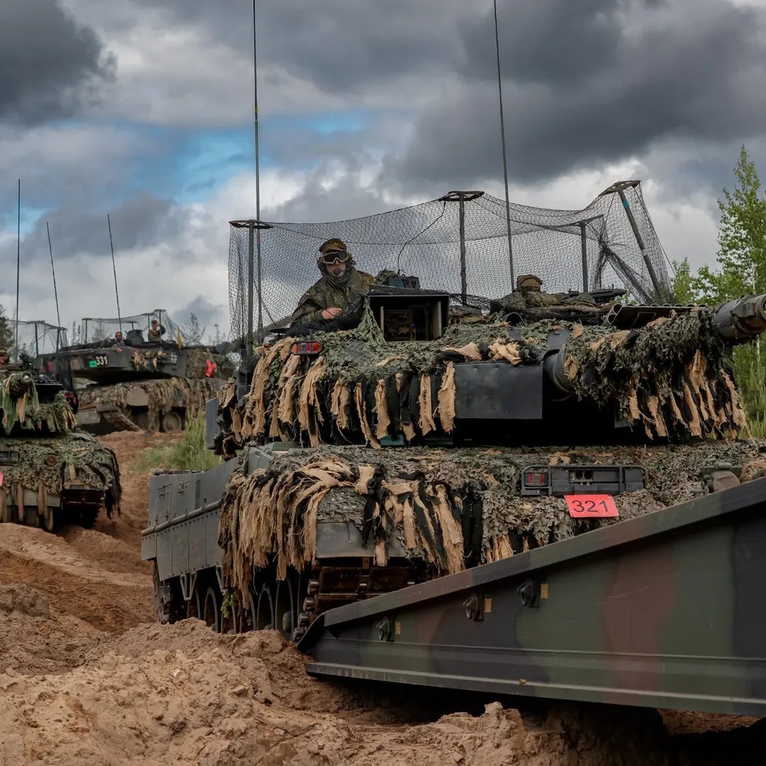

Zasíťovaný německý Leopard.
Příspěvky: 1719
Re: Německý tank Leopard 2
Celkem nic moc. Nechráněná motorová sekce, pojezdová část taky. Copak si z aktuálního konfliktu neberou info?

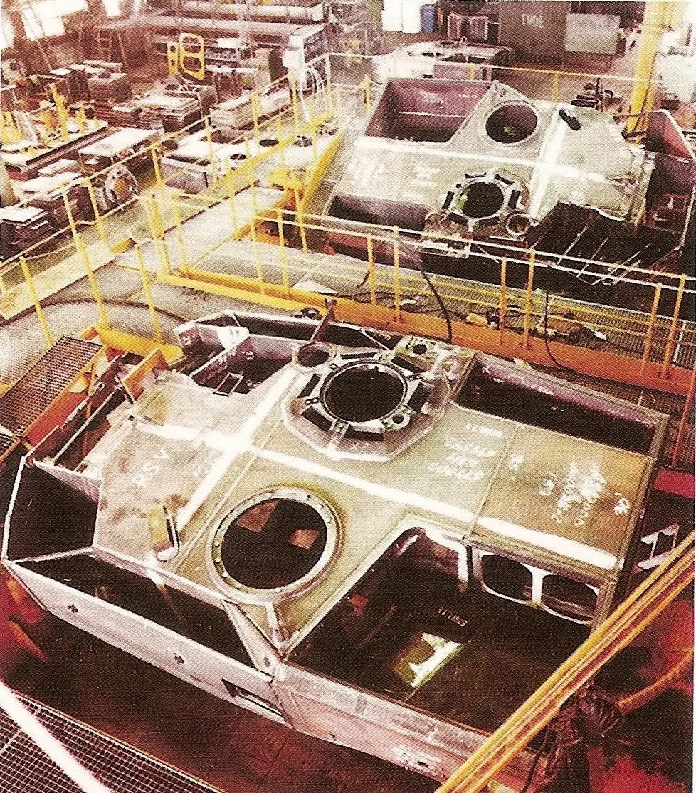

Věž tanku Leopard 2 během výroby ještě bez přidaného kompozitního pancíře.

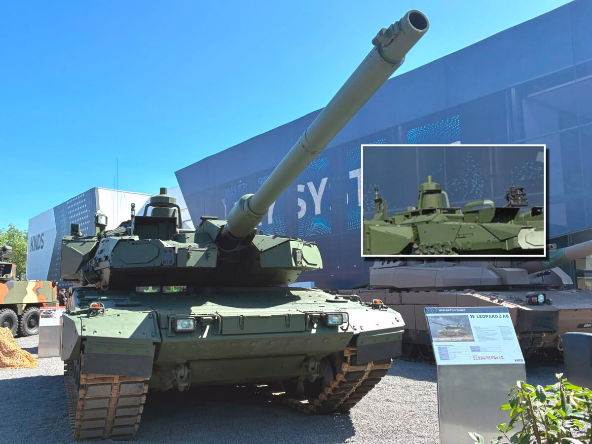

Na Eurosatory je k vidění Leopard 2A8 s instalovaným systémem pasivní ochrany/optické detekce ODAEON.
