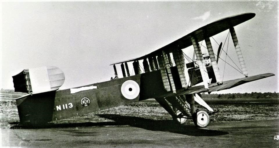

Re: Raritní a zajímavé fotografie, filmy, články - letectví
K čemu tak asi mohla být vyvinuta tato příšerka, a poznáte fabriku?
Příspěvek od stronger.p »
Náhrada za Sopwith Cuckoo, který jsem tu já dával jako hádanku :) a který Blackburn vyráběl :). Za mě je to Blackburn Blackburd - nosič torpéd, rok vzniku 1918.

Opakování matkou moudrosti jest :wink:

Příspěvky: 233
Registrován: 10/6/2020, 14:46
Hranatá bedna pro snadnou výrobu, spolehlivý motor RR Eagle VIII, skládací křídla, ale nedobré letové vlastnosti - špatná stabilita - komplikovaný odhoz torpéda a z toho vzešlý neúspěch. Tři dobré věci se prostě nesešly. Avšak vypadal impozantně.
