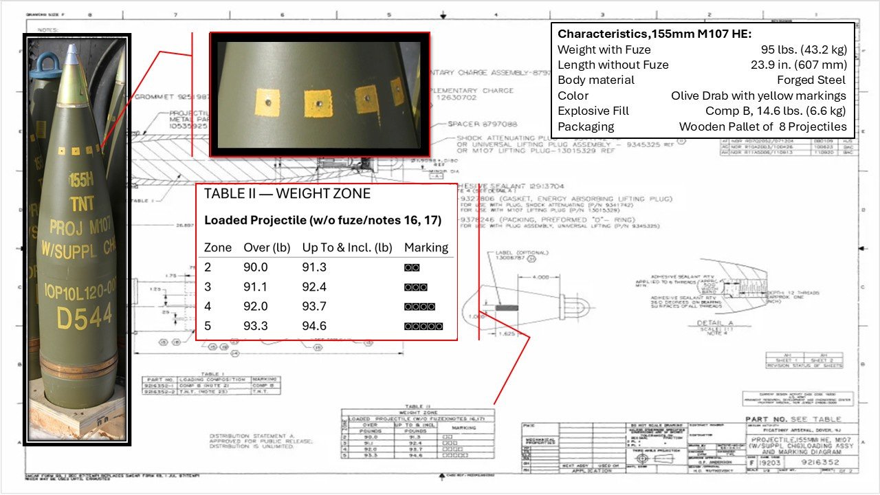

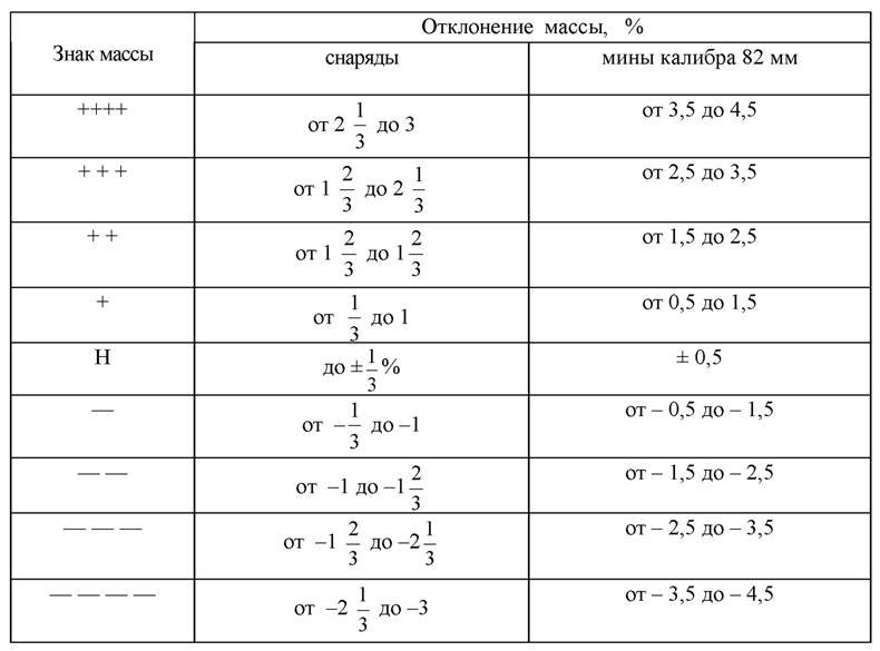

Je relevantní, že nekvalitní munice se musí řešit, tady by to chtělo rozbor, jestli její přínos převáží negativa nasazení.
Rozdělování podle hmotnosti je standartní postup, kvůli tomu jsou na munici hmotnostní znaky +/- (ruský model) nebo čísla hmotnostních zón 2-5 (NATO).
Větší problém bude spíše to co píše na závěr, že střely explodovali u ústí hlavně a zničili úsťovou brzdu.
