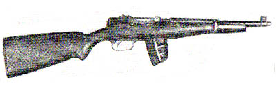

Tokarev použil u svého samopalu klasický systém s pevnou hlavní a dynamickým (nauzamčeným) závěrem, zajímavé je použití dvou jazýčků na spůšťadle. Přední slouží pro střelbu dávkou, zadní potom pro střelbu jednotlivými ránami. Vytahovač je uložen v závěru bloku, vyhazovač na dně pouzdra závěru, náboje jsou uloženy ve dvouřadém zásobníku o kapacitě 21 nábojů, zásobník je zepředu částečně zakryt rukojetí s lůžky pro prsty. Při výměně zásobníku lze závěr zajistit v zadní poloze záchytem závěru. Samopal na první pohled připomíná spíše karabinu (pod hlavní je uložen vytěrák), hlaveň je ve své zadní části zakryta nadpažbím, pouzdro závěru a hlaveň je uloženy v dřevěné (puškové) pažbě. Nadpažbí a pažba jsou spojeny pažbovým kroužkem. Mířidla jsou otevřené, dvě dioptrické hledí jsou nastaveny na 100 a 150 (200?) metrů. Samopal se skládal celkem s 81 součástek, jeho hmotnost nevyla nikterak velká, ve zdrojích se objevuje hodnota 2,8 kg se dvěma prázdnými zásobníky.

Technické data samopalu Tokarev vzor 1927
ráže – 7,62 Nagant (7,62x38R)
délka – 805 mm
hmotnost (2 x prázdný zásobník) – 2,8 kg
hmotnost (2 x plný zásobník) – 3,3 kg
kapacita zásobníku – 21 nábojů
teoretická rychlost střelby – 1100 - 1200 ran za minutu
úsťová rychlost střely – 302 m/s
