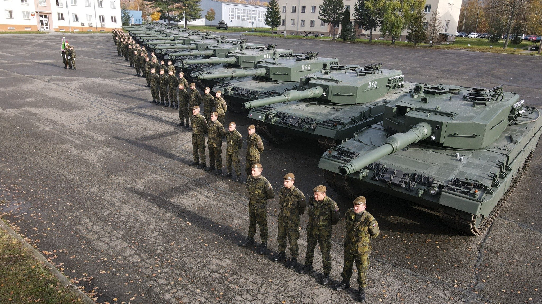

Nejen já, dočkali by se hlavně kluci ze sedmičky. Je fajn mít 14 na cvičení, ale když reálná bojová síla stále leží na T-72, tak je to na pováženou.

Už máte všetkých darovaných 14 ?
Příspěvky: 6097
Re: Leopard 2 pro AČR
Ano.
