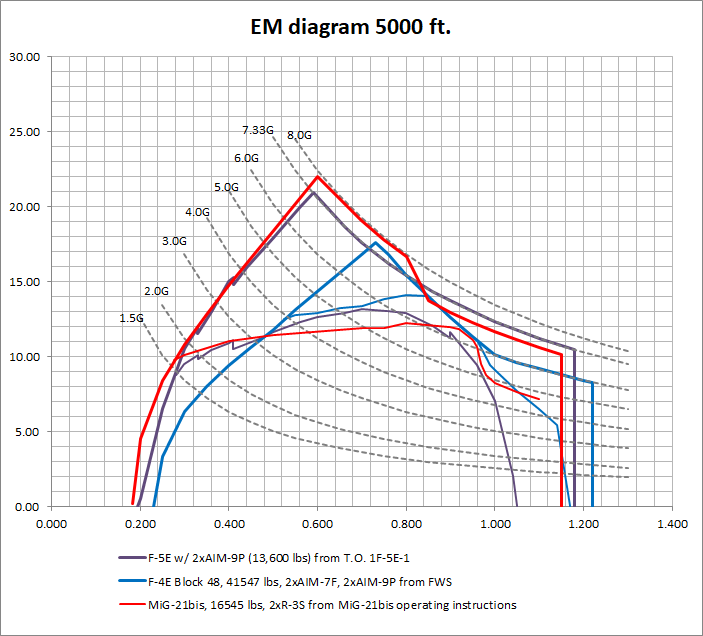

Již tomu 50 let- 27.7. 1972 KDY OREL VZLÉTL
propagace nové stíhačky
F4J verzus A-4M
MiG-21 bis, F-5, F-4 block 48
TOTO JE ÚVODNÍ KONCEPT F-15
F4J verzus A-4M
