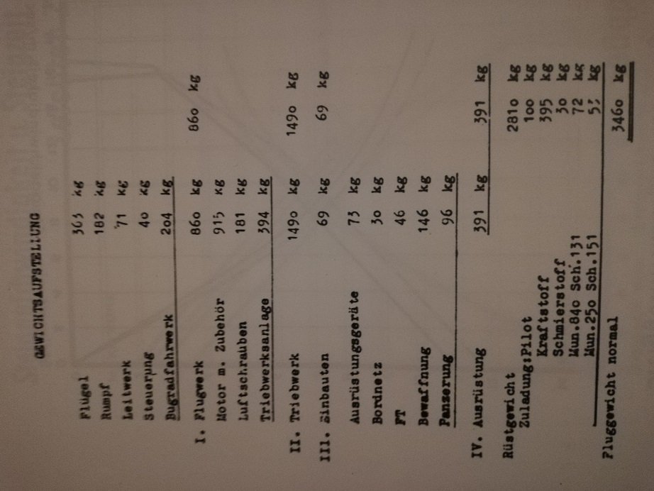

První hmotnost je pro Me 309 tak jak byl na papíře představen z konce roku 1941. Rozepsání váhy je zde :
( Pro tempíka, jde o plné palivo, tehdejší plnou výzbroj, jde o vzletovou konfiguraci)
Druhá hmotnost je papírová váha z října 1942 po přidání dodatečné výzbroje a pancéře a se vším o co Me 309 ztěžkl.
Me 309 V1 létal v konfiguracích od cca 3 500 po 4 100 kg ( jiné hmotnosti nejsou dochovány), v jednotlivých dochovaných zprávách je sem tam uvedené těžiště letadla které se měnilo v závislosti na množství neseného paliva a balastu. V1 sloužil k testováni letových charakteristik a k předběžnému výzkumu zatahovatelného chladiče. To bude důvod proč se těžiště letadla neustále měnilo. Také se na něm zkoušela reverzní vrtule P6 a předběžné vzletové a přistávací charakteristiky.
